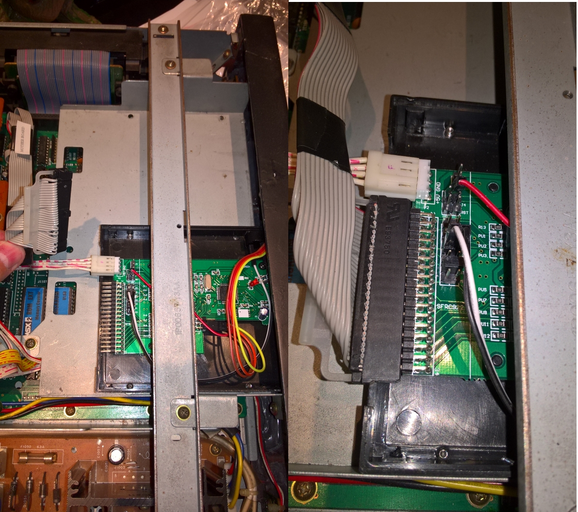

Aujourd'hui, j'ai été occupé à installer un lecteur gotek dans un MSX 8245.
Pour la modification du connecteur MSX, j'ai suivi le tutoriel suivant.
http://www.msxarchive.nl/pub/msx/mirrors/hanso/hwmodsetc/tech-nms8245fdd.pdf
Cependant, le fonctionnement du lecteur n'est pas correct. Lorsque je démarre l'ordinateur, la LED verte du lecteur s'allume avant l'ordinateur passe en mode basic.
Sur l'écran OLED, je vois les fichiers sur la clé USB.
Mais lorsque j'entre la commande 'files', j'obtiens un "Disk offline".
Pendant la commande 'files', la lettre W apparaît sur l'écran OLED, puis disparaît à nouveau, puis je reçois le message d'erreur.
Quelqu'un a une idée de ce qu'il est possible de faire ?

ta nappe est a l'envers si le drive reste allumé au demarrage

fait une photo du connecteur et des jumpers..

Merde, je vois maintenant, le '1' de la connecteur MSX est à l'autre côté.
Je vais essayer à nouveau demain.

J'ai ressoudé le connecteur mais ça ne marche pas. J'ai pris quelques photos de la connexion.
J'ai essayé avec le jumper on S0 et S1. Résultat est la mème.

tes photos sont trop flou on vois rien !!

regarde sur le mien j'ai 2 jumpers .. S0 et (JC suivant ton fichier FF.CFG )
verifie bien ton firmware les nouveau GOTEK ont des CPU bizarre , moi je suis rester au FF 2.14 (ARM STM32F105) qui marche tres bien avec les MSX

- Firmware est 3.25
- J'ai ajouté des photos de la nappe.
Dans le file FF.CFG:
jc: JC closed: ibmpc, JC open: shugart
Les connections:
NMS 8245 Gotek
pin 9 pin 4
pin 1 pin 8
pin 6 pin 10
pin 7 pin 12
pin 10 pin 16
pin 2 pin 18
pin 3 pin 20
pin 4 pin 22
pin 5 pin 24
pin 12 pin 26
pin 13 pin 28
pin 14 pin 30
pin 8 pin 32
pin 11 pin 11 (gnd) Edité par Gregory Le 30/12/2021 à 13h57

quel sont tes upgrades
OLED + rotary button + buzzers ??
si la 3++ tu utilise surement les nouveaux CPU
pour le fichier ff.CFG
host = msx en minuscule tu aura des erreurs si tu utilise des dsk 360ko si tu reste en MSX masjucule

pour la GND y as toutes la partie impaire sauf la pin 3 sont a la masse tu doit avoir sur la HE34 GOTEK en paire les signaux

pour tes pins paires ca semble etre Ok
sur vg8245 la pin 4 n'est pas a connecter par contre les signaux ainsi que la pin 7 (DS1) sur le Service Manual la pin 7 est NC donc si tu est avec le drive 0 n'utilise que la pin 6
