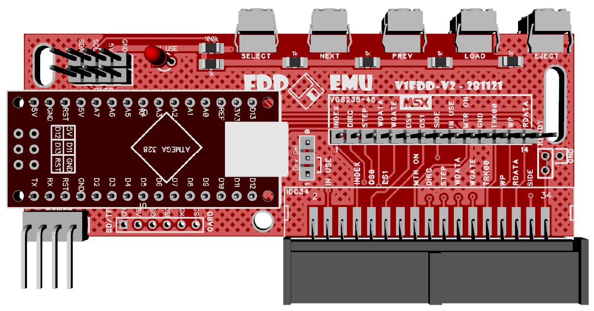

les images disque sont stocké sur SD ou microSD , un selecteur de fichier via un ecran I2c oled 128x64
j'ai deja realisé un PCB PROTO et modifier quelques erreur dessus
cette version est deja modifier

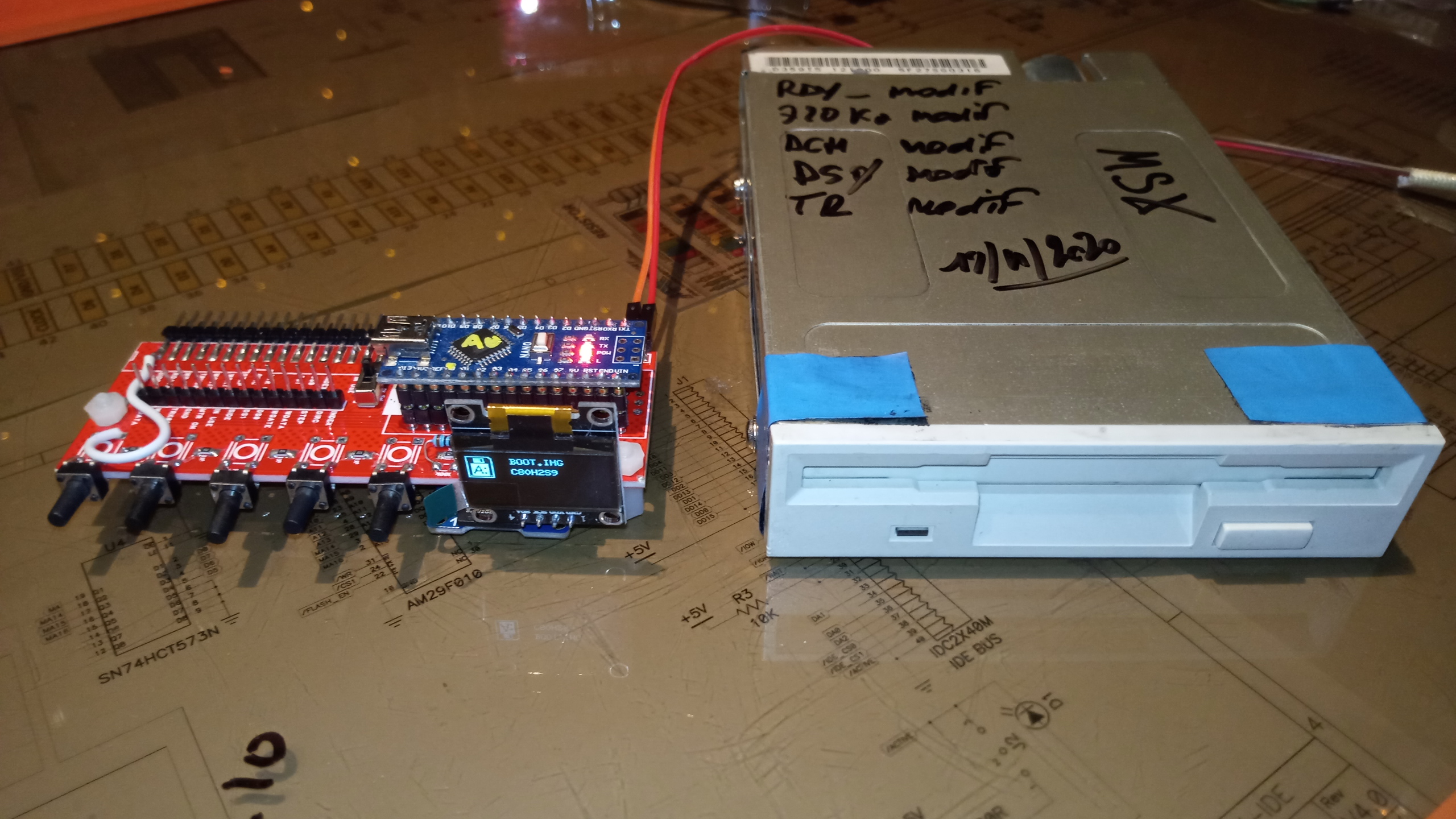

voici une photo du proto a coté d'un lecteur normal

de rien il faut d'abord que je valide le code et le proto pour pouvoir le modifier apres !!
le firmware d'origine est un hex donc aucune modif possible mais meme avec ce firmware ca marche pas !!
pour le moment
HARDWARE 50%
SOFTWARE ??% ca peut etre le dernier bug comme le 1er !! mais j'en ai deja fait une bonne partie donc combien ??

EMUFDD est capable de gerer 2 lecteurs avec un seul ARDUINO (2 drives en 1) pas encore tester il faut juste modifier le PCB et mettre un autre FIRMWARE !! :love :love :love
