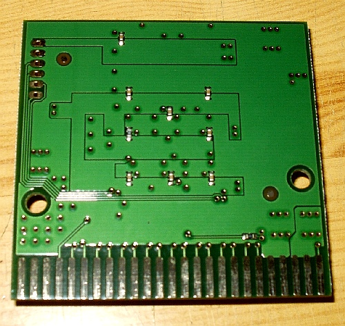

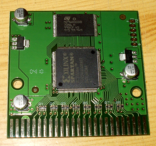

On a parlé de la megaflash rom S.C.C 512 kb, mais pas de la version 1024 kb de chez msxcartridgeshop
:heink Elle possede une capacité de 1024kb et la S.C.C à été remplacer par la S.C.C+
L'avantage de celle ci, c'est le mode Multirom qui consiste à charger plusieurs roms (tant qu'il y a de la place!)
La cartouche possede un menu qui permet de selectionner le jeu voulu. Le plus, c'est la possibilité de choisir le mode 50/60hz
Pour le flashage, rien de plus simple, il faut maintenir la touche ESC au demarrage, et utiliser OPFX (plus de poussoir ou de switch)
Je l'ai demonté par curiosité et je vous laisse decouvrir la bête :|
Edité par MSXlegend Le 09/09/2010 à 14h10
