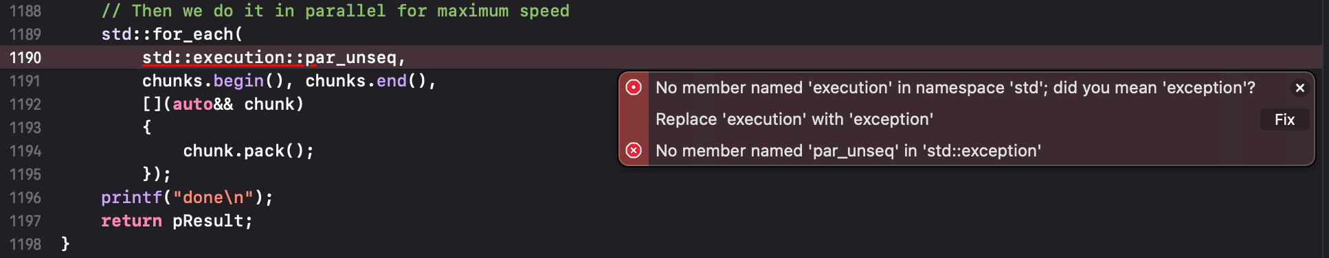

J'ai trouvé un clone plus évolué de pcmenc, qui fonctionne aussi pour les sn76489.
https://github.com/maxim-zhao/pcmenc
Mais là aussi j'ai un problème de compilation.
Est-ce tu peux me dire si tu arrives à compiler celui-là s'il te plait ?

Le 25/03/2022 à 08h11
Ha oui ok.
Est-ce que ca veux dire qu'il y a du code spécifique Microsoft dedans ?
J'arrive pas à compiler à cause de ceci (dans le fichier pcmenc.cpp :
bugcpp
C'est pour lancer les taches en parallel si je comprend bien. Soit il me manque une librairie, soit c'est pas compatible.
As tu une idée de comment je peux faire en sorte de corriger ça ?

Le 25/03/2022 à 08h50
Y a plusieurs choses :
- la définition du projet (makefile, vcproj, etc.)
- les outils de build (compilateur, linker, etc.)
- la librairie C++ linké
- la plateforme
La, difficile de savoir pourquoi ça compile via VisualStudio sur PC et pas via une Makefile sous MacOS via GCC.
Comme l'erreur c'est dans du std:: je pencherai soit pour un problème d'include, soit de version de GCC.
