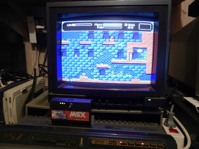

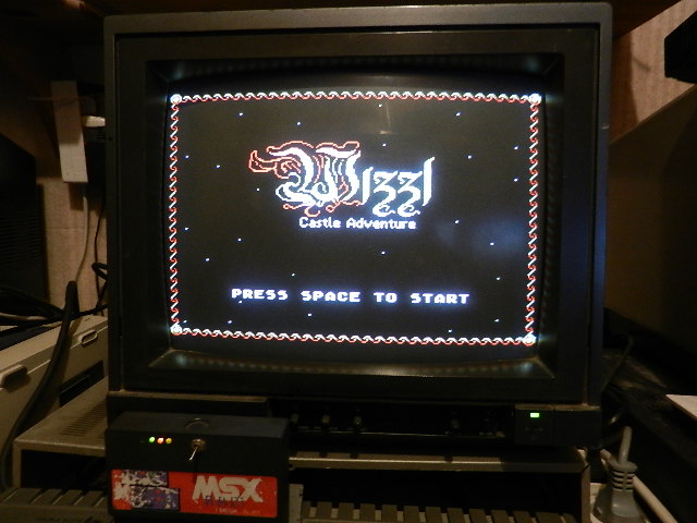

je teste sur un Turbo-R ST
la MegaFlashROM de Legend est basée sur un chip SCC et OPF arrange les adresses de commutation des pages pour le rendre compatible d'ou les problèmes avec certains jeux
j'ai testé dans une MegaFlashROM ASCII sur un Canon V-20 et en effet le sprite du perso est incontrolable il a la bloblotte sur les déplacements droite et gauche
