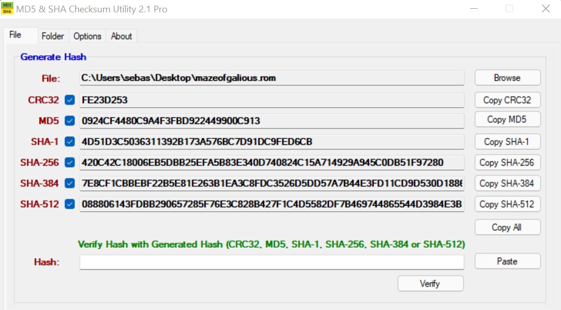

Le plus dur est de trouver la rom avec la bonne signature numérique.
Moi j'utilise MD5 & SHA Checksum Utility 2.1 qui est toujours installé sur mes Windows.
Une fois installé, un clic droit sur le fichier rom source et tu as les infos dans un tableau comme celui-ci :
checksumsha
Tu feras gaffe, la rom d'Eric était patchée avec la 1.01 mais il me semble que depuis, ils ont mis à jour le patch en 1.02

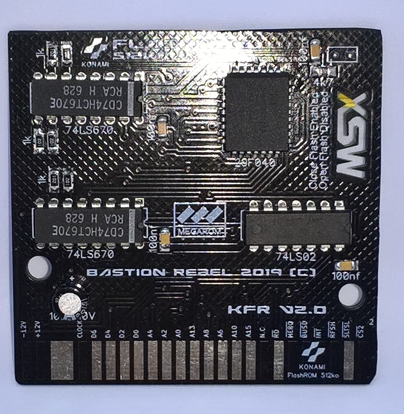

j'ai tester avec un Konami Flash ROM et FLK4 ca "grave" la ROM sans probleme ...
wp_20190630_15_50_16_pro
wp_20190504_17_54_59_pro
Edité par Bastion Rebel Le 30/04/2022 à 16h38
Le 30/04/2022 à 16h42
Pour flasher la rom oui, mais est-ce que le jeu fonctionne avec un mapper Konami 4 ?
Messages: 1924
Le 30/04/2022 à 17h06
oui ca marche !! je l'ai mis sur la flashrom (K4) !! sans soucis le V1.03 marche bien

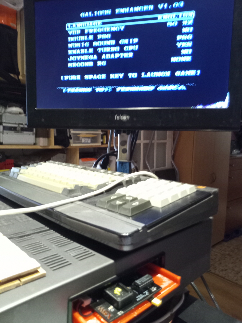

au boot
kfrkn2v103boot

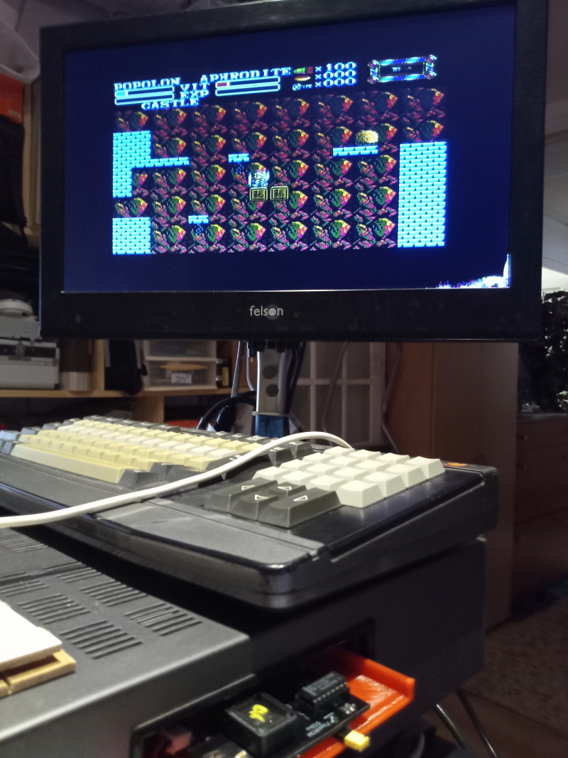

dans le jeu
kfrkn2game
