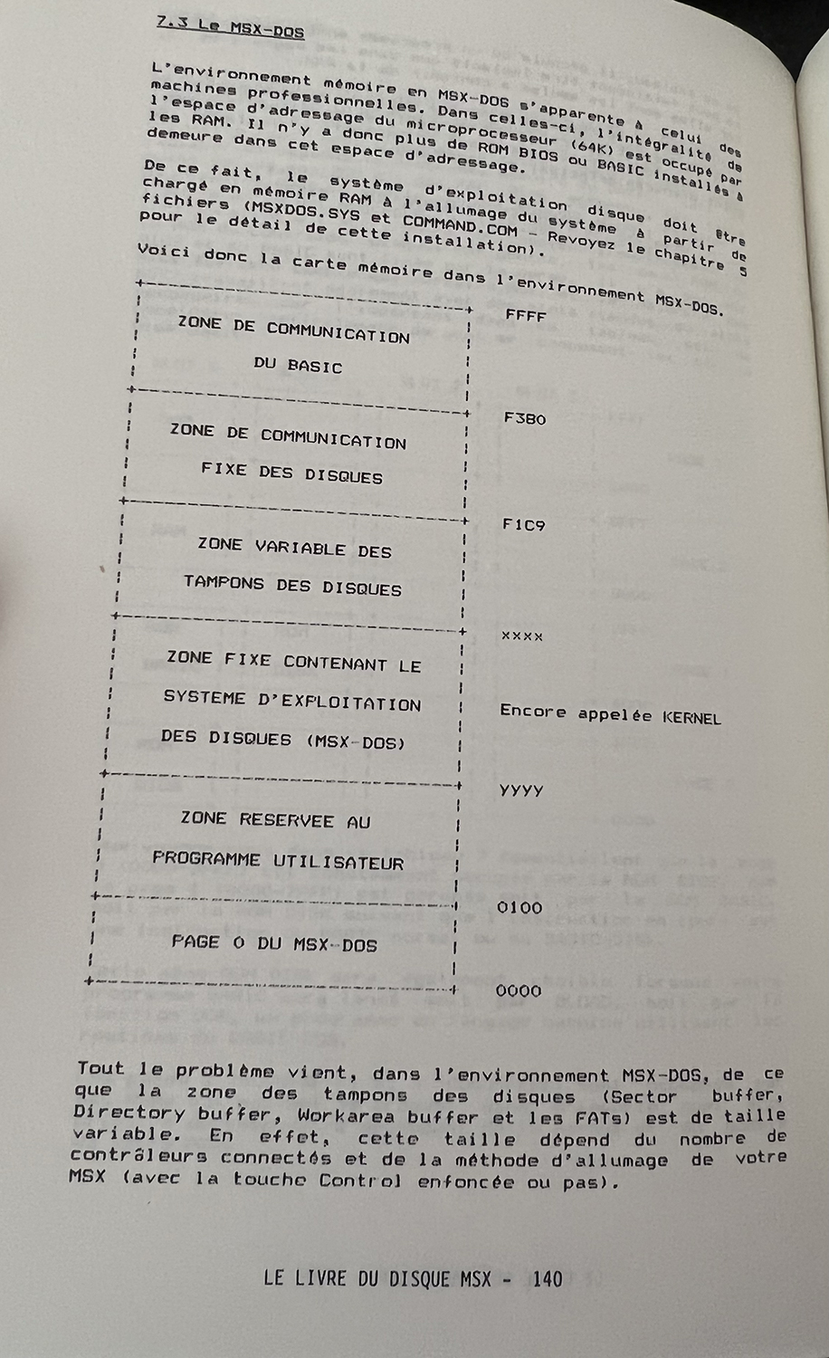

Le 11/05/2022 à 19h47
Question soumise à votre sagacité ...
J'ai pris pour acquis, que si je veux développer une ROM, ou depuis le Basic, je peux utiliser ces zones mémoires comme des zones temporaires ou tampon, car elles sont réservées pour certaines instructions Basic. (Voir autre post avec metalion quelle part ici )
MUSQLN en 0xF975
BUF en 0xF55E
KBUF en 0xF41F
D'après le bouquin déterré par AOINEKO, en page 140, il est détaillé la memory map sous MSX-DOS.
Il y est donc indiqué que de 0xF380 à 0xFFFF c'est une zone de communication du Basic.
Du coup, je me dit deux choses...
1) Je peux continuer à utiliser comme je veux mes 3 zones tampons décrite plus haut comme je veux, même avec MSX-DOS
2) Je peux utiliser TOUTE cette zone 0XF380 à 0xFFF, comme je veux, si je n'ai pas l'intention de retourner au Basic depuis le MSX-DOS
Est-ce que cela vous parait cohérent ? :hum
page140 Edité par ericb59 Le 11/05/2022 à 19h53
Messages: 11285
Le 11/05/2022 à 22h42
non car cette zone contient aussi les hooks et les variables systèmes qui sont nécessaires au fonctionnement du MSX
en plus avec les MSX à slots étendus FFFFh est réservé
Le 12/05/2022 à 06h19
@ jipe
Non, pour les 2 options ?
a priori Kbuff, buf, musqln, resteraient d'un usage identique non ?
Messages: 11285
Le 12/05/2022 à 07h14
Clefs pour MSX
F41F-F55C 318 Tampon pour le codage d’une ligne Basic (KRUNCH).
F55E-F65F 258 Zone tampon pour le clavier.
F956-FB8B 565 Zone de travail pour l’instruction PLAY.
Pratique du MSX2
0F41FH KBUF 318 « Crunch buffer » utilisé par le Basic
0F55EH BUF 256 Buffer du mode direct
0F956H MCLTAB 2 Mémoire de travail pour « MACLNG »
0F958H MCLFLG 1 Flag indiquant un « PLAY » ou un « DRAW »
0F959H QUETAB 24 Quatre queues de six octets chacune
0F971H QUEBAK 4 Utilisé par « BCKQ »
0F975H VOICAQ 128 Queue musicale pour la voie A
0F9F5H VOICBQ 128 Queue musicale pour la voie B
0FA75H VOICCQ 128 Queue musicale pour la voie C
donc ce n'est utilisé que par le Basic
mais tous les divers programmes DOS ou L.M. sur les cracks de mégaroms que j'ai pu voir utilisent la Zone des Queues musicales a partir de F975
après tu peux expérimenter et nous faire part des résultats
