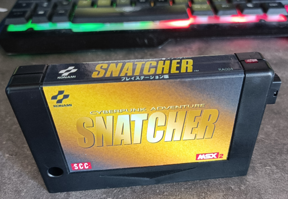

Bonne nouvelle, j'ai une version de SD Snatcher (Traduction Melancholia) qui semble bien fonctionner avec la Carnivore (son SCC) et Sofarun.
Je suis content ! Edité par DataPro Le 25/05/2022 à 22h58
Le 26/05/2022 à 08h24
J'avais acheté cette traduction à l'époque... Pas moyen de remettre la main dessus ! :hum
Tu l'as eu où ?
Messages: 11303
Le 26/05/2022 à 08h45
File-Hunter ;)
Messages: 1122
Le 26/05/2022 à 09h28
File-Hunter ;)
Exactement :siffle

DataPro :
File-Hunter ;)
Exactement :siffle
Tout à fait , je confirme :D
1697977731324
ps: il y a les 2 versions (SD compris en UK) Edité par MSXlegend Le 27/10/2023 à 15h33
