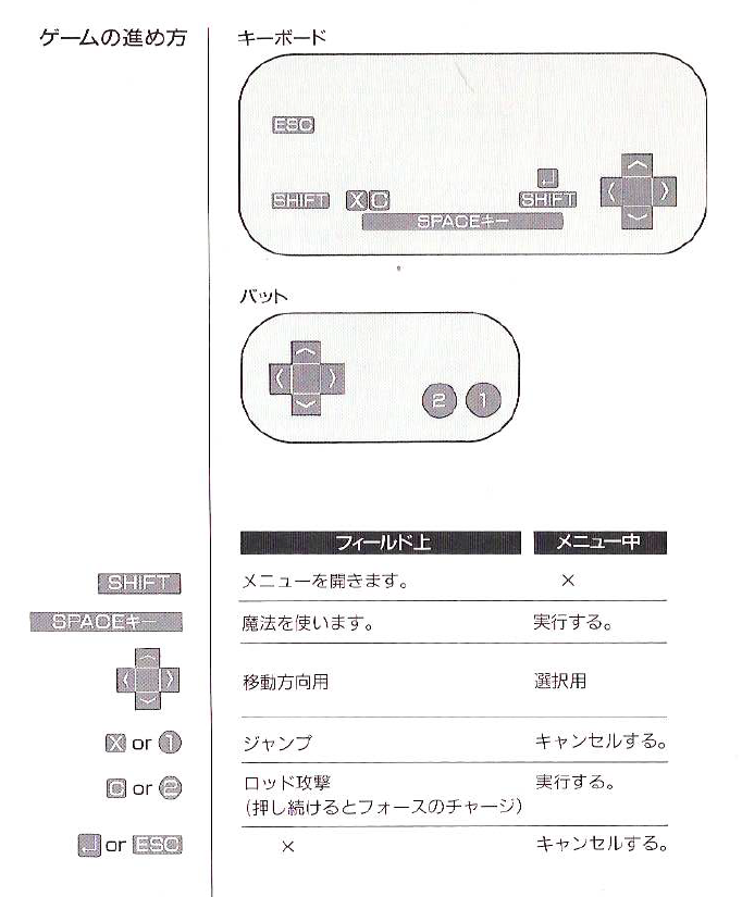

3 - Fray the magical Adventure.
Appui sur X a la fin de la démo
les jeux d'aventure Japonais utilisent souvent les touches Z X C sur un clavier QWERTY ;)
Merci.
J'avoue que malgré mon expérience, je n'aurai jamais pensé à çà.
J'essaie toujours espace, N, ESC, Return.
Messages: 11352
Le 19/05/2022 à 14h36
extrait du manuel du jeu, mais compte pas sur moi pour traduire ;)
fray_493fe
