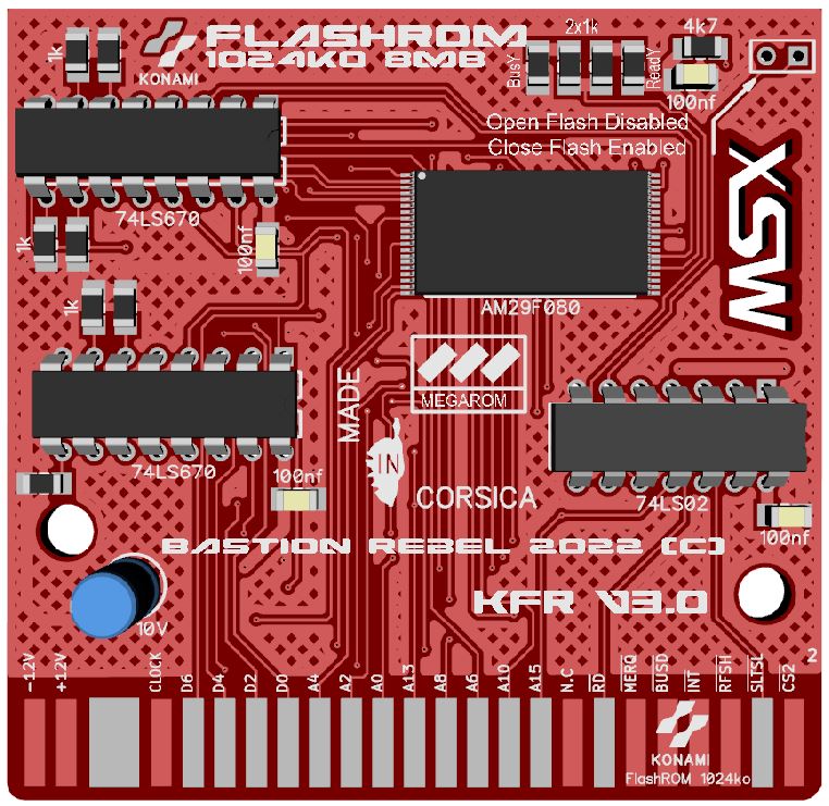

Diptrace
Messages: 1929
Le 13/06/2022 à 18h26

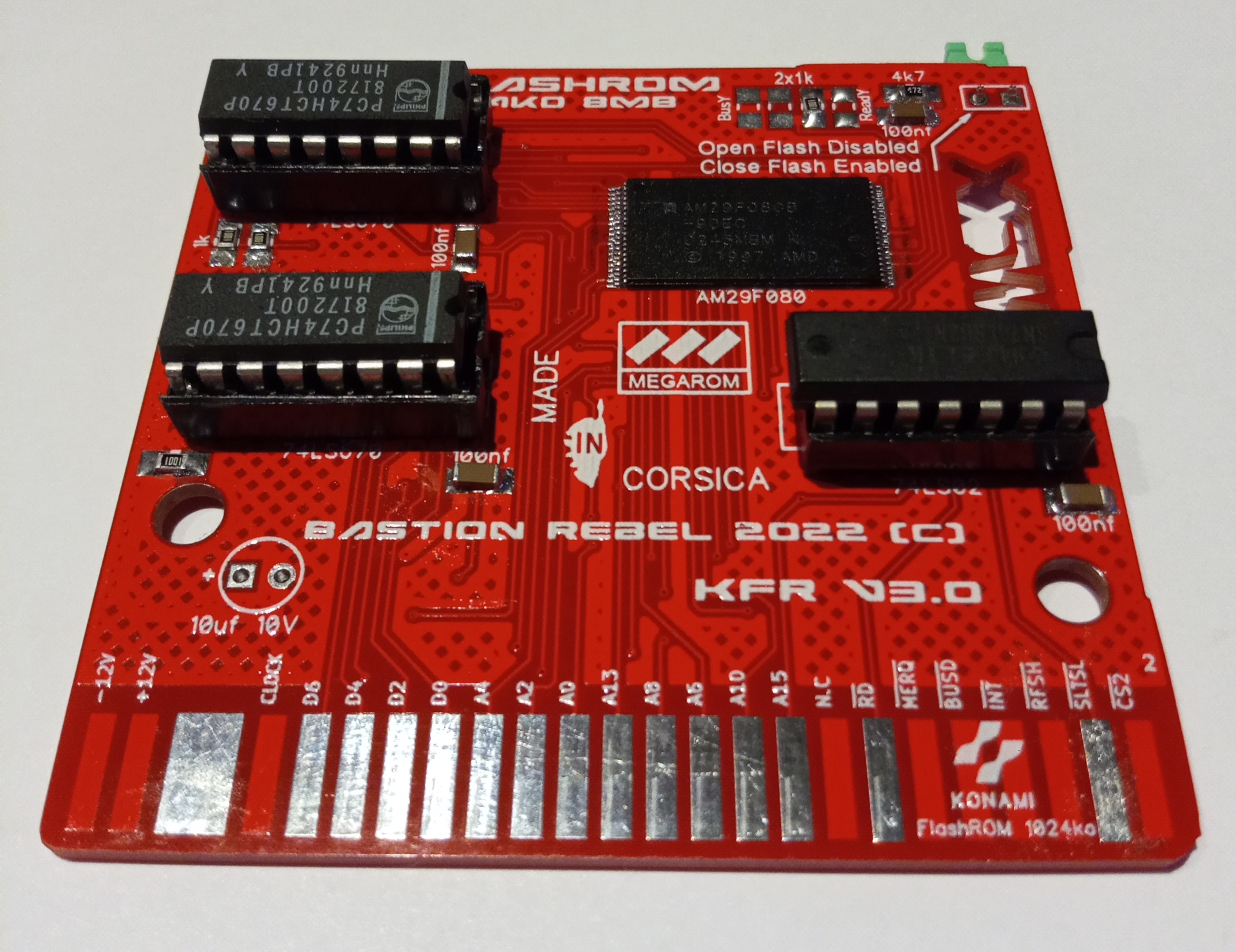

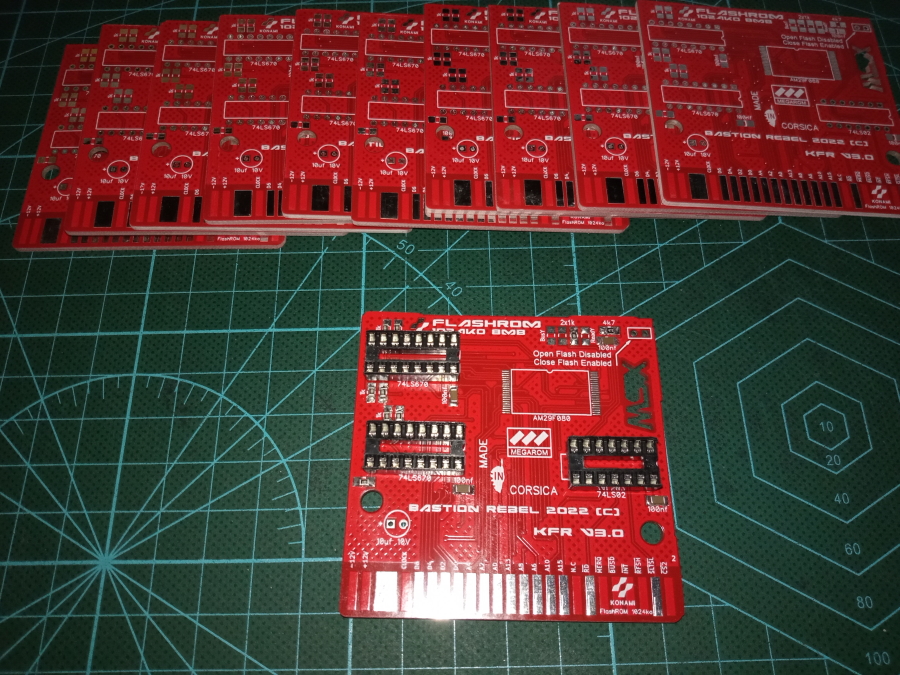

les PCB sont arrivé ... mais pas le composants principal 29F080 je me suis fait planter 2 fois ... et j'ai perdu 20 jours pour rien !!! normalement la troisieme c'est la bonne !!
kfrv3_pcb
Messages: 1929
Le 24/06/2022 à 13h34
C'est pour bientot ....FL trouve la 29F080 , l'efface , mais pas de programmation .. je doit avoir une pin mal souder !!! :fou :fou
kfrv31kfr_v3-1024

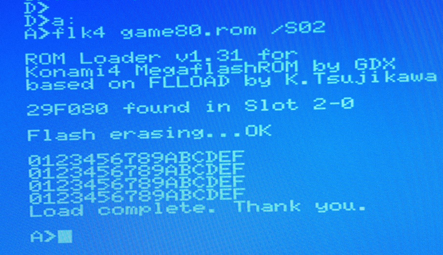

tu utilise quoi comme FL ?
je peux regarder le programme si il est adapté a ton AM29F080
Messages: 1929
Le 24/06/2022 à 14h49
la V1.32 ou 1.31 suivant le mapper
il reconnait la 29F080 detected ...
regarde ...
Messages: 1929
Le 24/06/2022 à 17h54

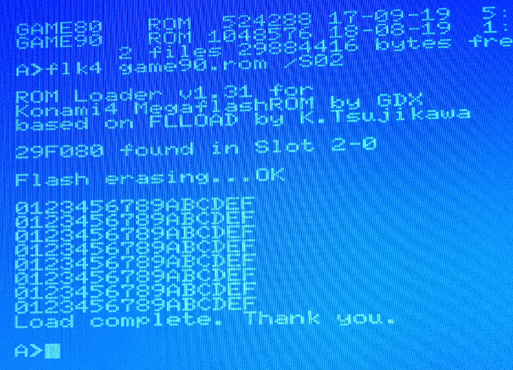

c'est bon test avec
une rom 512ko
flk4_512
une rom 1024ko
flk4-1024
ah ah ... :top :top :top

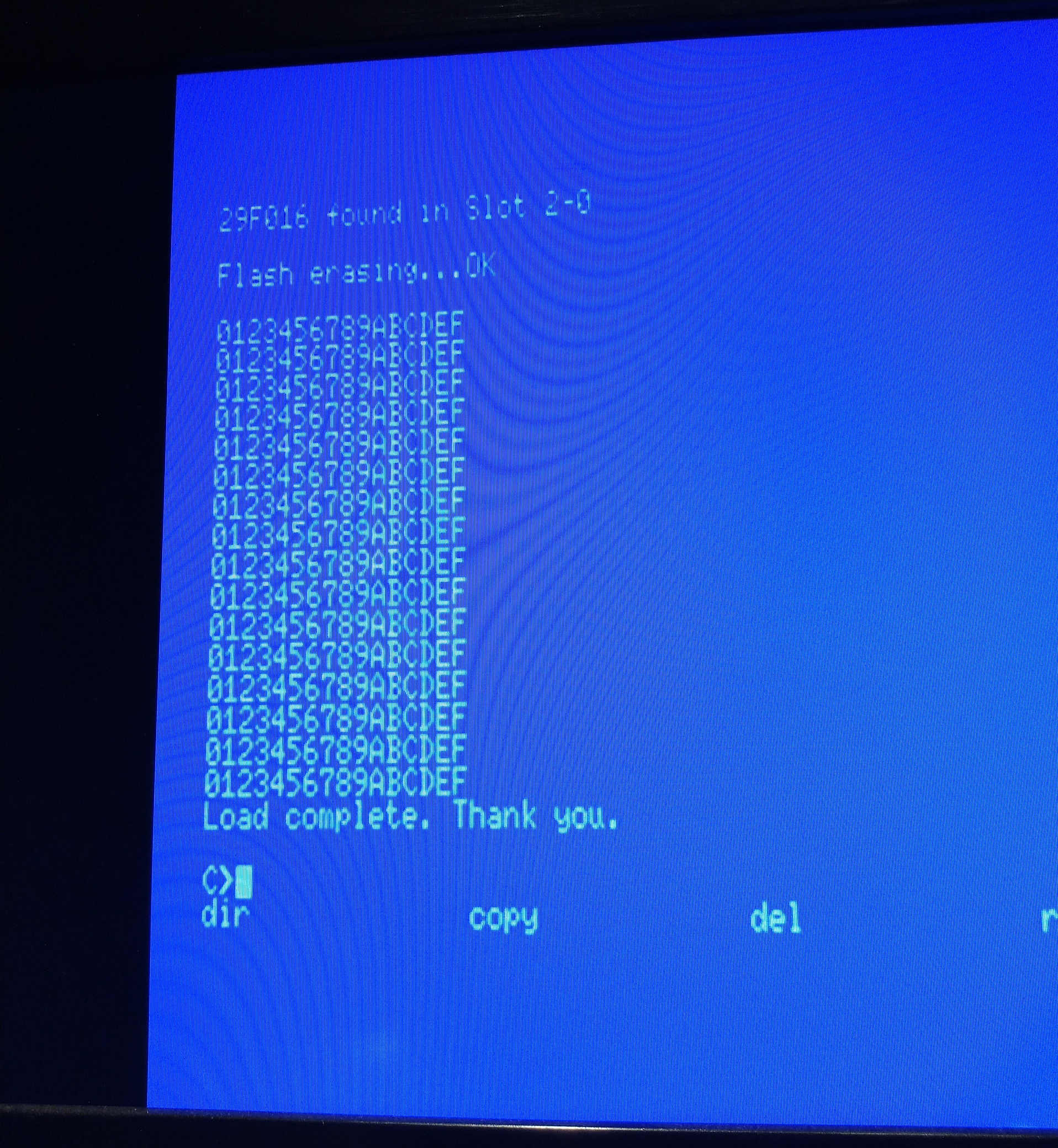

Donc pour les29 f080 ok
Mais les 29f016 ou f160 FL.com est il capable de les utiliser ?? Edité par Bastion Rebel Le 25/06/2022 à 07h36
Messages: 11333
Le 25/06/2022 à 09h27
non FLK4 ne pourra pas charger tes flash directement car il vérifie les Device ID des puces
regarde dans le source FLK4.ASM
D5h = AM29F080B
A4h = AM29F040B
Top 77h Bottom 7Bh = AM29F004B
Top B0h Bottom 34h = AM29F002
20h = AM29F010
pour tes 2 flash c'est
ADh = 29F016B
Top D2h Bottom D8h = AM29F160
il y a moyen de modifier le programme pour l'adapter a tes flash juste en changeant quelques octets ;)
Messages: 1929
Le 25/06/2022 à 09h59
salut j'ai poster ce matin sur MRC et GDX m'as mis une nouvelle version 1.33 !! et elle gere les F016 !! normalement , je vais voir pour commander des F016 et je modifierait les PCB F080
je met le lien au cas ou
https://github.com/gdx-msx/FL/tree/master/FL-V133
A suivre
Messages: 11333
Le 25/06/2022 à 10h14
il a bien rajouté un bout de code avec la reconnaissance du code ADh :)
après examen plus précis du fichier .ASM il ne tient compte que des codes Top pour les Flash ayant 2 codes et saute directement a ID_OK

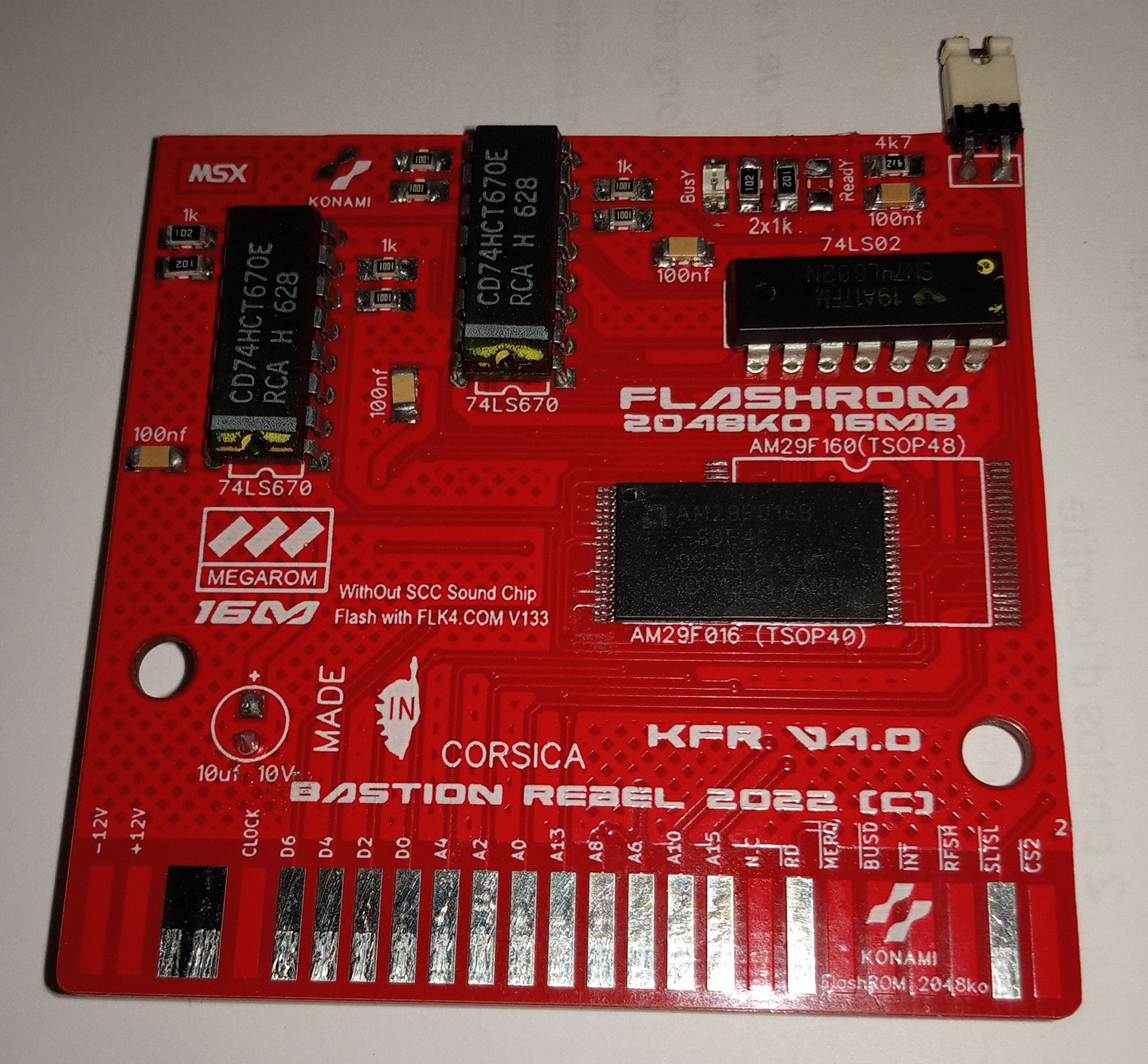

Le 05/08/2022 à 07h34
Voila la V4 est prete 2048ko (512ko = 4lignes)
kfrv4
test flash sur supermarioworld 2048ko !!
flashrom_2mb
le jeux semble avoir ete concu pour un autre mapper SCC+ ou SCC i ?? il demarre et plante apres sinon les roms 512/1024 semble etre Ok
maintenant plus d'excuse les developeurs y as de la place !!! Edité par Bastion Rebel Le 05/08/2022 à 07h35
Messages: 11333
Le 08/08/2022 à 14h26
comme je t'ai expliqué ce mappage a la page de 4000h a 5FFFh fixe car basé sur un mappage Konami
une SCC elle peux avoir la page de 4000h a 5FFFh commutée ce qui est certainement utilisé dans SMW
donc ta cartouche peux charger des Rom SCC mais uniquement si cette page est fixe
je confirme la page de 4000h à 5FFFh est commutée dans SMW recherche les octets 32 00 50 dans la rom ;)
