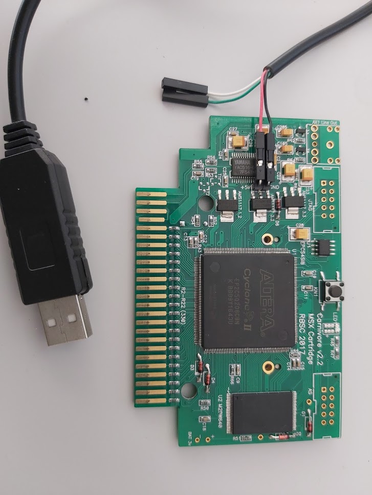

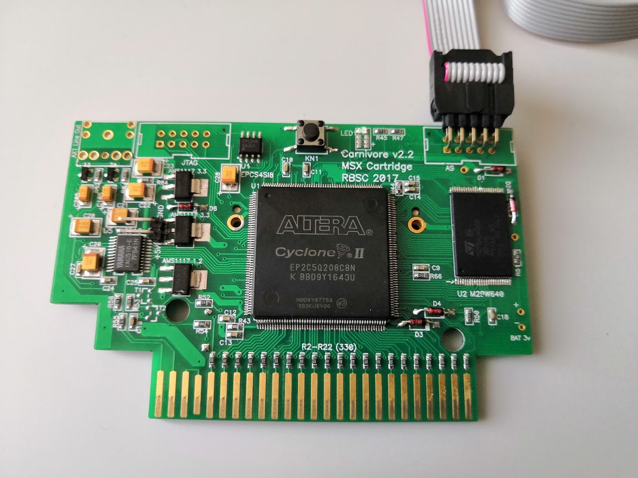

- ouvrir la cartouche
- brancher l'USB blaster sur le port AS (comme sur la photo suivante)
- alimenter en +5v et le GND. Perso, j'utilise un câble USB/TTL avec des connecteurs Dupont
- Ouvrir Quartus 2 Programmer
- Mode : Active Serial Programming
- On checke Program/configure + Verify + Blank-check
- START

c'est bien Quartus II 15.0 que j'utilise et je n'avais pas compris l'active serial programmer :(
vu que l'ancien proprio a soudé directement les connecteurs sur la carte et coupés ensuite pour que ça rentre dans le boitier j'ai du faire un peu de soudures avant de mettre le programme dedans :)
