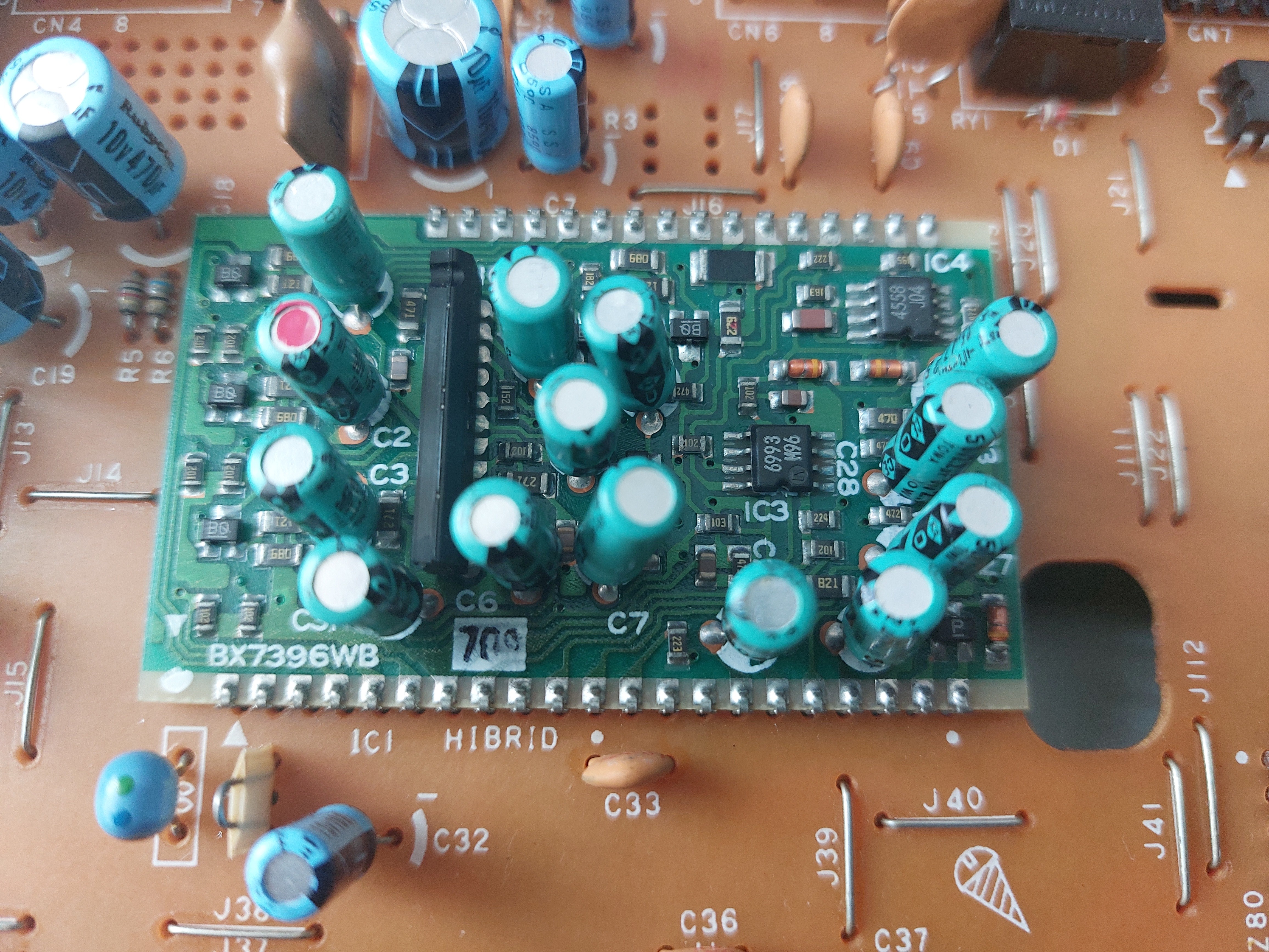

Le 01/06/2022 à 08h50
Sur le FS-A1 et FS-A1 mk2, c'est pas le HIC-1 mais son ancêtre; le "IC1 Hibrid"
20220601_084741
20220601_084556
Sur ce dernier, ce sont des condo classiques qui ne fuient pas aussi facilement. L'encodeur présent dessus est un BA7230LS
(je suis justement en train de changer tout ça sur un de mes FS-A1 qui ne marche pas bien)
Je ferai un post super détaillé sur les FS-A1 prochainement, avec notamment toutes les différences (il existe 3 versions de PCB).

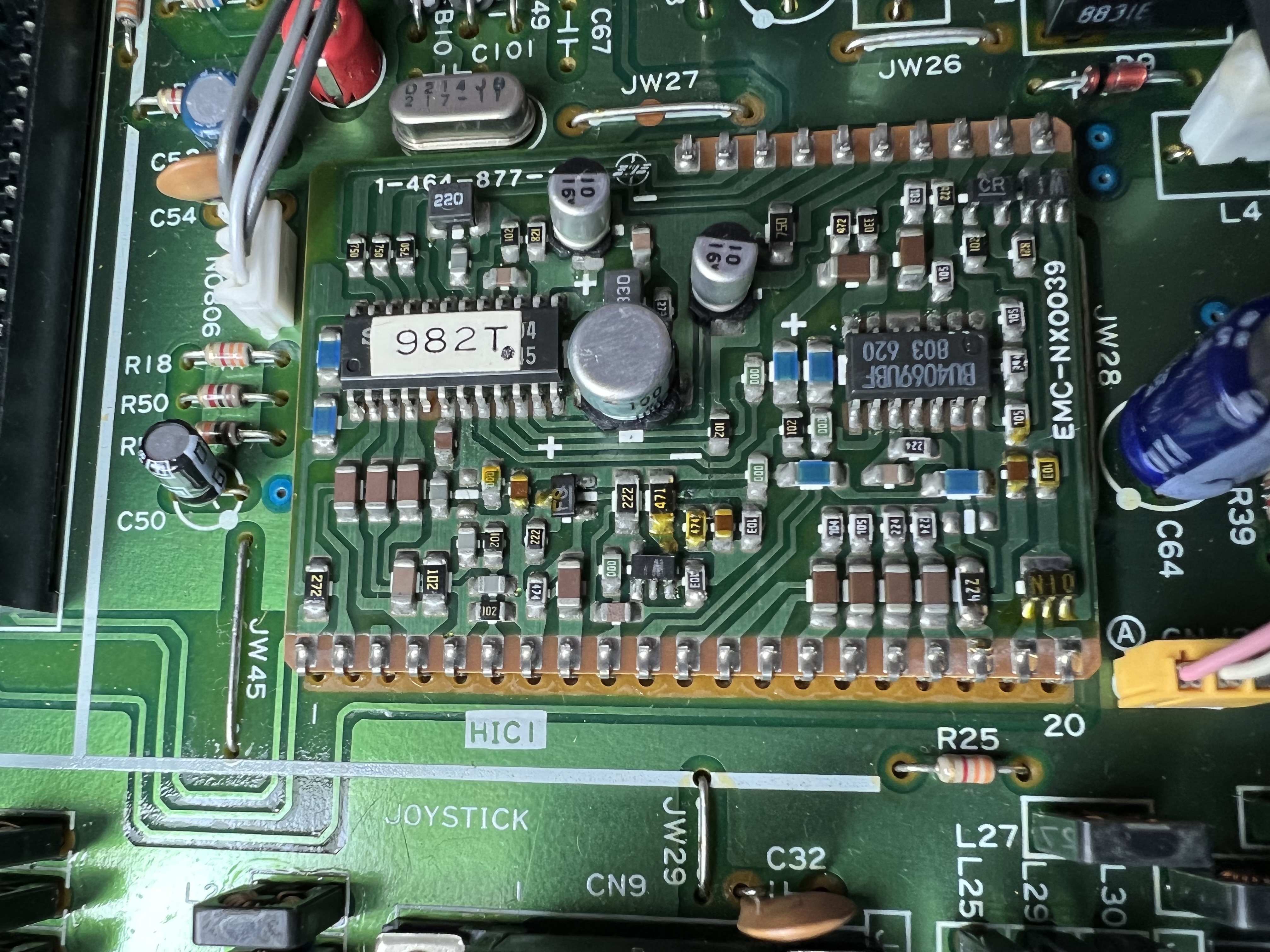

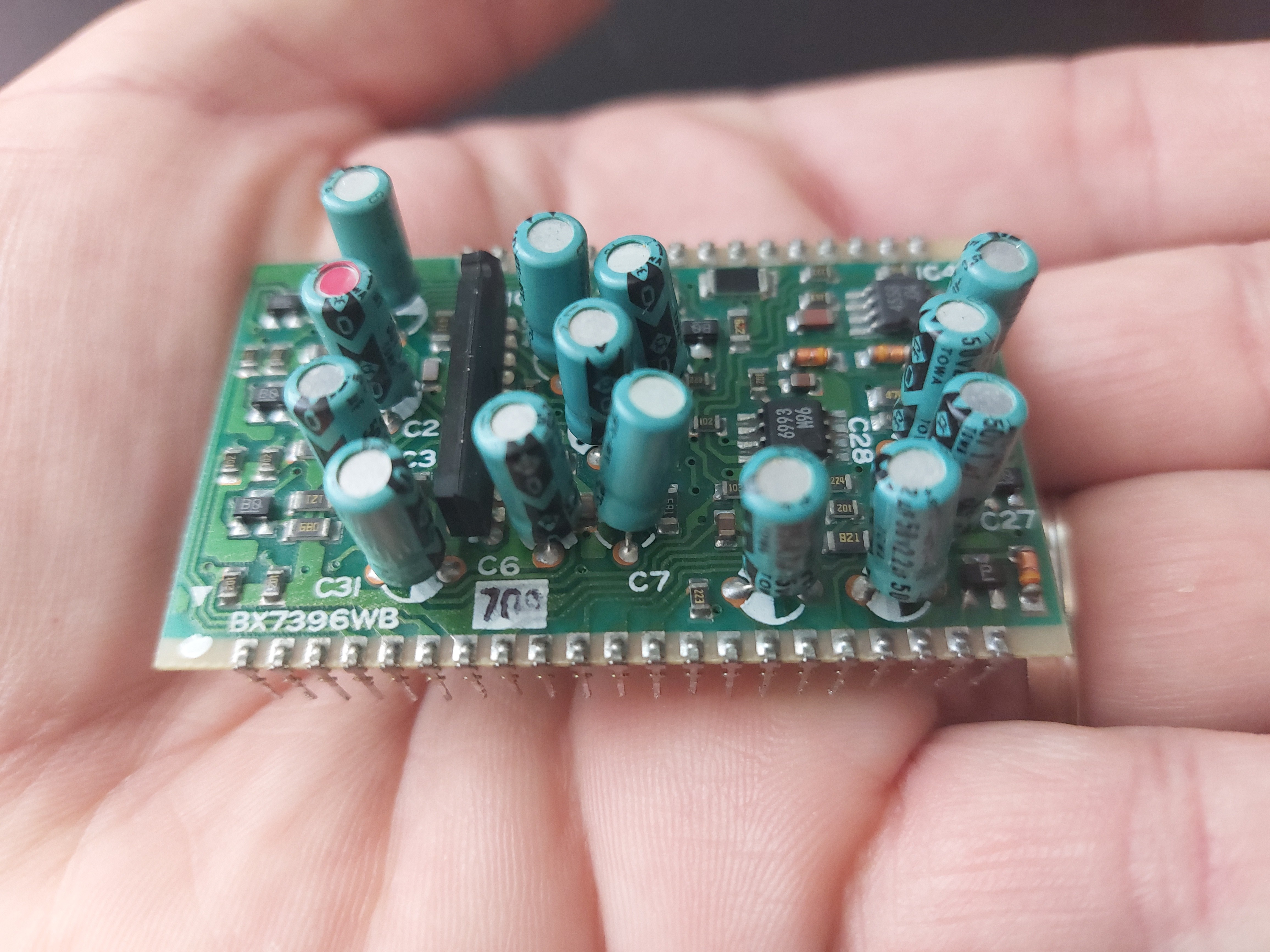

Le 01/06/2022 à 09h53
J'ai un HB F1XDJ qui ne semble pas poser de problème de ce genre. Voici la photo de la carte.
hbf1xdj Edité par ericb59 Le 01/06/2022 à 09h56
Messages: 11338
Le 01/06/2022 à 12h58
ce sont les condos gris il y a en un de 100µF 16v et 2 x 10µF 16V
ils coulent et par corrosion attaquent les pistes du circuit imprimé
moi je te conseille des les changer en préventif
