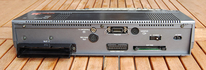

Bastion Rebel :
le VG8235 a une peritel la din c'est la K7 !!
Cylicano parle de la sortie DIN Monitor ou il y a une vidéo composite et une sortie son qui se trouve sur la carte fille du 8235 ;)

Messages: 11086
Le 11/07/2022 à 13h56
il y a aussi le même genre de sortie vidéo sur les HB700
les 8250 55 et 80 ont des C-Inch en sortie video composite
moi je laisserait tomber cette sortie dans ton montage ;)

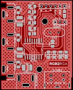

sinon j'ai un module dans mes placard RGB 2 RCA (composite/luminance/chrominance) en RCA ou S Video !!! :lol :lol :lol

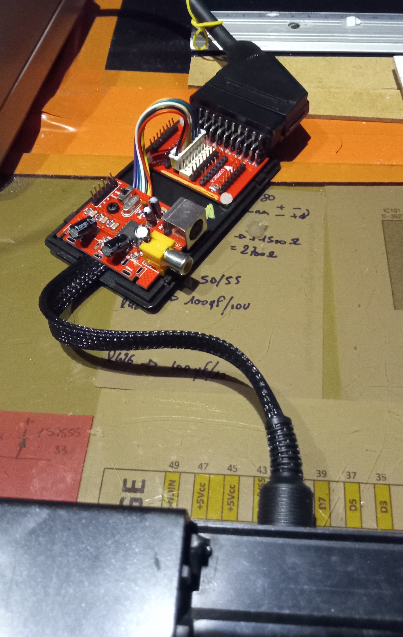

salut les PCB sont enfin arrivé !!
cablage et verification , modif et test sur VG8020 + SALAMANDER ... cool !!
module_scart
Module Ouvert
module_scart_open
les connexion ce font via les header noir sauf le blanc qui lui est pour les CANON / YASHICA
le module supplementaire est un convertisseur PAL/NTSC RGB 2 RCA bref ca devrait convertir le RGB en Luminance / chrominance / composite et ou S Video !!
je continue mes testes ...

Bastion Rebel :
modif
c'est quoi qui n'allait pas ?
Messages: 1913
Le 17/07/2022 à 17h00
Bastion Rebel :
modif
2 pin inverser !! comme d'hab !! :( :(

BR ,moi aussi interressé , ca n a pas l'air trop compliqué a utilisé
le deuxiéme pcb n'a pas l air connecter
bpmsx
Messages: 1913
Le 18/07/2022 à 16h23
le deuxieme c'est un proto de convertisseur RGB en Luminance .... voir les posts du dessus !! mais pas encore fait de test faut que je trouve un ecran avec composite et lumi/chroma ...
