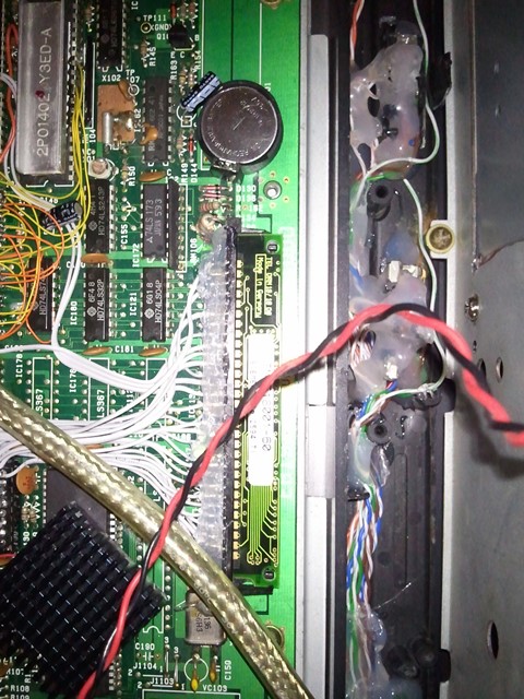

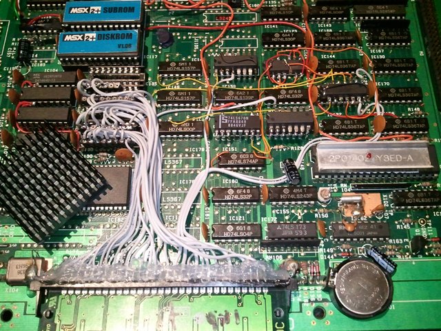

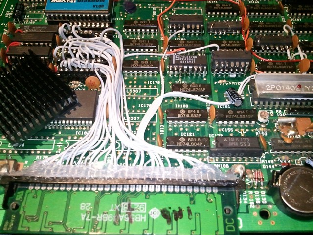

Le 05/07/2022 à 06h57
j'ai fait le meme y as des année sur mon 8250
