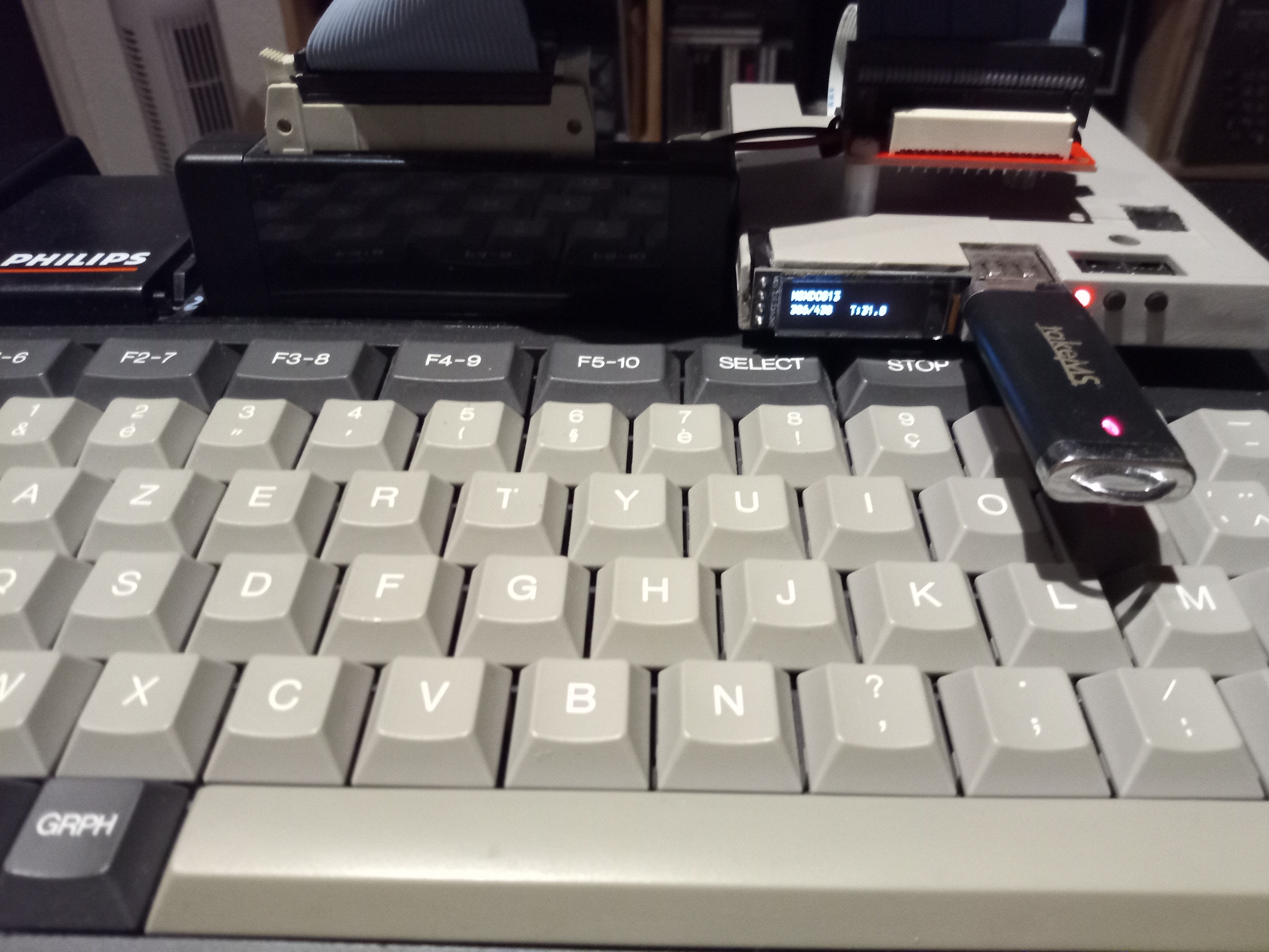

après il y a une autre solution si tu est bricoleur : https://www.youtube.com/watch?v=NxuaAIS-vOs
Messages: 6035
Le 17/07/2022 à 11h32
Donc en plus c'est possible de mettre 2 drives dans ce boîtier :tea je verrais bien un drive slim et un drive avec clé USB (ch'e plus le nom :oups)
Un lecteur GoTek ?
Messages: 1928
Le 18/07/2022 à 07h43
ca !! :lol :lol :D :D
hbd30w-gotek2

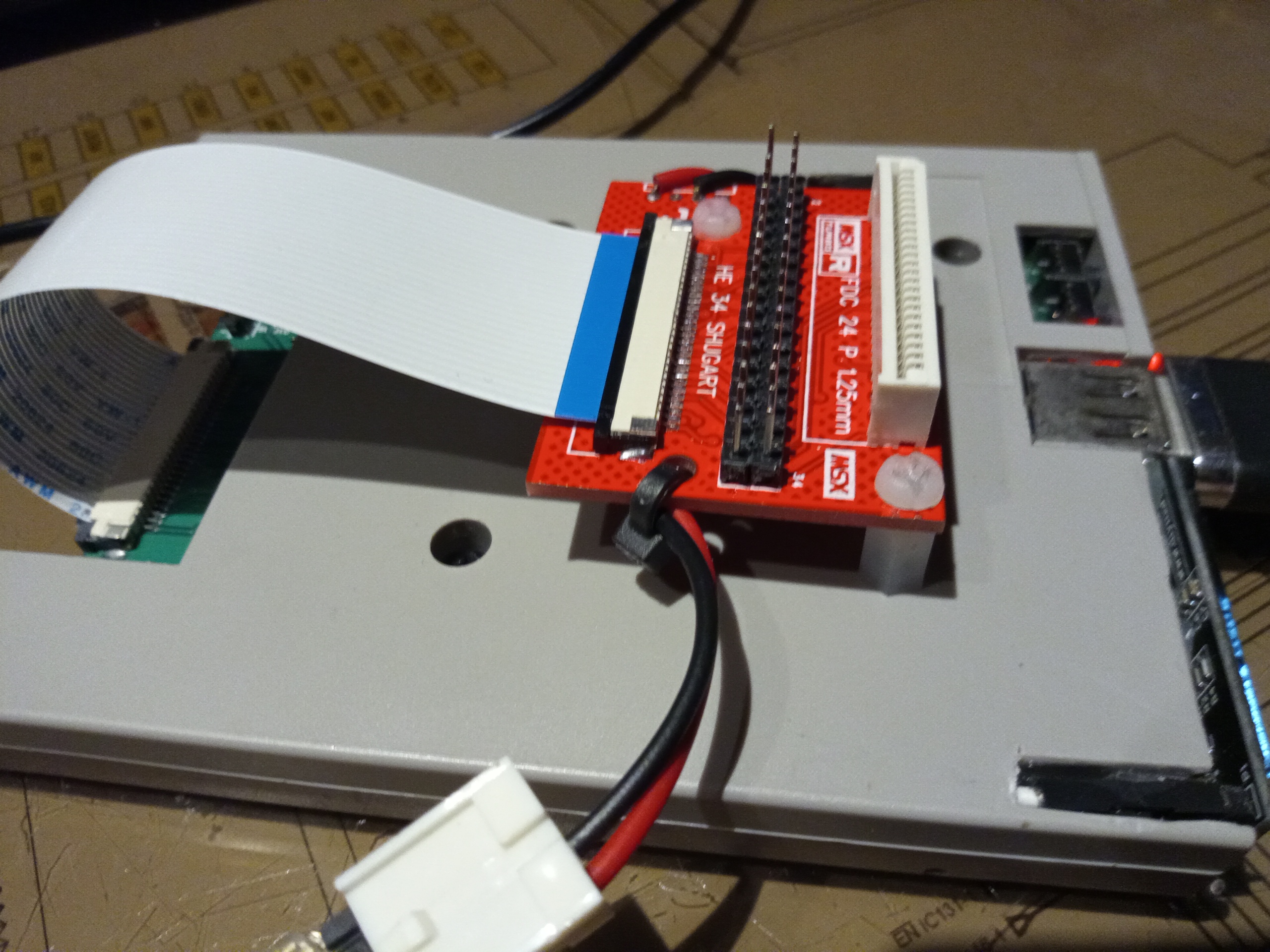

Le 29/07/2022 à 07h37
y as 2 chose a comprendre !
1 / ton controlleur (la cartouche) contient une rom 360ko donc si tu la change pas tu n'aura pas de 360/720ko
2/ le firmware du GOTEK si tu utilise FlashFloppy y as un parametre a indiqué pour lui dire que les disk msx "existe en 360ko" host=msx
sans quoi le firmware ne chargera que des 720ko et les 360 planterons !!
tiens !! pour info je viens de realisé un PCB adaptateur pour un GOTEK SLIM
ce PCB peut recevoir les infos d'un connecteur HE34 ou d'un FDC 24 (Turbo R) et l''envoyer sur un FDC 26 PC !!
ou d'un FDC24 vers HE34 !!
adap_gotek_slim_fdc26-2
donc si tous va bien je vais l'installer comme 2em floppy dans mon VG8235 avec un lecteur 720 (PC) en A et B sera le GOTEK .... en dimension ca passe !! a suivre Edité par Bastion Rebel Le 29/07/2022 à 07h38
