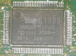

Et encore... T'as pas vue la "gueule" d'un "MSXEngine s1985"..... Tu vas en faire des cauchemars :lol
xvt550_s1985
Pourquoi est-ce que vous croyez qu'il est planquer sous la carte mère ! :D le vilain :oups
J'espère que t'as des lunettes :D Edité par TurboSEB Le 31/07/2022 à 05h51
