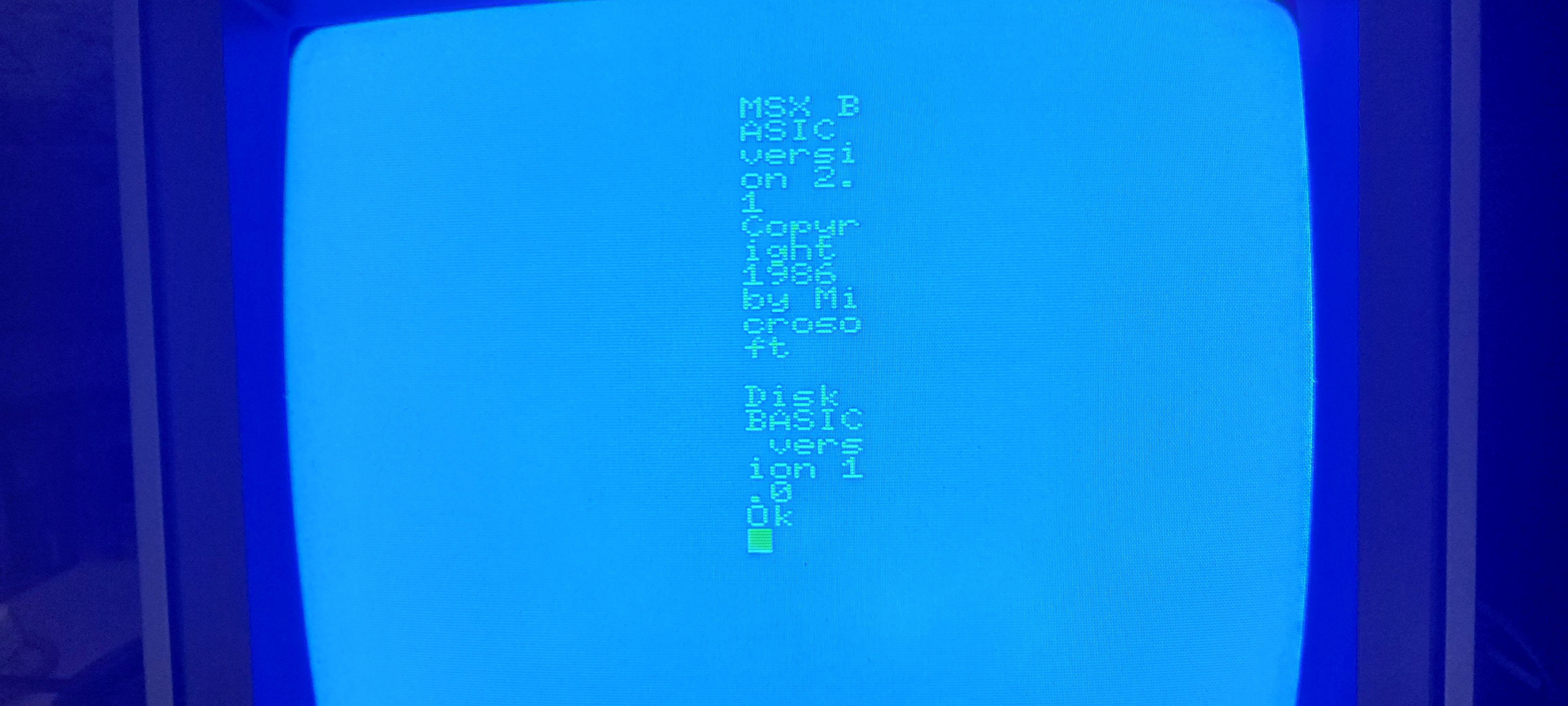

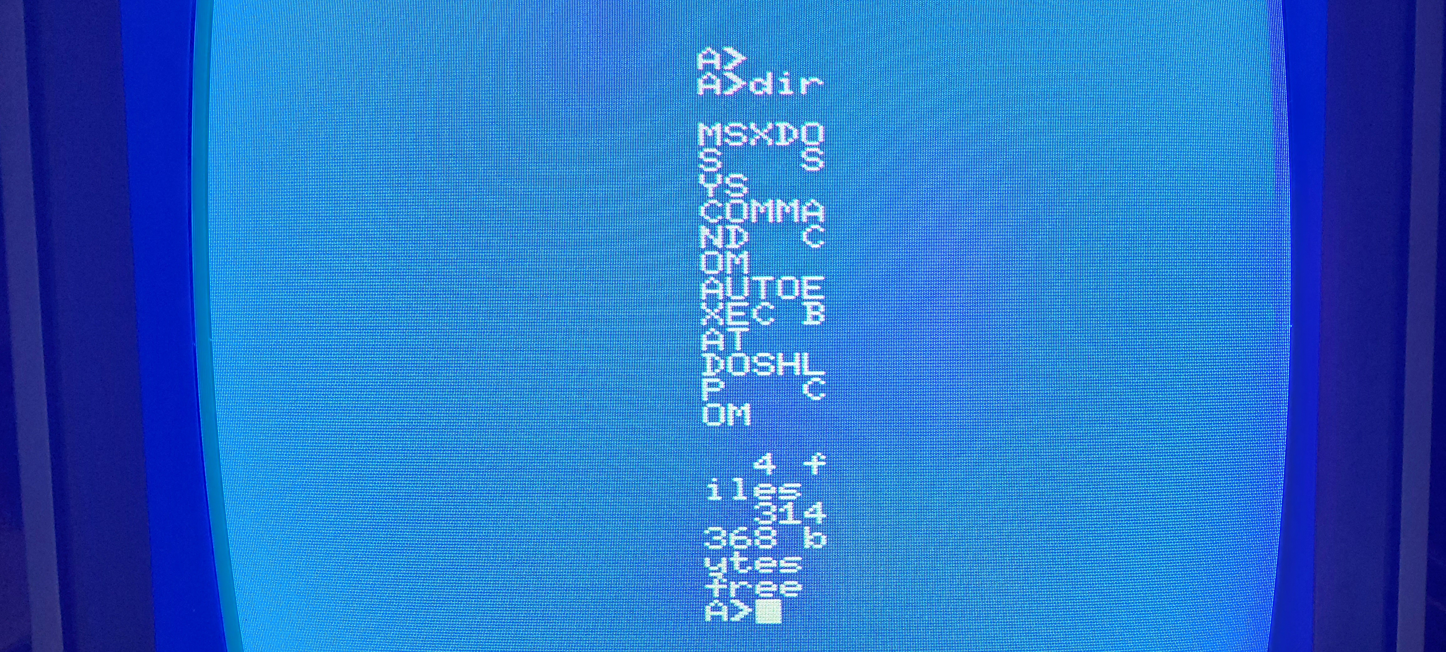

J'ai un petit soucis avec mon Philips NMS 8235.
J'ai l'affichage qui déconne, il y a une configuration à faire ? ou bien c'est normal ?
20220823_115530
20220823_115932
Merci

C'est comme si tu étais en mode 5 colonnes de large. :hum
Sous BASIC, WIDTH 40 ou WIDTH 80 devrait régler le problème.
Sous MSX-DOS, c'est MODE 40 ou MODE 80.
Par contre, je ne sais pas pourquoi ça fait ça par défaut.
Tu as peut-être des autoexec.bas et autoexec.bat qui force le mode 5 colonnes.

pourquoi la pile de sauvegarde est dechargé laisse le tourné un moment fait tes preference (witdh) et si ta pile est Ok ca restera !!! :lol :lol

le NMS 8235 ça n'existe pas ;)
dans un VG8235 ou un NMS8245 ce n'est pas une pile mais une batterie
cette batterie sert au chip horloge et sauve aussi des paramètres par la commande SET
SET ADJUST qui modifie la position de l'affichage
SET BEEP
SET DATE pour régler la date
SET PASSWORD qui demane un mot de passe aprés le boot
SET PROMPT qui change le OK du basic
SET SCREEN qui enregistre les valeurs du mode d'écran des couleurs de l'affichage ou non des touches de fonction et de la largeur
SET TIME pour régler l'heure
SET TITLE qui permet d'afficher un titre a l'accueil et de changer les couleurs de l'écran au boot
dans ton cas il faut taper :
SCREEN0
WIDTH40
SET SCREEN
Messages: 11339
Le 23/08/2022 à 13h30
exemple pour le 1er avril COLOR1,1,1:SET SCREEN :D

oui je mélange entre les VG et NMS, c'est bien un VG-8235
Ca fonctionne mais j'avais oublié qu'il y avait une pile qui doit être à plat.
Je vais liasser tourner le MSX un moment et voir si elle tient.
Merci
