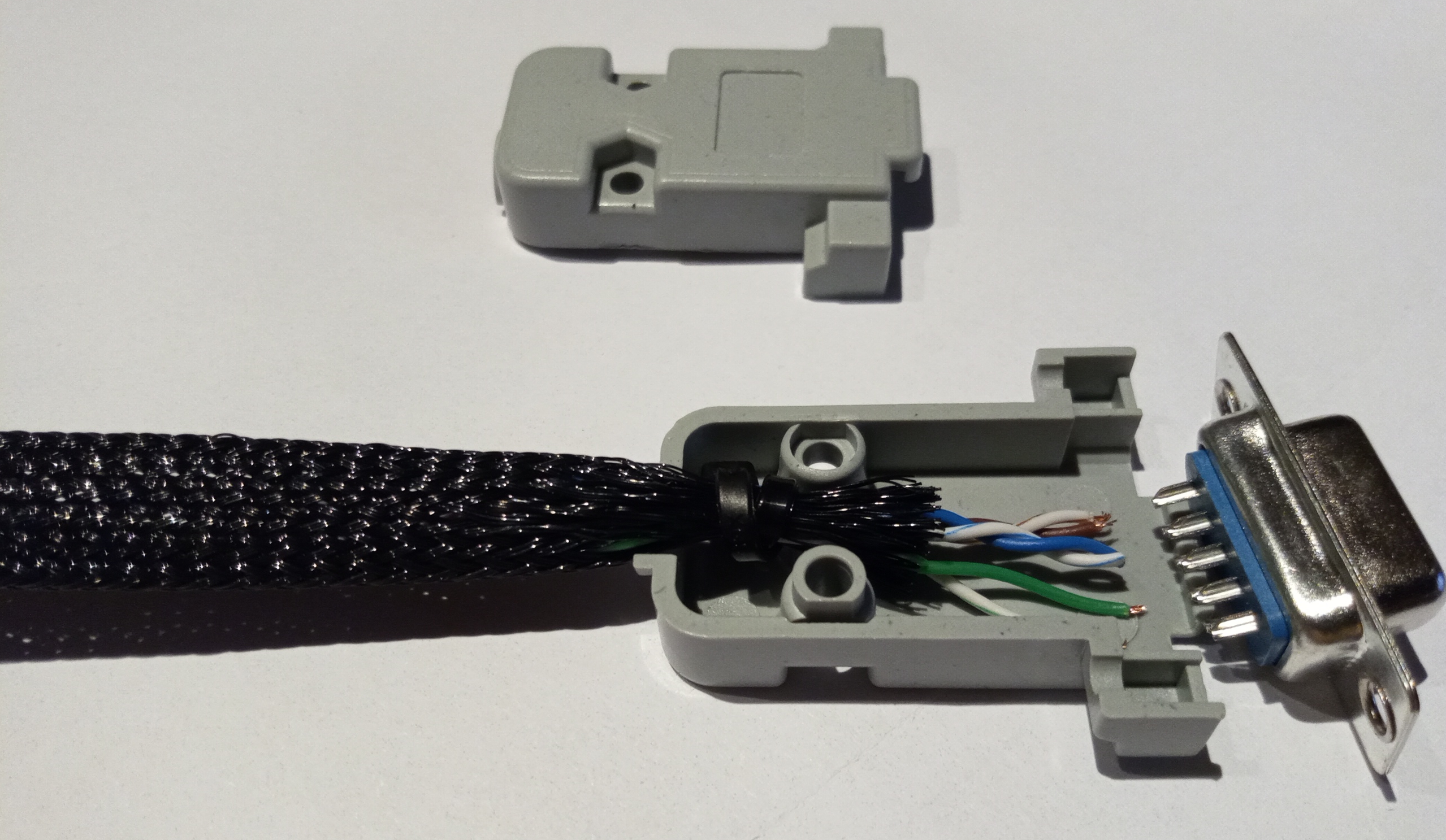

ouais les "rallonges ebay" y as de forte chance que ce soit du 8fils...!! et vu le prix du cable !!
sinon question cable j'ai que du 4paires type RJ45 gris semi rigide pas extra et il manque 1 fil !!
sinon possibilité de denudé 5 paires (10fils) de les passer dans une gaine extensible (petit diametre j'ai que du rouge ) ou diametre 10/12 noir ou bleu !!
ca permettrais le passage des 5paires dans le connecteur HE10 (FC10) ca peut passer !! et a l'opposé une DB9 a souder + capot gris !!

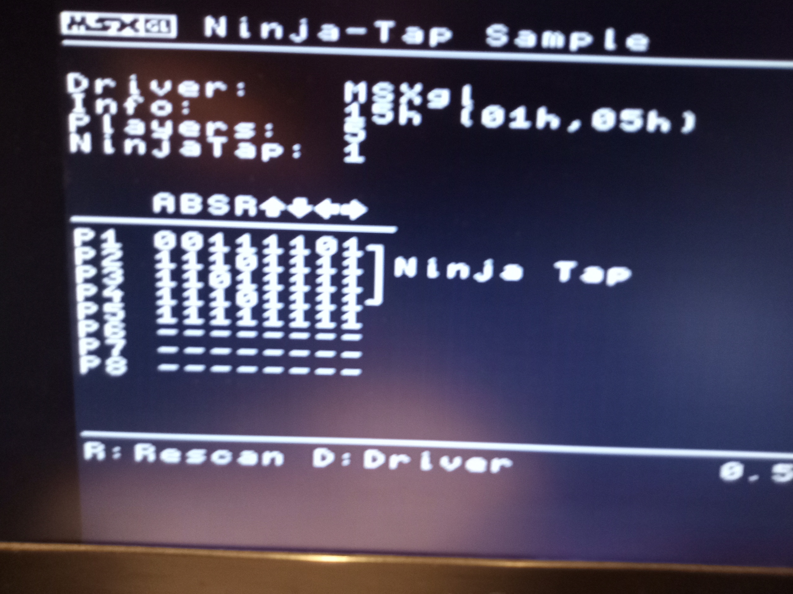

Bonne nouvelle le CD4021 sont arrivé !!
j'ai pu tester et corrigé un petit BUG malgré avoir grillé 2 HCT00 pour comprendre l'erreur !!
le brochage de la nappe DB9 est inverser par rapport au connecteur HE10 au lieu de 1/2/3/4/5/6/7/8/9 c'est 1/6/2/7/3/8/4/9/5
maintenant tous est Ok ainsi que les boutons optionnel ..

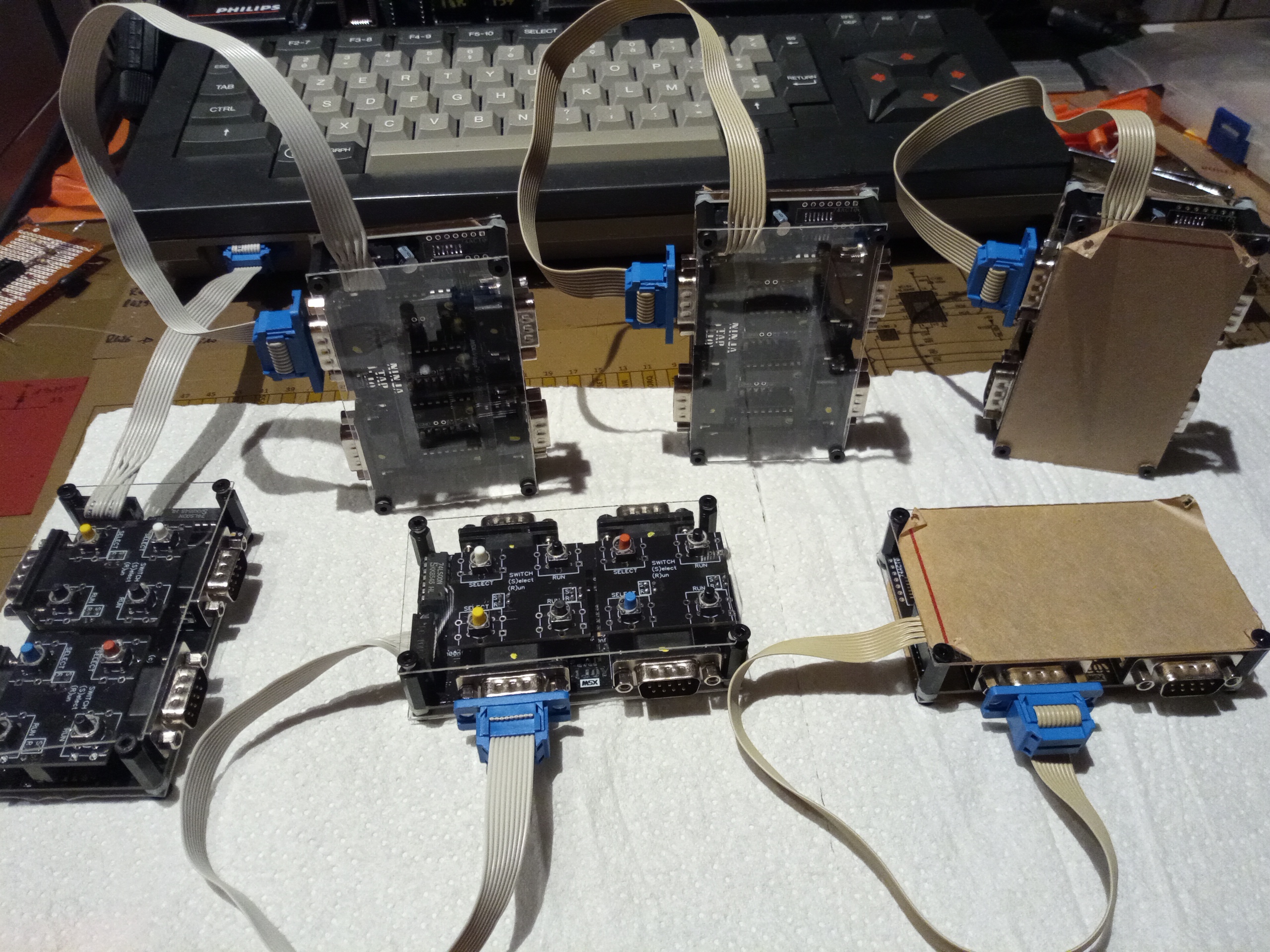

bonne nouvelle les NINJA TAP sont assemblé , testé , verifié
donc je vais envoyer les demandes via paypal , merci de me precisez votre type d'envois la poste (escros) ou mondial relay le tarif est equivalent
concernant le shinobi y en as qu'un seul pour le moment je vais voir mais si j'ai qu'une seul commande pas tres rentrable si je fais 1 seul PCB !! :fou :fou
allez une photo de groupe ... PS les NINJA on des feuilles de protection marron pour protegé le plexiglass !! c'est bon de déballé son cadeau !!
