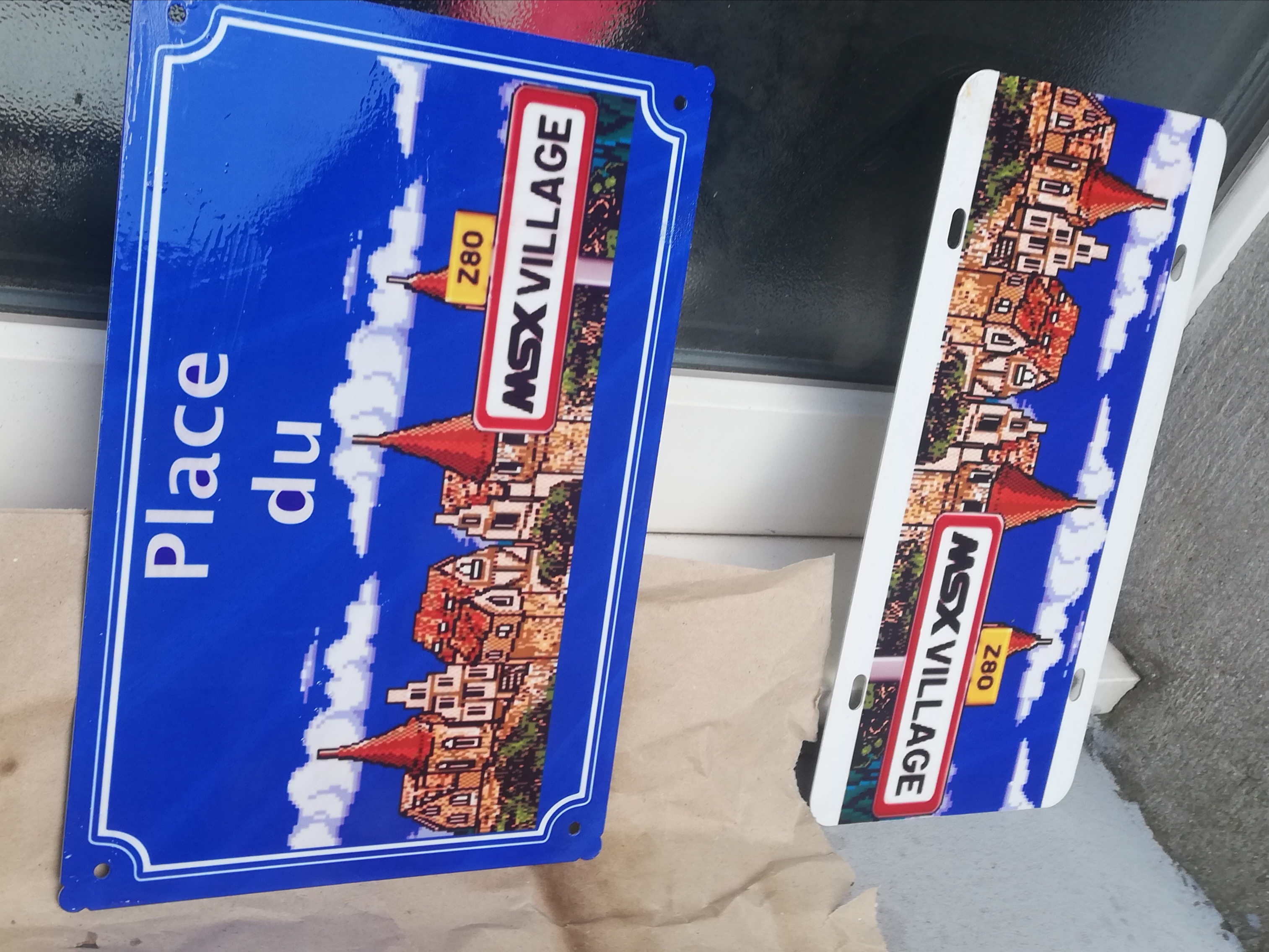

Une plaque de rue Aluminium format A4 et une plaque d'immatriculation Aluminium format US 15x29cm imprimé par sublimation + vernis , ca devrai résiste aux intempéries , après je sais pas trop pour les UV car Treilles c'est vraiment exposé .
Comme c'est la première fois que je fais ca , je pensé avoir loupé car il y a des techniques de fabrication , mais au final j'ai mis du vernis dessus et ca rend pas mal
La plaque de rue ira chez Riton et la plaque d'immatriculation chez Jipé , mais il y aura d'autres goodies pour les participants de la réunion , comme cela il y aura un peu de moi sur place

Sympa les plaques dommage pour le bleu dans les lettres (un message caché ?)
Non y a rien de caché, aucun message subliminal, mais si tu veux des explications, les voici
Et bien comme c'est les premières plaques que je fais et qui seront offert à Jipe et à Riton, j'ai fais plein de bêtises, mais bon c'est comme ça que l'on apprend..... J ai un peu rattraper avec un vernis
Et donc comme bêtises, voici la liste
Tout est partie d'une erreur de débutant
- J'ai oublié d'enlever la fine couche de protection sur le support, donc ça a fondu entre le papier de transfert et le support, cela n'a pas empêché le transfert de l'encre mais ça a fait collé le papier sur le support. Donc j'ai pas pu décoller ce papier d'une seul traite mais par à-coup, ce qui a fait un leger effet de marbré sur le visuel, mais j'ai rattrapé avec le vernis.
- Normalement, il faut trempé la plaque qui sort de la presse à 200°C dans de l'eau, j'ai pas fais.
- Pour attraper la plaque j'utilise normalement des gants anti chaleur mais la je ne les avais pas donc j'ai utilisé le gant du four (dégueulasse) et il y a des éléments qui ont cuit sur la plaque..... J ai cuit une pizza la veille
- Pour la différence de coloris dans les lettres , j'assemble les différents éléments pour faire le visuel et surchaque élément j'ai possibilité de revenir en arrière (le "undo') et au dernier moment je me suis dis, il n'y as pas trop de différence de couleur entre le bleu de la plaque et le bleu du ciel du bandeau MSXVilllage. Donc j'ai tout mis à la même couleur avec l'outil" pipette".
Sauf que j'avais déjà fais manuellement la même chose avec la couleur d'origine de la plaque et l'intérieur des lettres "P" "a" "e" et "d", de l'élément '"Place du". Et j'ai oublié de rectifier. Je ne l' ai pas vraiment vue sur l'écran et comme l'encre par sublimation est absorbé par le papier de transfert c'est encore moins visible sur ce papier.
L'objet en lui même n'est pas à jeter mais c'est un prototype qui fait office à usage normal d'une plaque de rue.
Bon après avoir fait tant d'erreur, maintenant je sais faire du parfait.
Les plaques a venir seront mat légèrement pailleté.
Voilà, maintenant tu sais tout.
