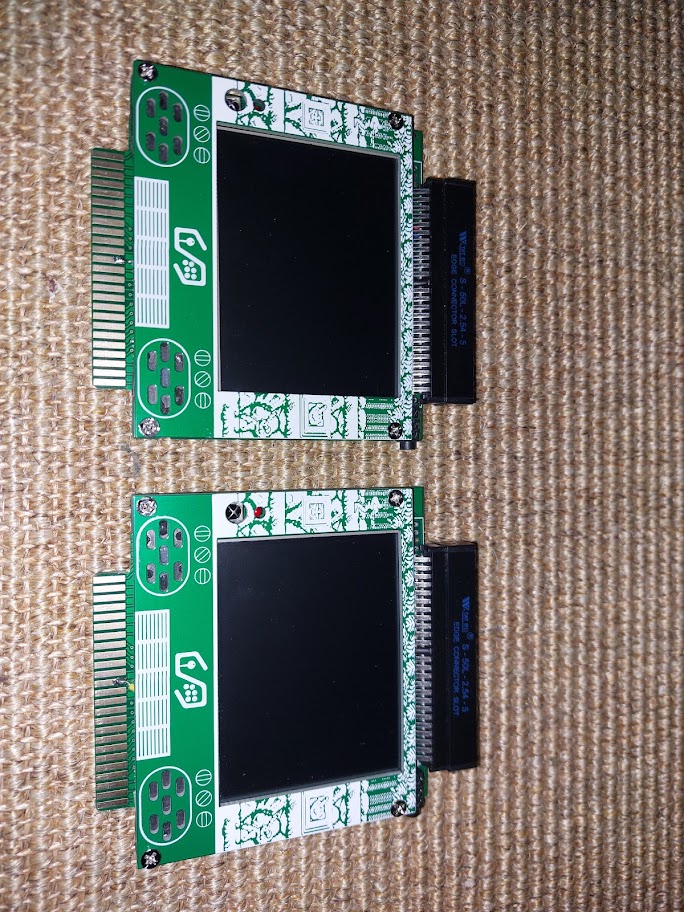

De mémoire j'en ai deux, faut simplement que je les retrouve, bien entendu ça, sera pas gratuit mais à prix coûtant plus frais de port. Je dois biens avoir un indice de prix qque part :)
Le 11/01/2023 à 19h54
:| :lol
Le 11/01/2023 à 20h06
Mais où sont elles,.... Les coquines :oups .... L'une à côté de l'autre, encore dans leurs emballages, jamais servi... Comme neuf :D

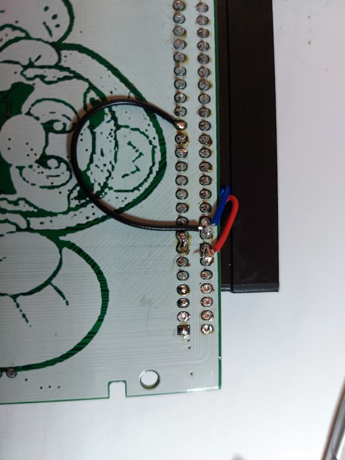

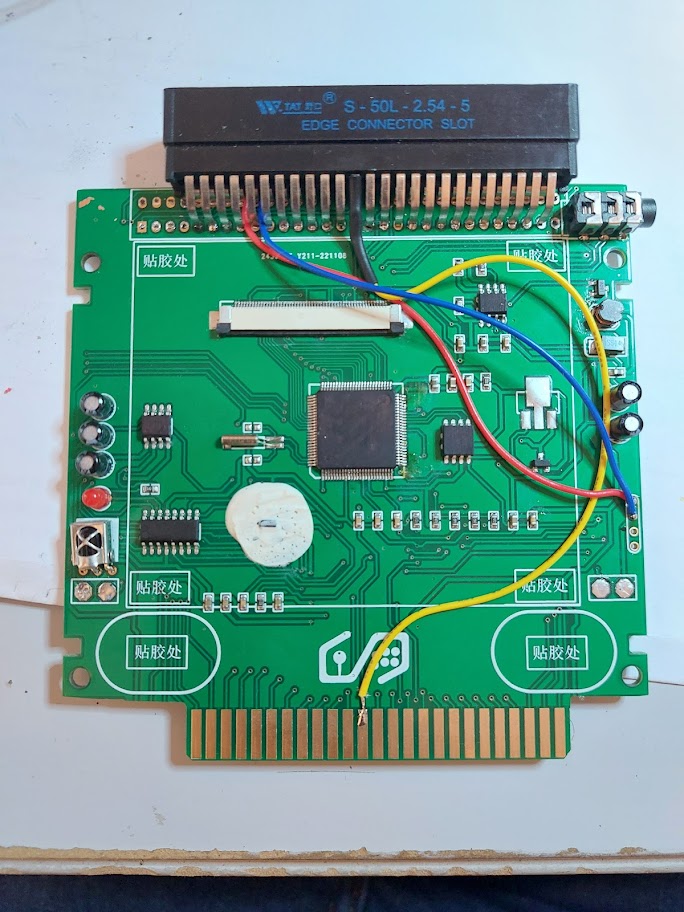

J'en ai fait un 2ème cet ap, pour @aoineko :)
Petite variante possible :
- enlever le fil vert (dévier le +5v)
- et repiquer le Ground depuis l'arrière :)
20230121_173408
20230121_173355
20230121_180124

Pas dur...
Tu as 2 sorties RCA sur ton MSX, une pour la vidéo, l'autre pour le son.
Cette cartouche se connecte justement à ton MSX via un câble JACK -> RCA son + RCA vidéo (fourni avec)
1- Si tu plugges la vidéo et pas le son, elle fonctionne très bien sans son
2- Tu peux très bien brancher un casque sur la sortie RCA de ton MSX (il faudra quand même que ce soit amplifié)
