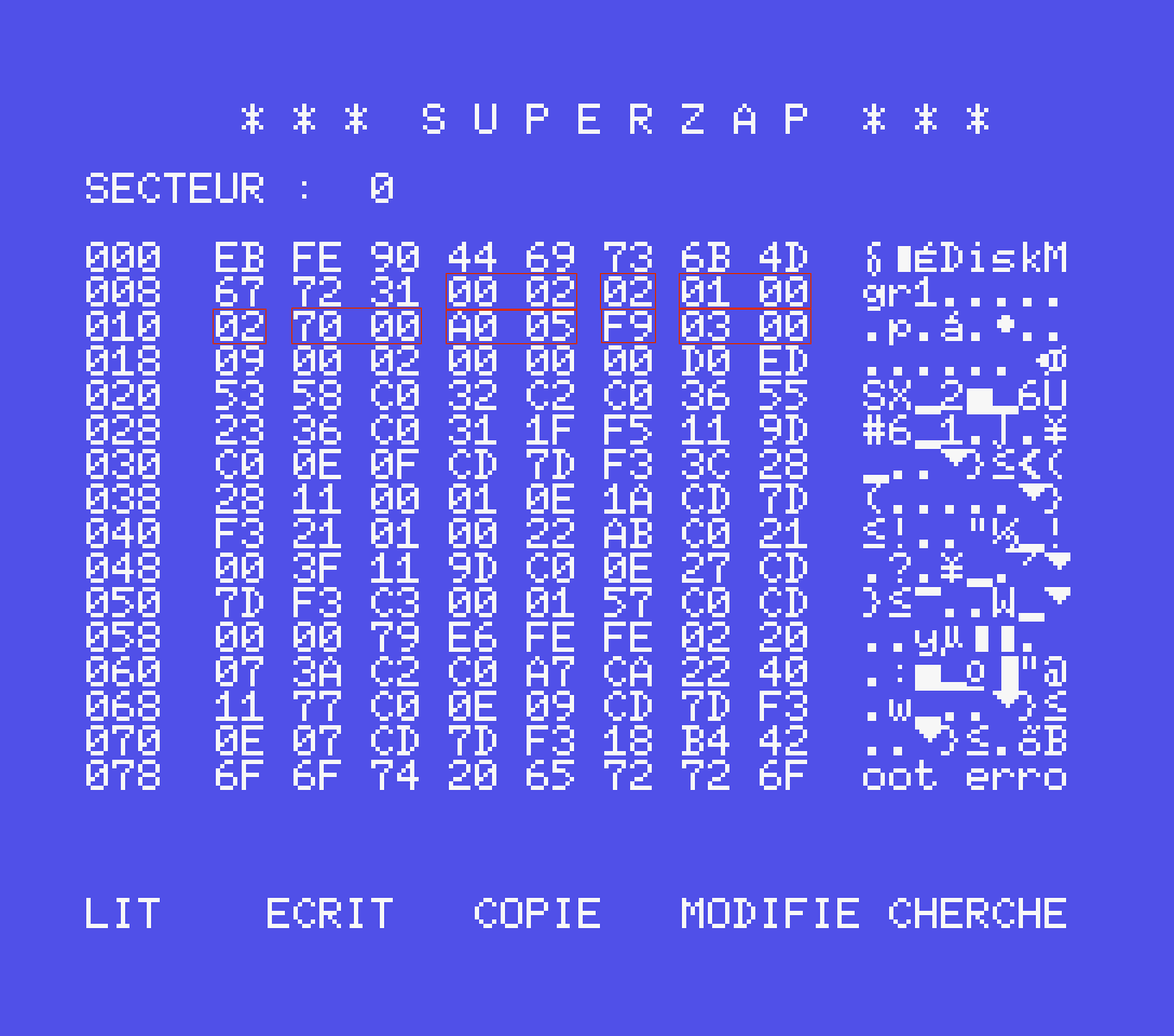

Je n'ai pas de Padial pour faire les test et elle n'est pas émulée
d'abord l'utilitaire, c'est un programme pour MSX1 en BASIC
SUPERZAP
lancer superzap.bas puis appuyer sur F1 LIT
LECTURE SECTEUR ? mettre 0
on obtient cette page
superzap
les infos encadrées en rouge détermineront comment la Padial gére son disque
donc recopie ou fait une photo
Messages: 11123
Le 09/02/2023 à 08h53
les octets 00 02 sont le nombre d'octets par secteurs donc 200h = 512
l'octet 02 nombre de secteurs par cluster
les octets 0100 le n° du premier secteur de la FAT
l'octet 02 le nombre de FAT
les octets 70 00 le nombre de fichiers maximum dans le directory donc 112
les octets A0 05 le nombre de secteurs 0540h 1440
l'octet F9 identifiant du disque, disquette 360k F8 720k F9
les octets 03 00 le nombre de secteurs réservé pour une FAT
