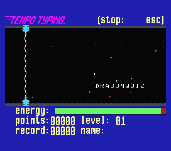

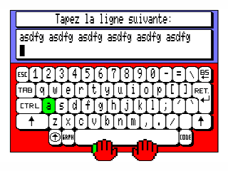

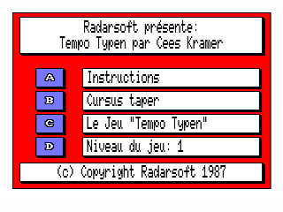

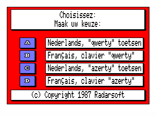

Quelques images du jeu
tempotyping_0001
tempotyping_0002
tempotyping_0003
tempotyping_0004
