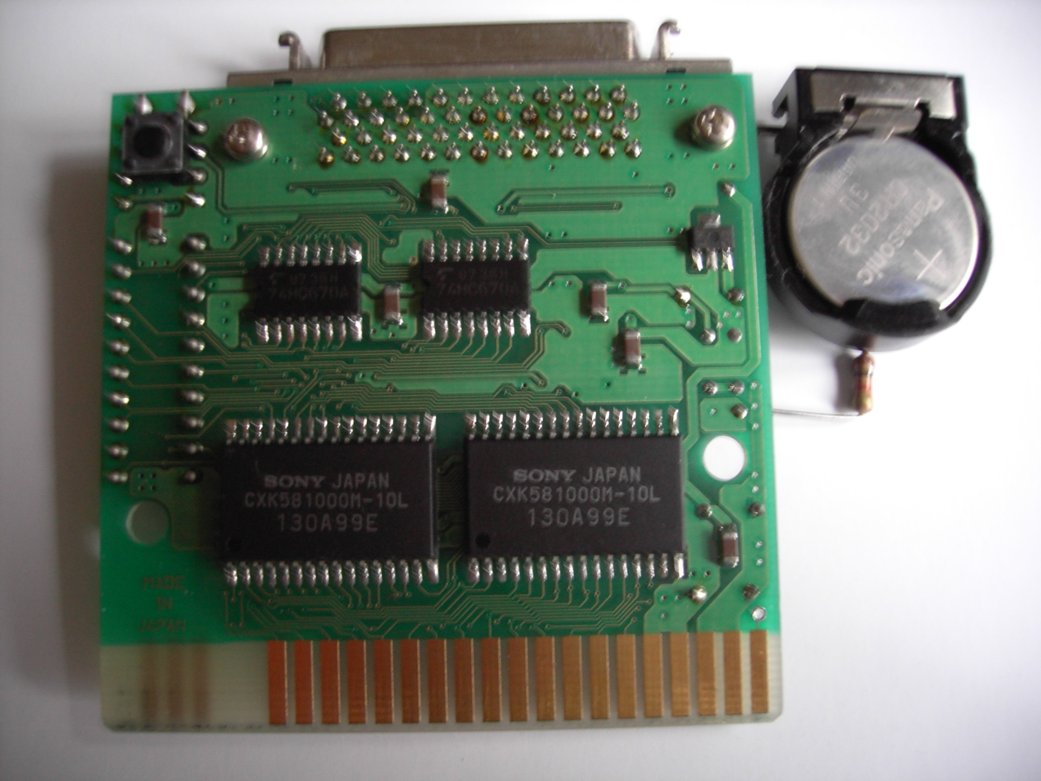

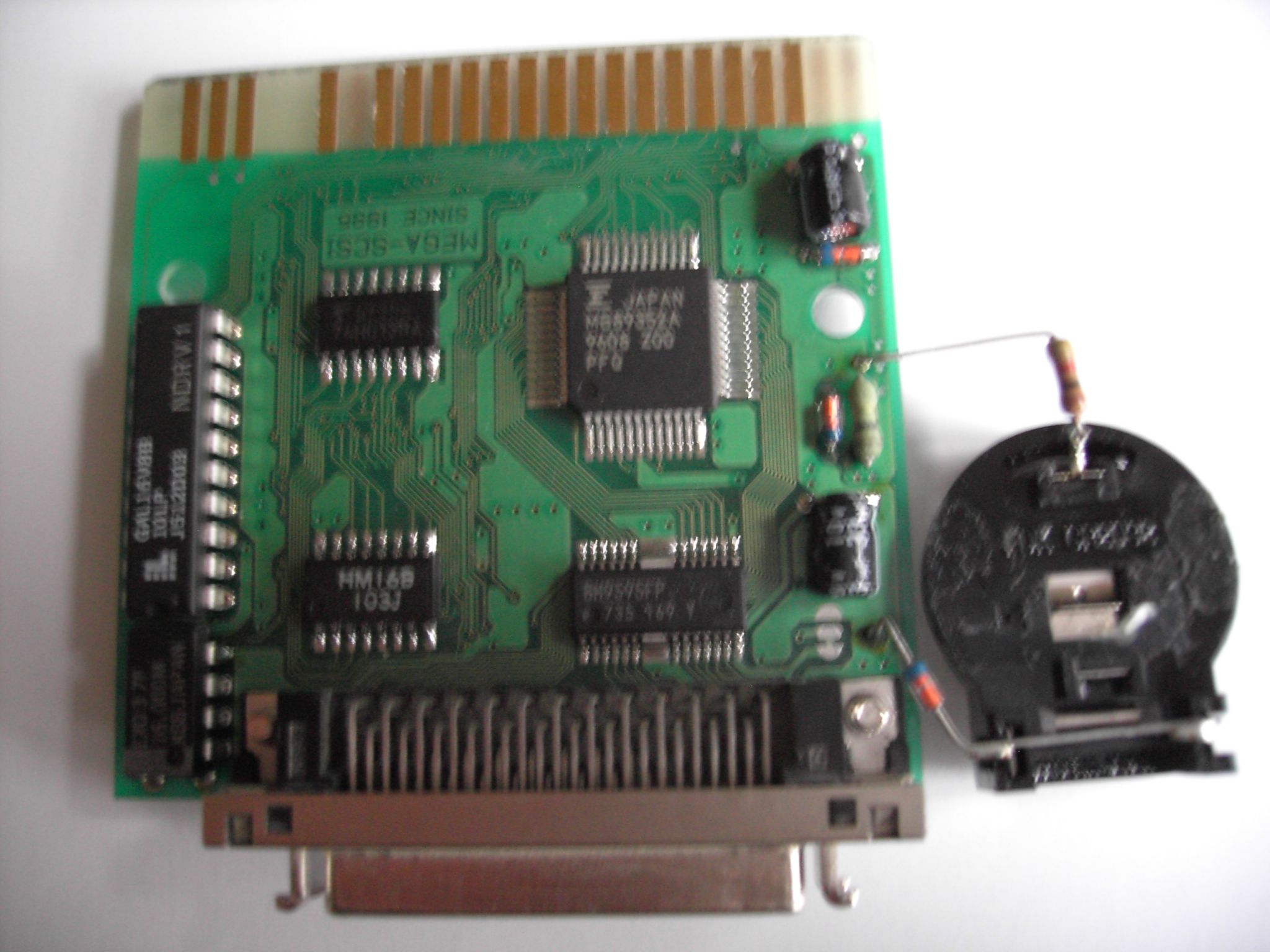

j'ai retrouvé les photos de ma Mega-Scsi avant les essais de réparation
ok c'est flou mais c'est tout ce que j'ai
megascsi_002
megascsi_001

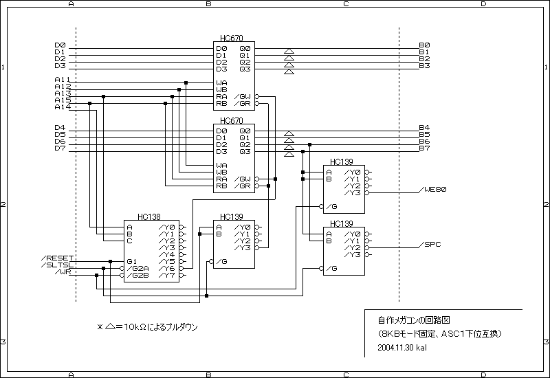

pour remplacer un LZ93A13 il y a ce schéma
je l'ai uniquement testé avec une flashrom mais le jeu ne redémarre pas quand on éteint le MSX
jamais testé avec de la SRAM ça vaut le coup d'essayer
mapper_asc1
mapper_asc1
Merci pour les infos. Petit question, les resistances de 10k c'ést pull up?
Messages: 11291
Le 13/05/2023 à 18h19
google lens trad : pulldown ;)
megascsi_002
megascsi_001
Je ne vois pas le LZ93A13 sur la carte, mais il y a une puce GAL.
Avez-vous le contenu de la puce GAL ?
Si vous pouvez le lire, je peux comprendre les équations booléennes.

Gregory :
Sur le forum de l'atelier de mémoire il doit y avoir une section qui parle de Mapper ASCII, c'est exactement ce qu'est le LZ93A13.
Voici les liens en question:
La liste des projets:
https://msxvillage.fr/forum/topic-1343+mais-qu-est-ce-qu-il-y-a-dans-les-tiroirs-de-l-atelier-e.php
Le mapper ASCII:
https://msxvillage.fr/forum/topic.php?id=329
Le fichier ZIP avec les infos du LZ93A13 par Jipé:
https://www.msxvillage.fr/forum/topic.php?id=1575#m34000
Et pour confirmer, tu peux suivre les pistes qui partent de la GAL et à quoi elles sont connectées.
de manières générale ET de mémoire, les broches de 1 à 9 puis la 11 sont des des entrées et de 12 à 19 c'est des I/O (entrée ou sortie).
Bon courage :top
