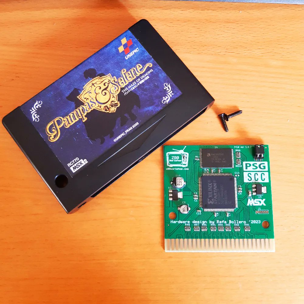

Messages: 2577
Le 12/02/2024 à 20h22
D'ailleur j'aimerais bien voir les entraille par curiosité de ta cartouche stp?
20240212_202148
20240212_202145

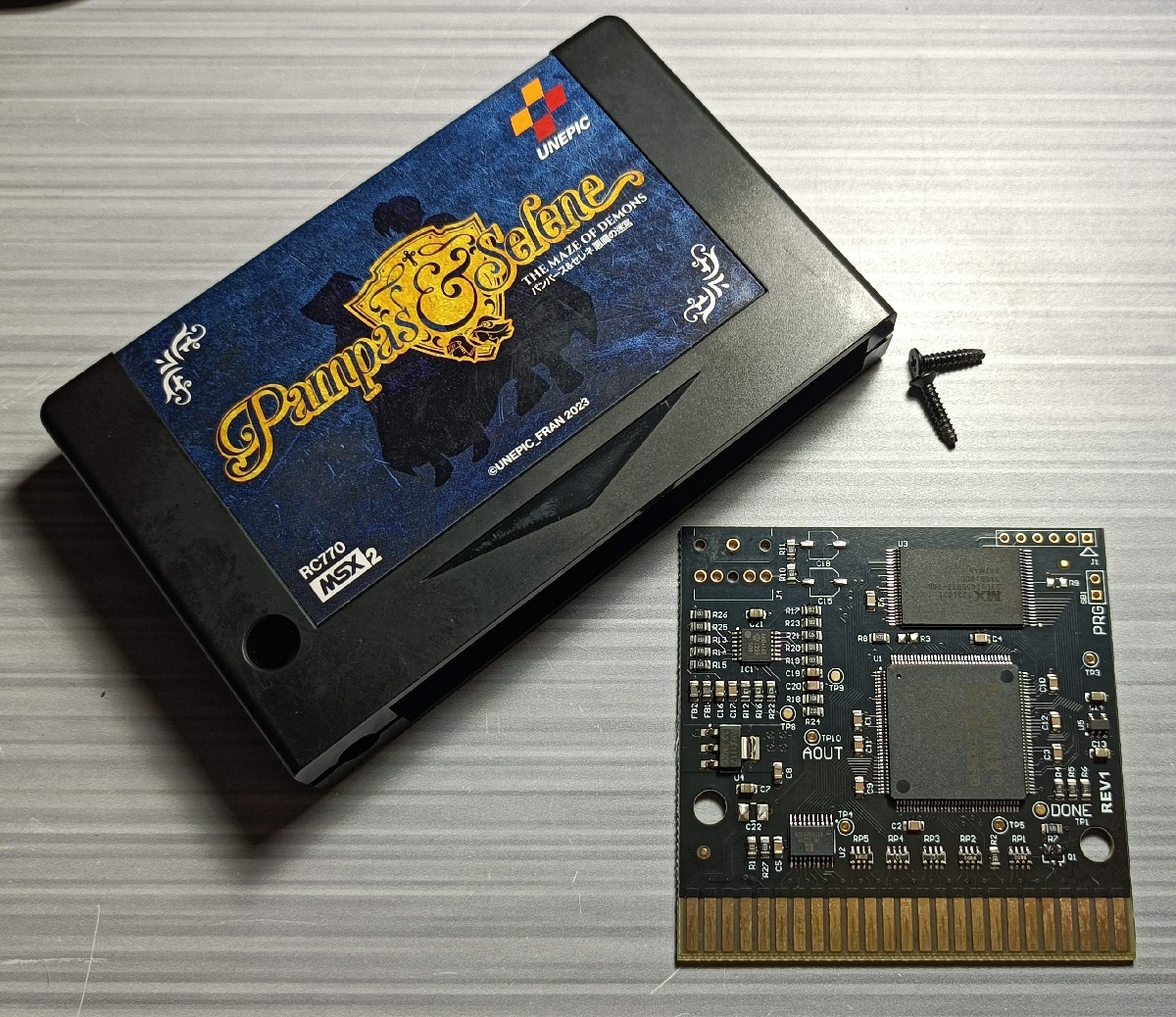

Messages: 7098
Le 12/02/2024 à 21h21
1707769054144
1707769054137
Messages: 7098
Le 12/02/2024 à 21h30
Sebbeug :
20240212_202145
REPROKITSCC2MB
alors pour info, la version de z80 fait SCC et le pampas batch 2, fait S.C.C-I (SCC+) en maintenant HOME au demarrage pour desactiver le boot.
De plus le batch 2 est equipé d'une prise jack et comme c est une yamanooto, la stereo est incluse ^^
Ceux qui ont la version batch2 ont fait une affaire , testé en mode SCC+ avec Snatcher, elle est bien reconnu :top
Merci Seb pour les photos Edité par MSXlegend Le 18/02/2024 à 20h56

Messages: 2577
Le 13/02/2024 à 11h03
@MSXlegend
Ce soucis de prendre LA MEME PHOTO !!! :lol
Le 13/02/2024 à 11h21
Sebbeug :
@MSXlegend
Oui, on dirait un jeu des 7 erreurs :D
Messages: 7098
Le 13/02/2024 à 19h06
Alors il vous plaît mon jeux des 7 erreurs?? :lol
Bon j écoute :) Edité par MSXlegend Le 13/02/2024 à 19h30
