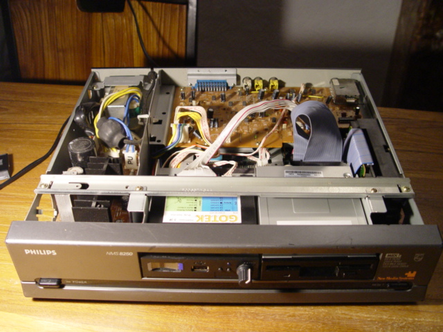

Récit 5 : nettoyage des composants internes
La machine étant ouverte, avant de la refermer, j'ai ai profité pour la dépoussiérer. Pour cela, j"utilise un pinceau et je passe un peu partout en faisant attention à tous ces composants minuscules - et certainement très fragiles - présents sur la carte mère ou encore la carte vidéo.

il y a une pile, de couleur jaune je crois a l interieur, j'avais remplacé la mienne. Je ne me rappel plus si c est du rechargeable ou pas. Par contre c est soudé sur la cm

Bonsoir, oui rechargeable en 3,6 volt forme pile AA couleur jaune (sur premiere photo de la page) en bas a droite

je n avais pas fait atention, ta pile est sur ta photo plus haut. c est le batonnet- jaune en bas a droite. Mesure la tension electrique (le msx éteint) avant toute chose. Tu dois avoir plus ou moin 3,6v
regarde bien le type de pile. si c est marqué NiCd (et ça dois etres le cas) tu peux mettre du NiMH mais evite le lithium. Edité par MSXlegend Le 07/02/2024 à 19h46

Quand je disais pile je pensais batterie
Verdict : la batterie semble réellement en bout de course. Après une journée de fonctionnement et un réglage de date, celle-ci est perdue le lendemain. Ce qui est rigolo c'est les dates ré-initialisées à chaque démarrage sont souvent très difféntes. On peut passer ainsi de 1995 à 2037.
Dites, pour changer la batterie, faut-il retirer la carte mère pour dessouder proprement l'actuelle et en remettre une nouvelle ?
