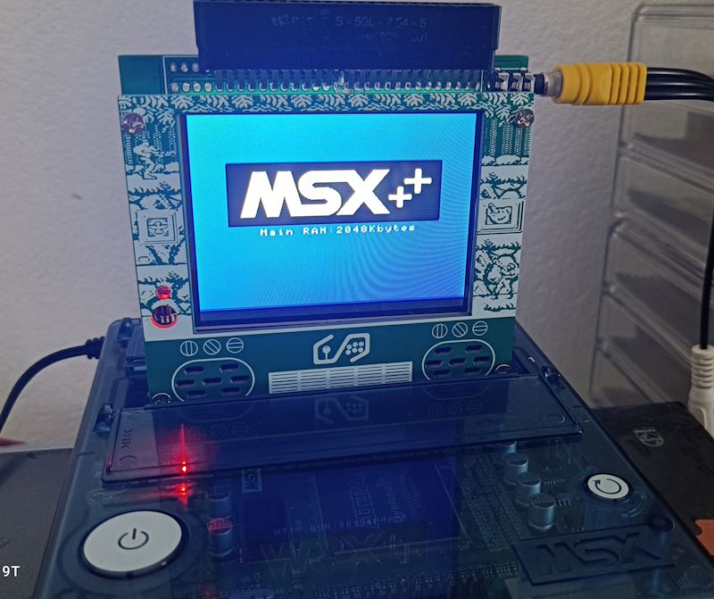

Bonjour
J'ai ressorti mon 1chipMSX, et je sens que je vais devoir remettre la main dans le cambouis !!
je trouve l'audio tres faible a la sortie rca ! y a il une manipulation a faire pour y remedier ?
J'ai vu sur ton site Sebbeug que tu metrise assez bien le 1chipMSX. Comment fait on la mise a jour ?
https://gnogni.altervista.org/
cela m interresserais d avoir au moin le mode 2+ avec (pourquoi pas) 4mo de RAM mini voir plus
Merci

Tu n'as jamais mis à jour ton 1chipmsx ?
Tu télécharges le pack proposé par KdL sur le lien que tu as mis, tru as un readme assez bien fait.
Sinon, plus simple, tu suis mon tutoriel sur sebbeug.fr, mais ce ne sera pas la dernière version.

Je suis entrain de suivre ton tuto. Par contre je me suis pris le pack emsx_top.pld (msx ++)
c est la derniere version et en FR si tout va bien Edité par MSXlegend Le 11/07/2023 à 02h56

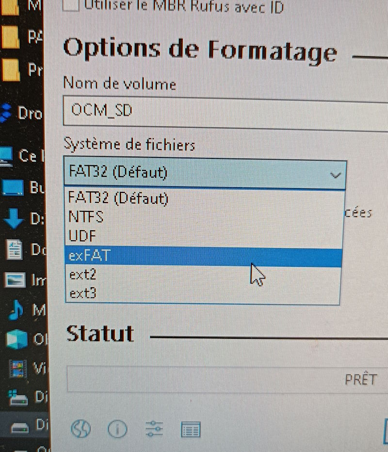

Fat n'apparait pas dans ma liste :hum
1689018409806
bon avec windows shell j ai pu formater en fat16 2gb
format H: /FS:FAT /Q
H: etant mon lecteur SD
J'ai mes 4 fichiers

le 1chipMSX ne demarre pas la sd
clavier toujour pas reconnu, j'avais oublié le ps2, j'ai testé un adaptateur ps2>usb ça ne fonctionne pas. je commande un clavier ps2 :(
je m'en occuperais apres les vacances. Edité par MSXlegend Le 10/07/2023 à 22h04

Ta carte est mal formatée
Tu devrais booter en MSX-DOS2
Messages: 6959
Le 11/07/2023 à 23h48
c'est la le probleme, apparement, sur tous mes windows pro (le 7 pro compris), le fat16 a disparu
Donc je n ai aucun moyen de preparer la carte sd

Il existe tout un cheminement pour formater en FAT16 sous Windows 10…
J essaie de retrouver ça à mon retour de plage !

Sur un vieux xp, j ai reussi a formatter fat 16 en 32k et en 64k mais meme resultat, ça ne boot pas et ecran noir
tous mes programme sont a la racine de la sd card.
edit. je vais tester un formatage sur ma rookie drive en usb, je n y avait pas pensé

alors sur la rookie drive, il a tout de suite reconnu le fat16 et j ai mes fichiers
Il dois y avoir un probleme avec ma sd sur le 1chip
Je vais tenter de demarrer la rookie sur le OCM et de flasher celui ci, pendant qu on y est :gne Edité par MSXlegend Le 12/07/2023 à 16h00
