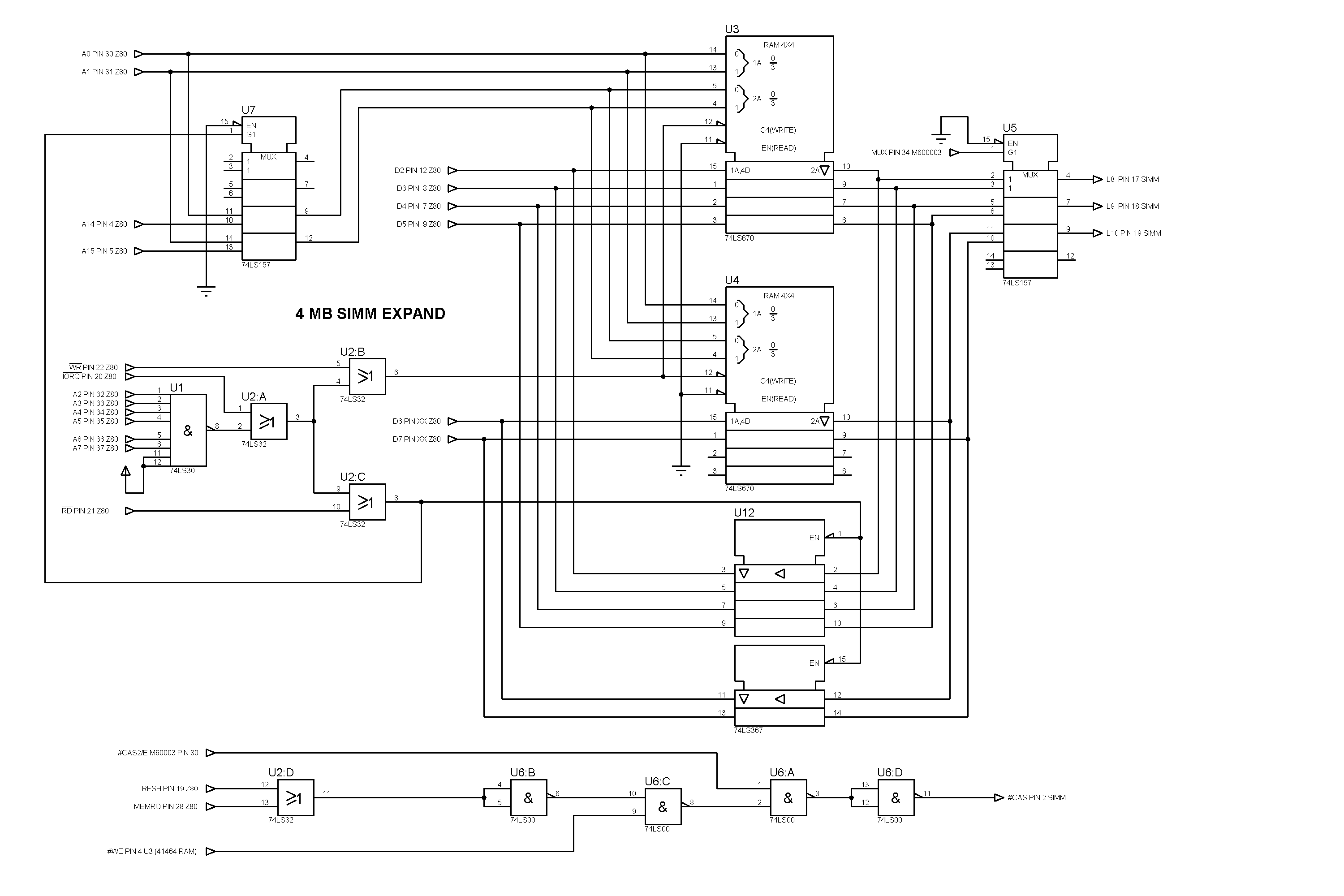

Le 15/07/2023 à 09h49
1er Schéma 1Mo pour VG8235 /00 ou /19

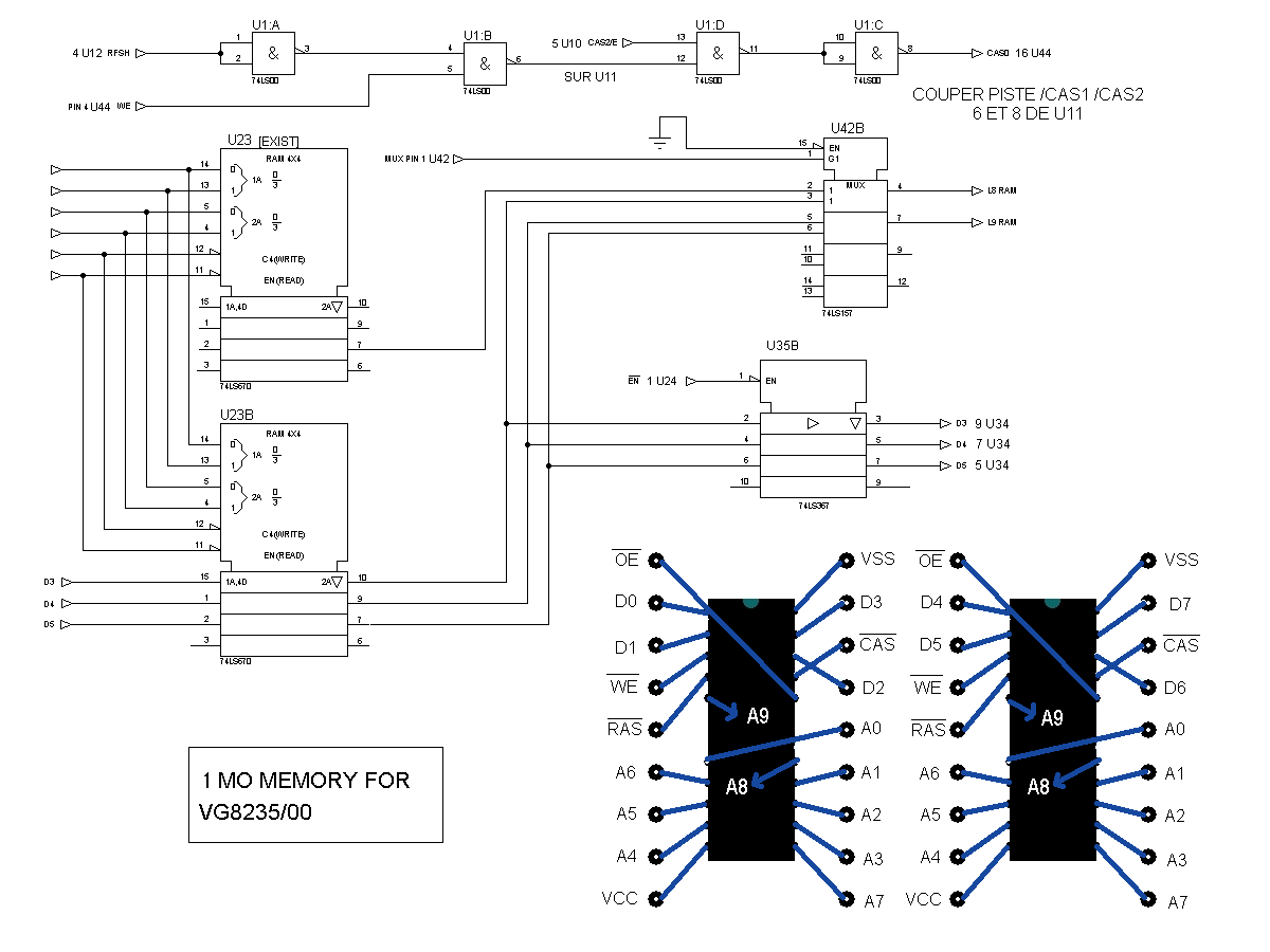

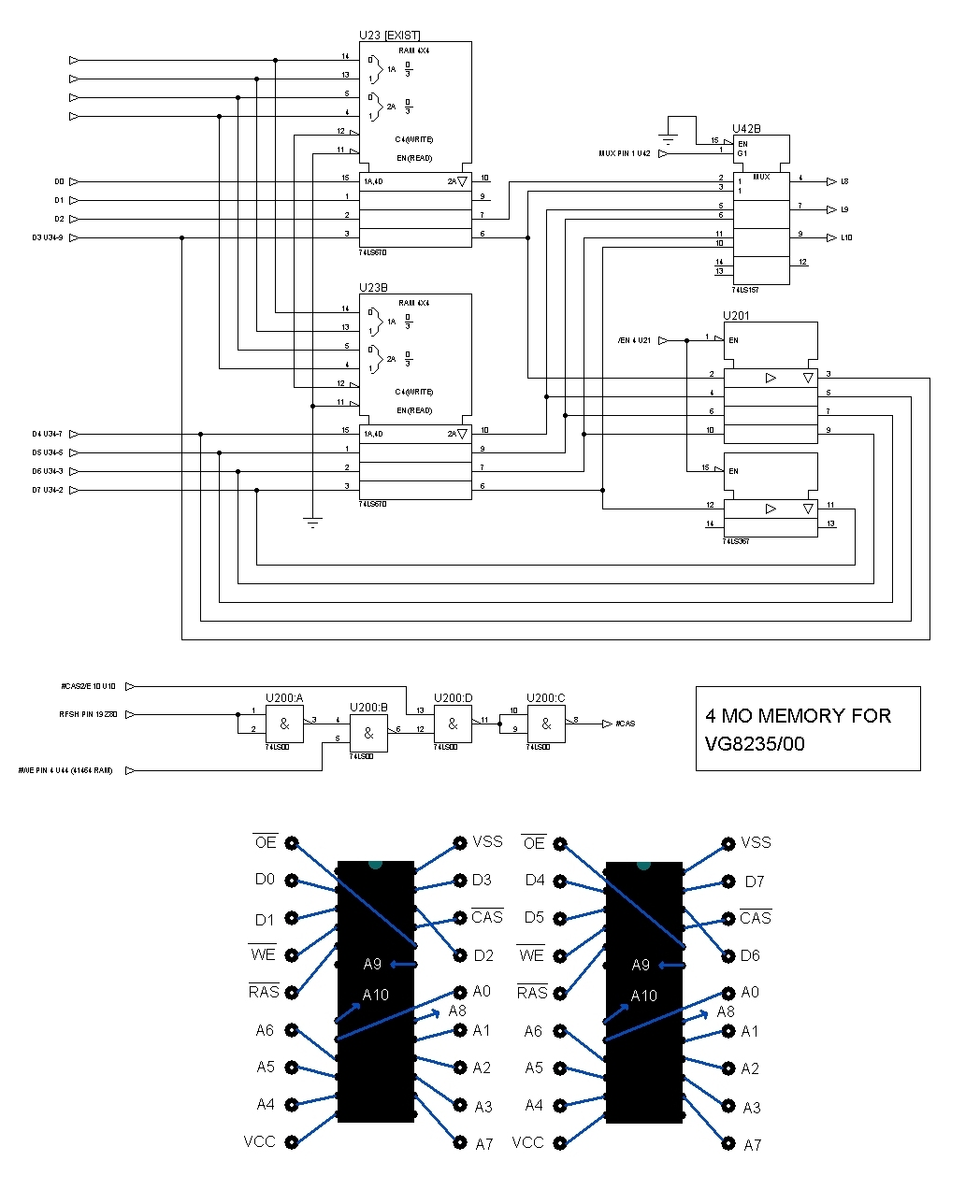

Messages: 11279
Le 15/07/2023 à 09h51
2éme Schéma 4Mo pour VG8235 /00 ou /19
vg8235_00_ou_19_4mo_memory
Messages: 2577
Le 15/07/2023 à 09h52
Ah c'est beau ça...
Messages: 2577
Le 15/07/2023 à 16h57
Mais bon, moi j'ai un /39 (comme la plupart des français non ?)
Messages: 7152
Le 15/07/2023 à 18h13
Mauvaise pioche :siffle l architecture est semblable au 8245. Très difficile a upgrader. C est pourquoi je demande toujour au vendeur la version du sien avant l'achat
VG-8235/19 ET /39 sont des versions francaise
/00 /02 /19 sont conseillé pour les modifs
Edité par MSXlegend Le 15/07/2023 à 18h15
Messages: 11279
Le 15/07/2023 à 18h31
3éme Schéma 4Mo pour VG8235/39 ou NMS8245
on voit bien que ça représente une grosse modif :|

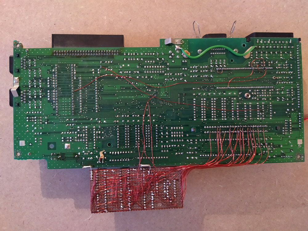

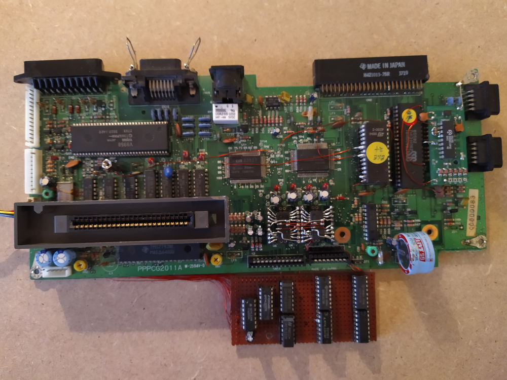

Messages: 11279
Le 15/07/2023 à 18h44
voici le montage sur un 8245
8245_up
8245_down
Messages: 2577
Le 15/07/2023 à 19h21
oh la vache... Il restera comme ça alors :lol
Messages: 7152
Le 15/07/2023 à 22h58
Il n y a meme pas la place d'intégrer tous les composants? :| Edité par MSXlegend Le 16/07/2023 à 01h32

Messages: 987
Le 16/07/2023 à 10h15
ou alors utiliser un CPLD ;) :siffle
ou des GAL22V10 pour les frileux des boitier TQFP :D
bon OK, je :jesors
Quelque soit la solution retenue, ça à l'air coton d'aller récupérer à minima tous les signaux d'adresses :heink Edité par z80 Le 16/07/2023 à 10h26
Messages: 455
Le 16/07/2023 à 10h23
Hello,
n'est-il pas possible de rajouter en interne un port cartouche et y plugger une HOMER de 512ko ou 1mo ?
-> Moins de modifs sur le matériel ? :hum
-> j'avoue, ma "réflexion" est limite hors sujet. ^^
Mais c'est un vrai questionnement.
Le 8235/8245 ayant une coque certes sympathique, mais pénible quant à lui permettre d'être upgradé,
je m'interroge donc sur cette éventuelle possibilité d'évolution. :)
Quelle taille fait une HOMER sans son enveloppe protectrice ?
-> Est-il envisageable de la placer sous la carte "tuner/ printer", au-dessus de la connectique péritel ? Edité par VieuxBouz1 Le 17/07/2023 à 09h12

Messages: 11279
Le 01/10/2023 à 06h17
@VieuxBouz1 : le montage en interne d'un homer est tout à fait possible
mais sous la platine tuner/printer ça va être dur de ramener tous les signaux adresses et données
le meilleur emplacement serait sous le lecteur de disquette mais la hauteur est limitée
il faudrait se reprendre sur les signaux du z80 avec un montage en gigogne tel que cela existe pour d'autres MSX
une plaque avec des composant SMS serait obligatoire car une sram de 512k normale est volumineuse
le slot 31 n'est pas utilisé le signal est disponible sur la pin 28 du S3527
@ Gregory : le VG8235/20 est similaire au VG8235/39
