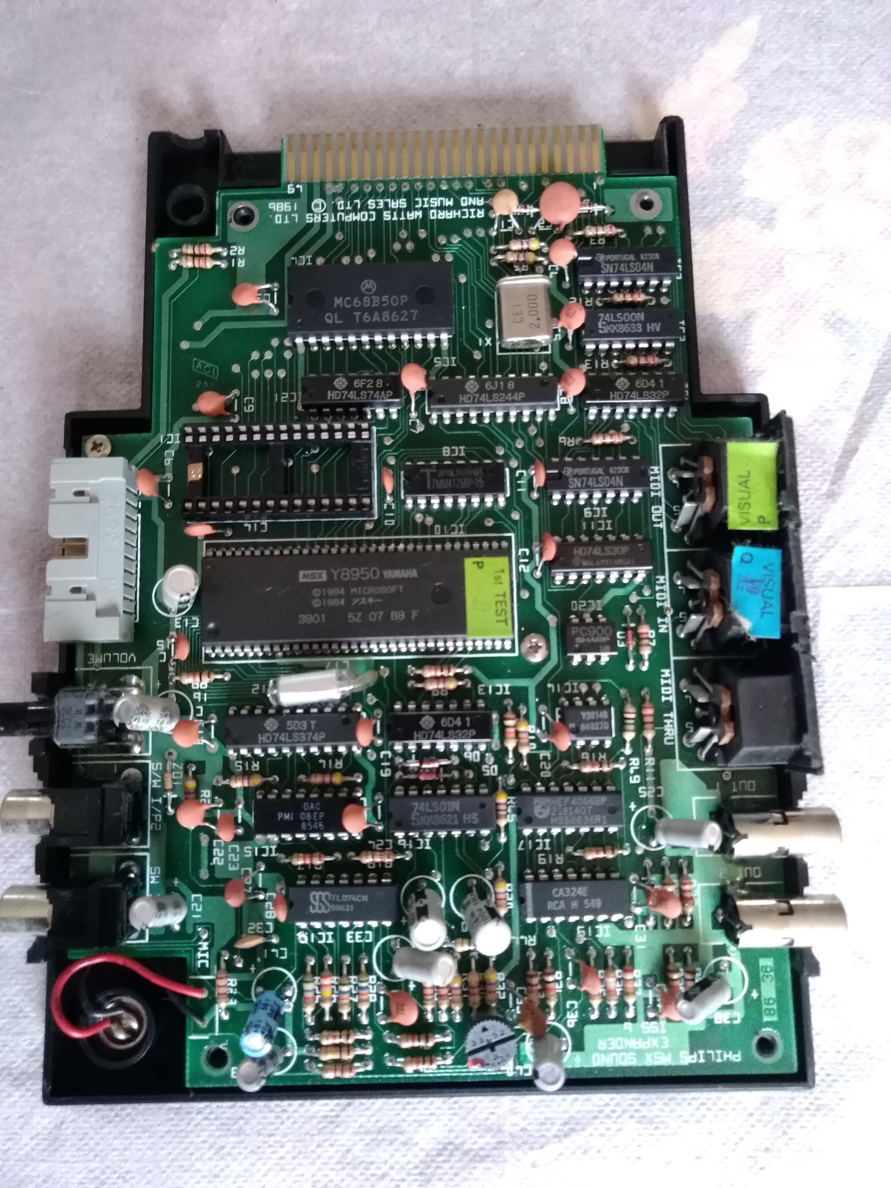

mm_ventre_a_l_air01
Côté composants

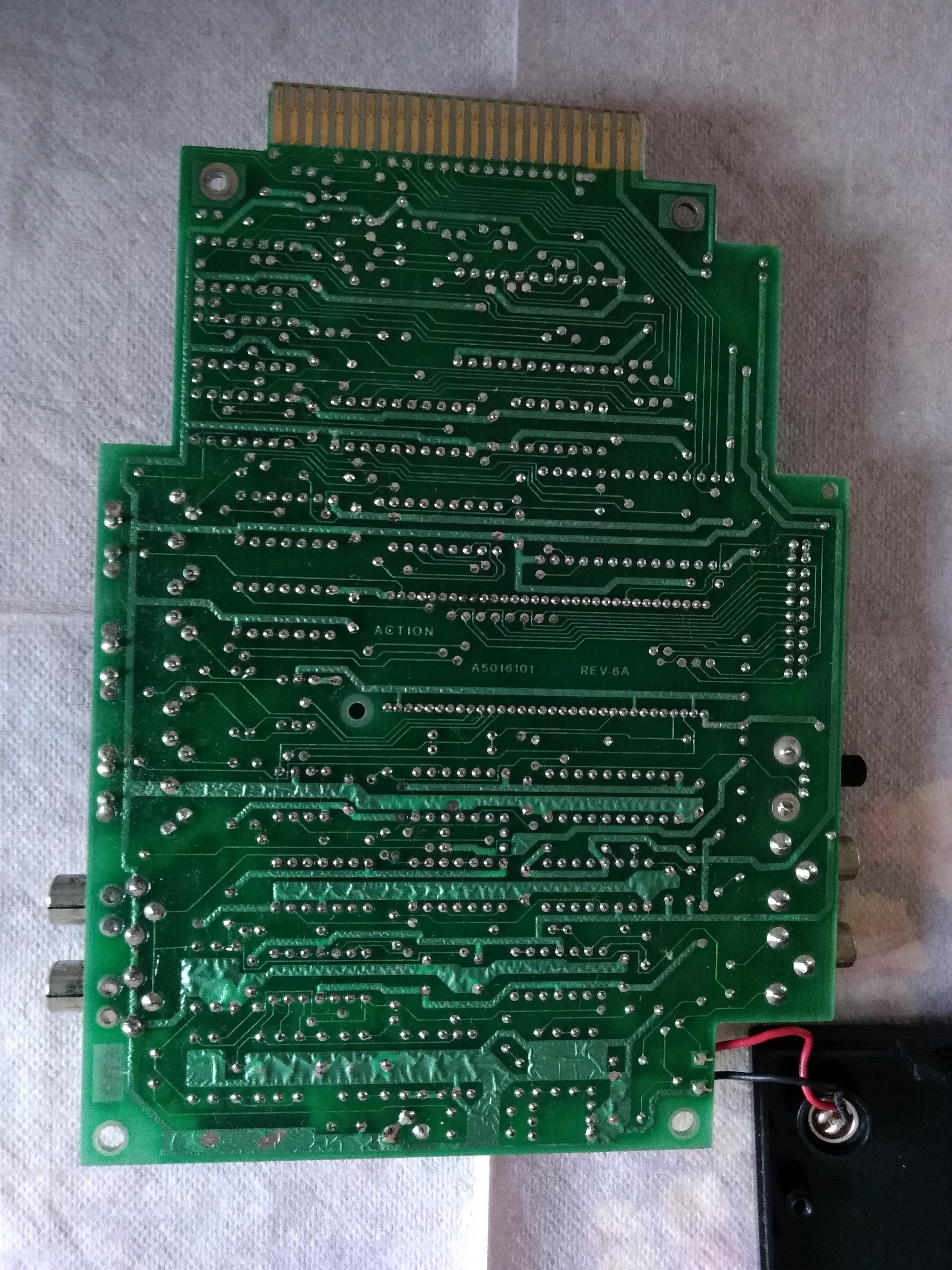

mm_ventre_a_l_air02
Côté pistes

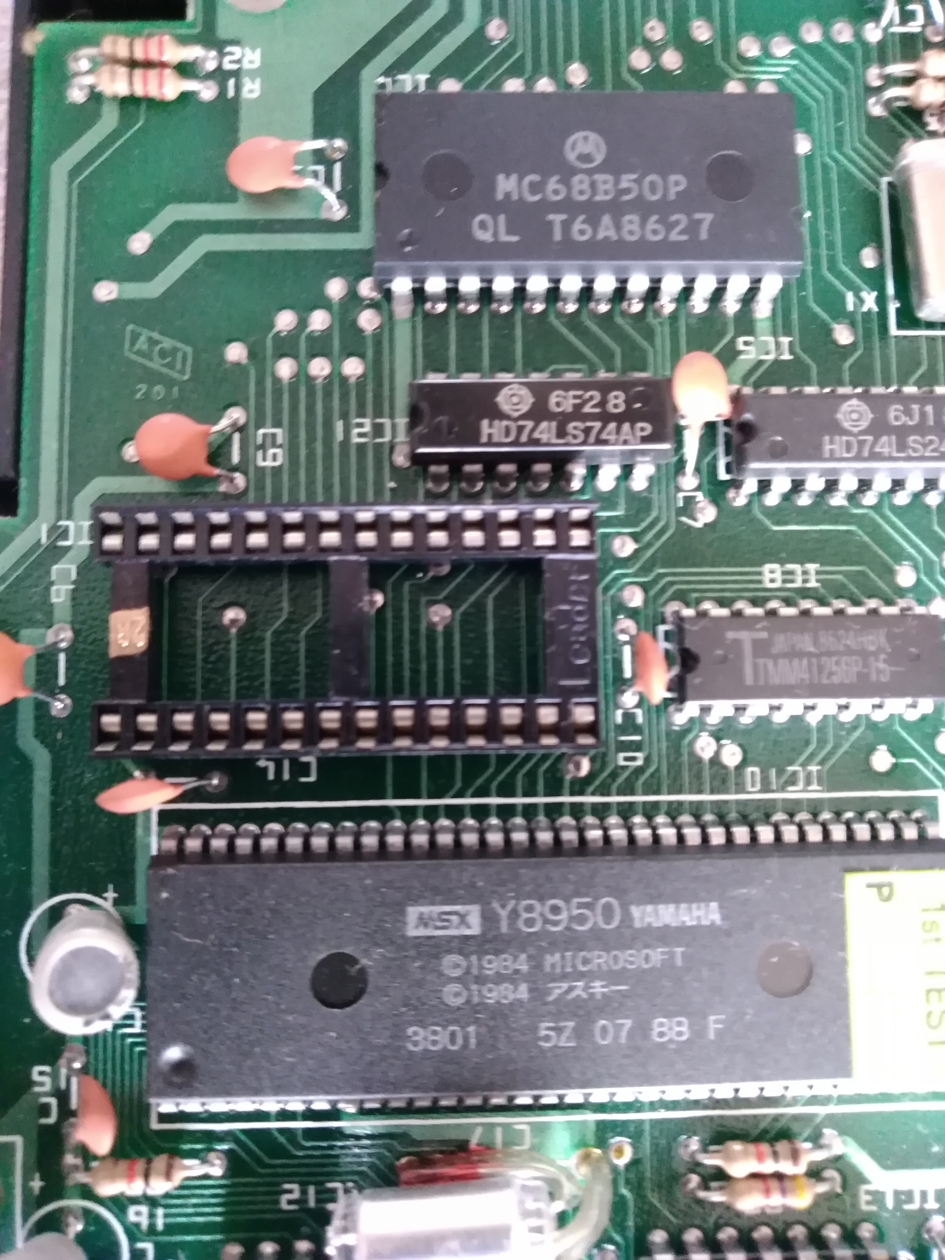

mm_ventre_a_l_air003
Le support... désespérément vide :sick

y'a la puce Y8950 c'est déjà ça :lol
oui c'est bien l'emplacement du logiciel du music module
s'il était présent il devrait démarrer avec un CALL MUSICBOX

ouais il te manque une 27C256 (32ko)
