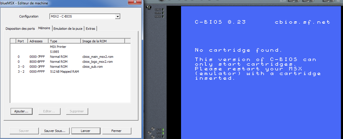

les adresses que tu donne sont celles de la ROM et pas de l'implentation dans le MSX
voici le mappage de la rom avec le C-BIOS , merci a BlueMSX ;)
c-bios_map
il faut donc ajouter une eprom de 16K dans le slot 0 qui marche avec /CS2 pour avoir le logo de 8000 à BFFF
j'ai fait des test avec BlueMSX le logo ne fonctionne pas si il est ailleurs que dans le slot 0
on pourrait se servir du support de l'eprom U13 qui contient MSX Designer d'origine
il faut câbler /CS2 sur la pin 20 de U13 et soit /ROMCS ( pin 1 de U14 ) ou /ROMCE ( pin 20 de U14 ) sur la pin 22 de U13
fait un test en levant les pin 20 et 22 de U13 avant de couper des pistes pour rien ;)

Messages: 11285
Le 01/08/2023 à 16h28
Quand tu parle du support de l eprom, tu parle de celle de msx designer?
oui autant profiter de ce support qui ne sert plus pour mettre l'eprom 16k du logo

Messages: 11285
Le 01/08/2023 à 16h54
/CS2 sur la pin20 j'en suis sur :)
la partie dont je ne suis pas sur et qu'il faut tester c'est le signal à appliquer sur la pin 22 de U13
soit /ROMCS ( pin 1 de U14 ) si on regarde le schéma du 8235/00 ça parait le plus logique
