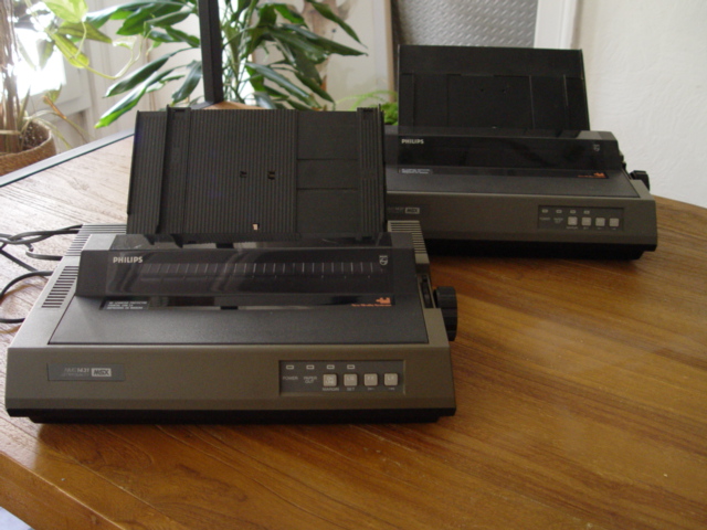

Récit #3 : ajout d'une deuxième imprimante (même modèle) et tests d'impression
Il y a quelques jours, j'ai trouvé une imrpimante de même modèle - 1431 - en vente sur Ebay. En provanance d'Espagne et déclarée fonctionnelle, je décidais de l'acquérir. Je l'ai reçue aujourd.hui. C'est celle en avant plan.
1431-2_imprimantes
Elles semblent identiques mais lorsque je regarde de près, je distingue quelques détails qui semble démontrer les petits ajustements d'usine entre les deux modèles. Je prévois d'examiner cela un peu plus tard. Le but aujourd'hui étant d'abord de vérifier le bon fonctionnement de la nouvelle venue.
Une grosse différence entre les deux est l'absence du système d'entrainement pour le papier à trous dans cette nouvelle imprimante. je ne sais pas si cela venait avec ou en option. Il manquait le cable de connexion à l'ordinateur également. Pas très grave car j'avais celui de ma première 1431. Mais il faudra que je m'enprocure tout de même un à l'occasion.
Le vendeur à qui j'ai acheté l'appareil a bien travaillé. L'imprimante est arrivée rapidement en état conforme. Il avait mis un soin particulier à l'emballage.
Je branche. La page de test a tout de suite fonctionné. Pas de problème d'aiguilles cette fois :)

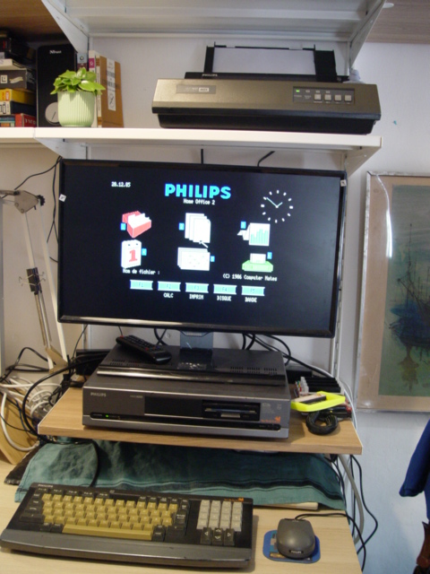

Après un premier dépoussiérage, j'installe l'imprimante à l'emplacement prévu et je la racorde à mon 8250 et à sa prise électrique. Voici la vue d'ensemble. J'ai démarré le MSX2 avec la disquette Home Office 2 dont je disposais.
1431-2-vue_global2

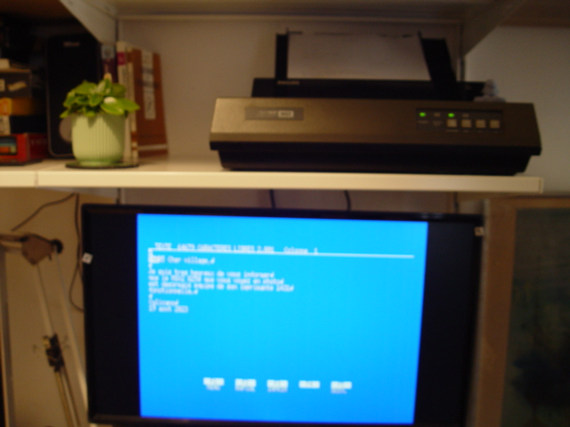

Je rédige un texte court avec le traitement de texte. Il me rappelle celui de ma Videowriter Philips d'ailleurs.
Et j'imprime.
je donne le rendu sonore pour Z80
ttttzziiiii tttttzziiii tttttzziiii tttttziiii tttttziiii
C'est différent car toutes les aiguilles de la tête d'impression fonctionnent ! :D

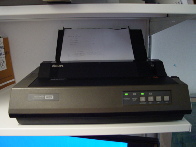

1431-traitement_texte_et_feuille
(désolé, photo floue)
1431-2-feuille_imprimee
Et voilà. J'ai une imprimante qui fonctionne avec un ruban neuf :tea

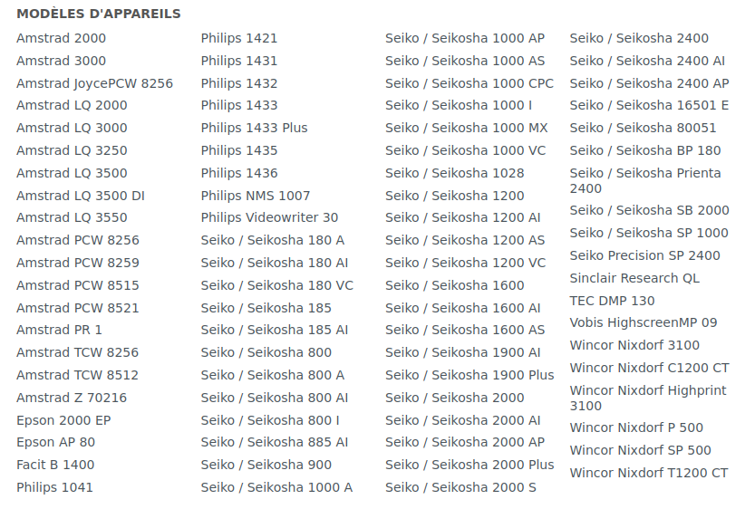

Je trouvais assez étonnant de pouvoir encore commander des rubans neufs pour mon imprimante Philips 1431. En passant commande sur le site electropapa.com, j'ai regardé plus attentivement les modèles compatibles pour le ruban. Et en effet, il est utilisé par un bon nombre de modèles.
1431-imprimantes_compatibles_ruban
