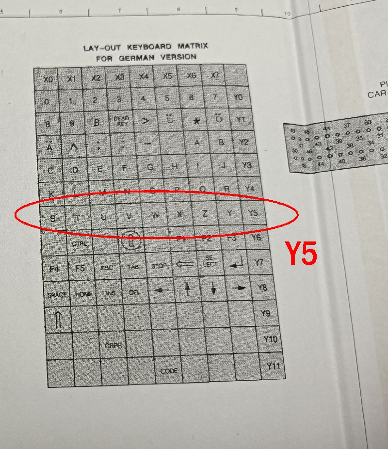

J'ai relevé les touches inactives:
W T Y U
S
Z X V

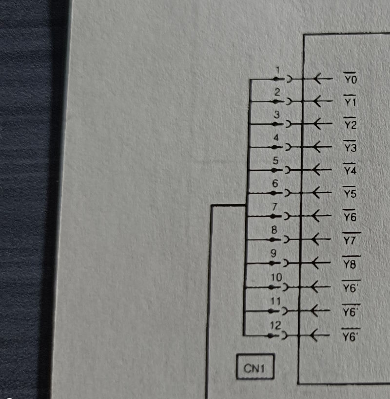

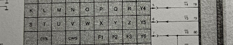

Sur le service manual, on constate que le probleme est sur la meme ligne, soit le Y5
Donc, a mon avis, une soudure seche du S3527 ou une piste cassé (mais je ne trouve pas)
1691836389938
au niveau de la nappe, Y5 est pin6
1691836389941

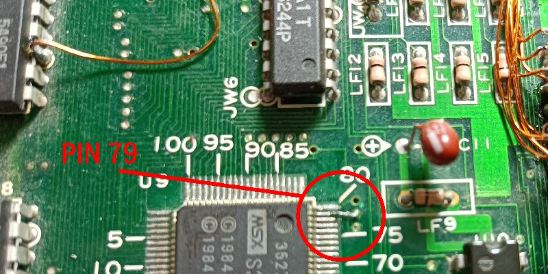

sur U9 (la S3527), c'est pin 79 (je vais me servir du petit trou juste a coté)

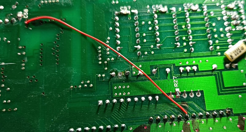

Je vais raccorder directement pin6 a pin79
1691836389940b
1691836389946
1691836389944

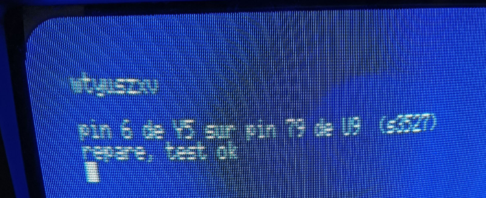

test (je suis septique :moue )
1691836389943
A ba ça fonctionne, on va voir avec le temps si ça dure :) Edité par MSXlegend Le 14/01/2024 à 22h31
