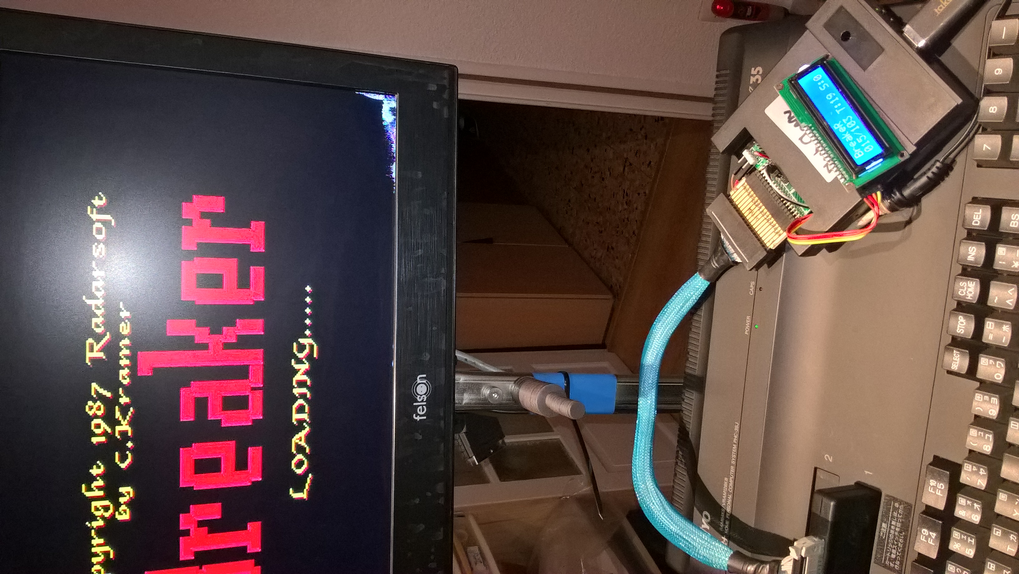

l'ecran OLED tu pourrait le deporté sur la facade du FSA1 mais tu aurais un trou a la place de l'ancien ecran..
j'avais fait un ecran LCD 16x02 deporté pour un gotek
breaker_a0d4c
ou integré au MSX
wp_20180301_17_44_23_pro
