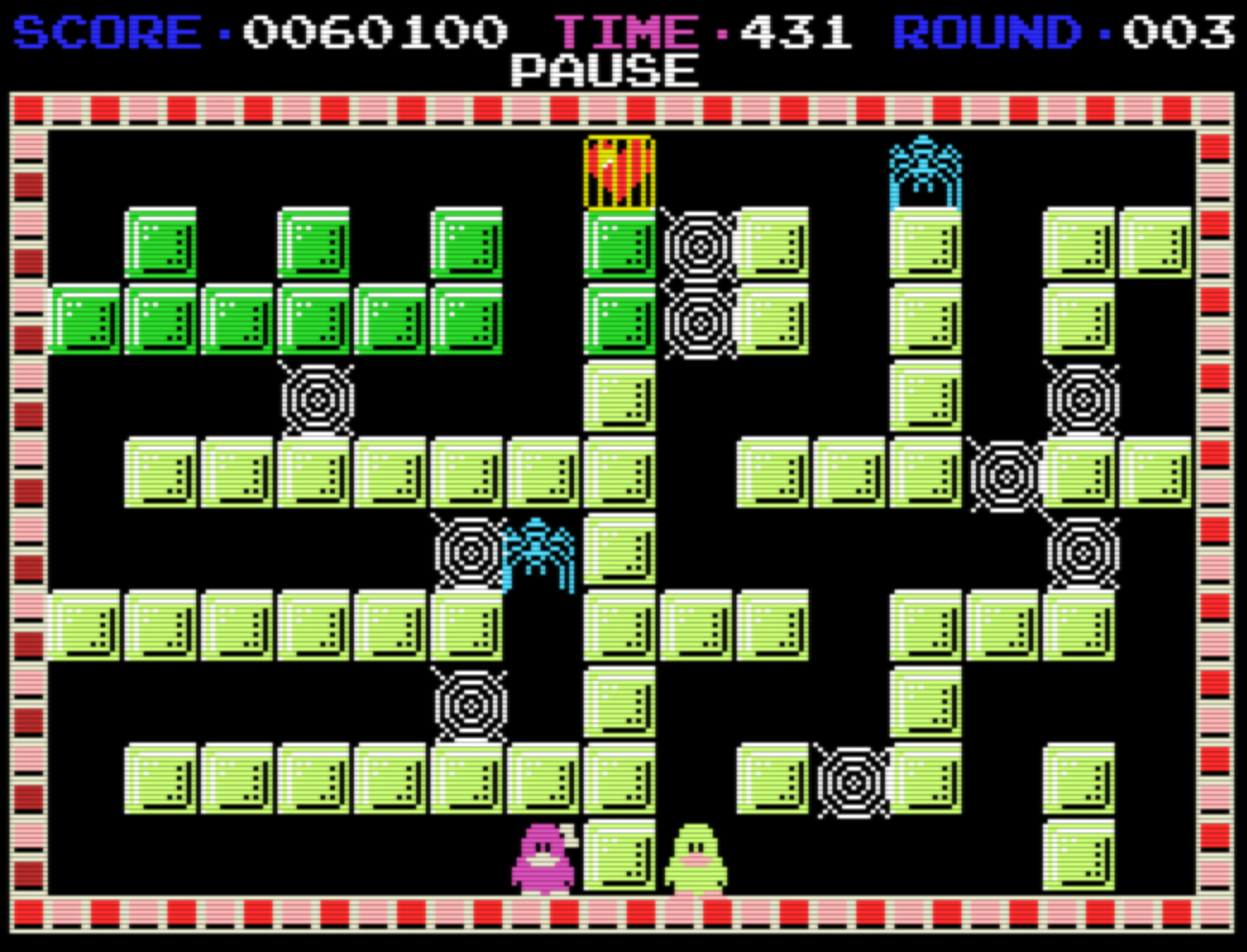

Par contre je viens de tester sur le Yamaha_AX150 / SAKHR 150
et les couleurs ne sont pas bonnes ! C'est quoi t'embrouille !
yamaha-ax150
Le vert du pingouin n'est pas le bon... Même le niveau se retrouve avec deux tintes de vert !
C'est étrange !!

Pour les couleurs, c'est probablement juste une différence de palette du VDP. Sur MSX1 tu ne peux pas y faire grand chose...
Le 19/08/2023 à 19h22
Ben oui mais comment t'explique les 2 teintes de vert ? Normalement toutes les tiles du tableau devraient verte comme les tiles du haut à gauche.
Bug d'open MSX ?

Le AX-150 a un VDP inhabituel:
https://www.msx.org/wiki/Yamaha_YM2220
Le 19/08/2023 à 20h02
mars2000 :
Oh ben d'accord. Je ne savais pas cela.
merci pour l'info.
