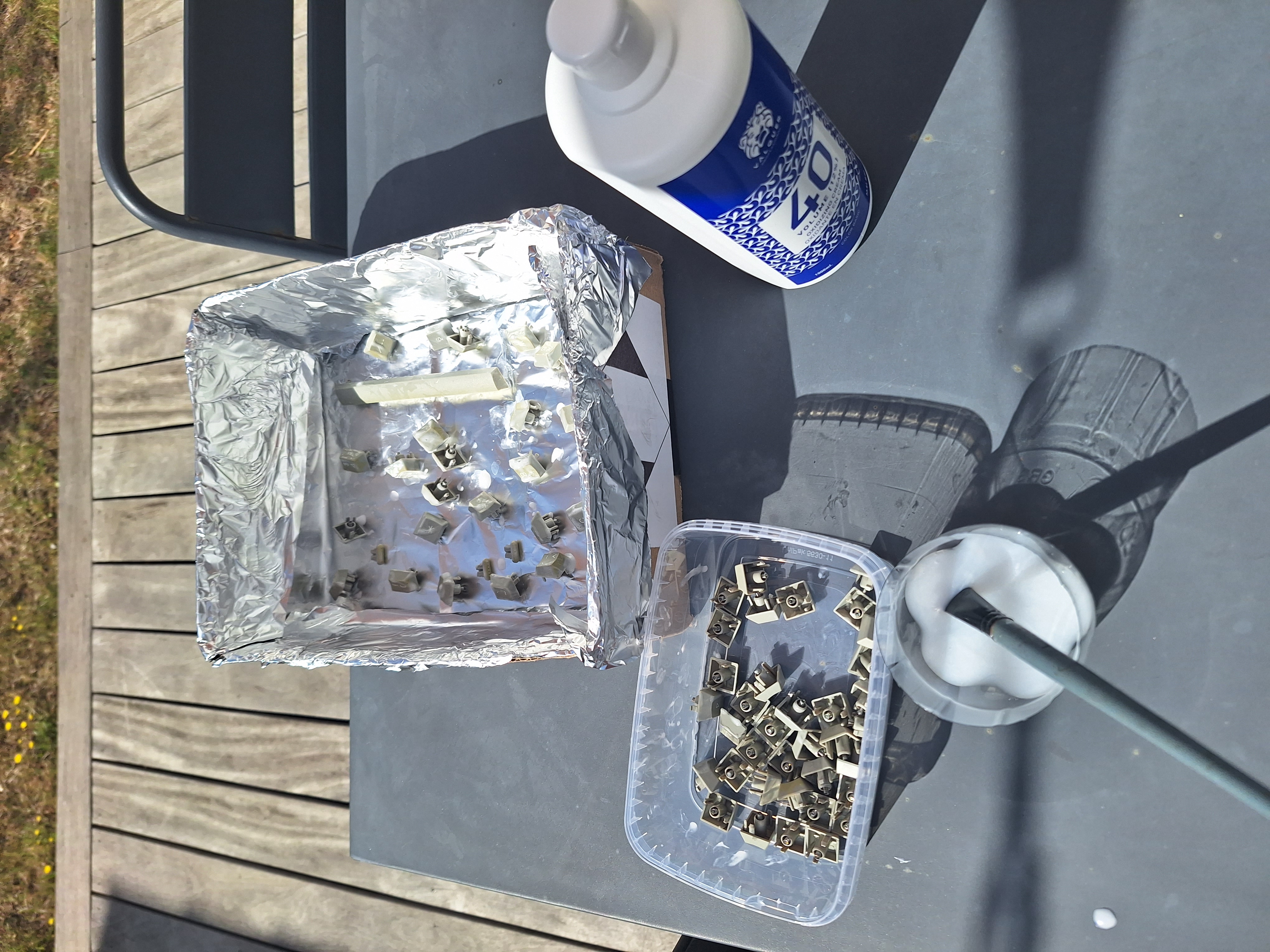

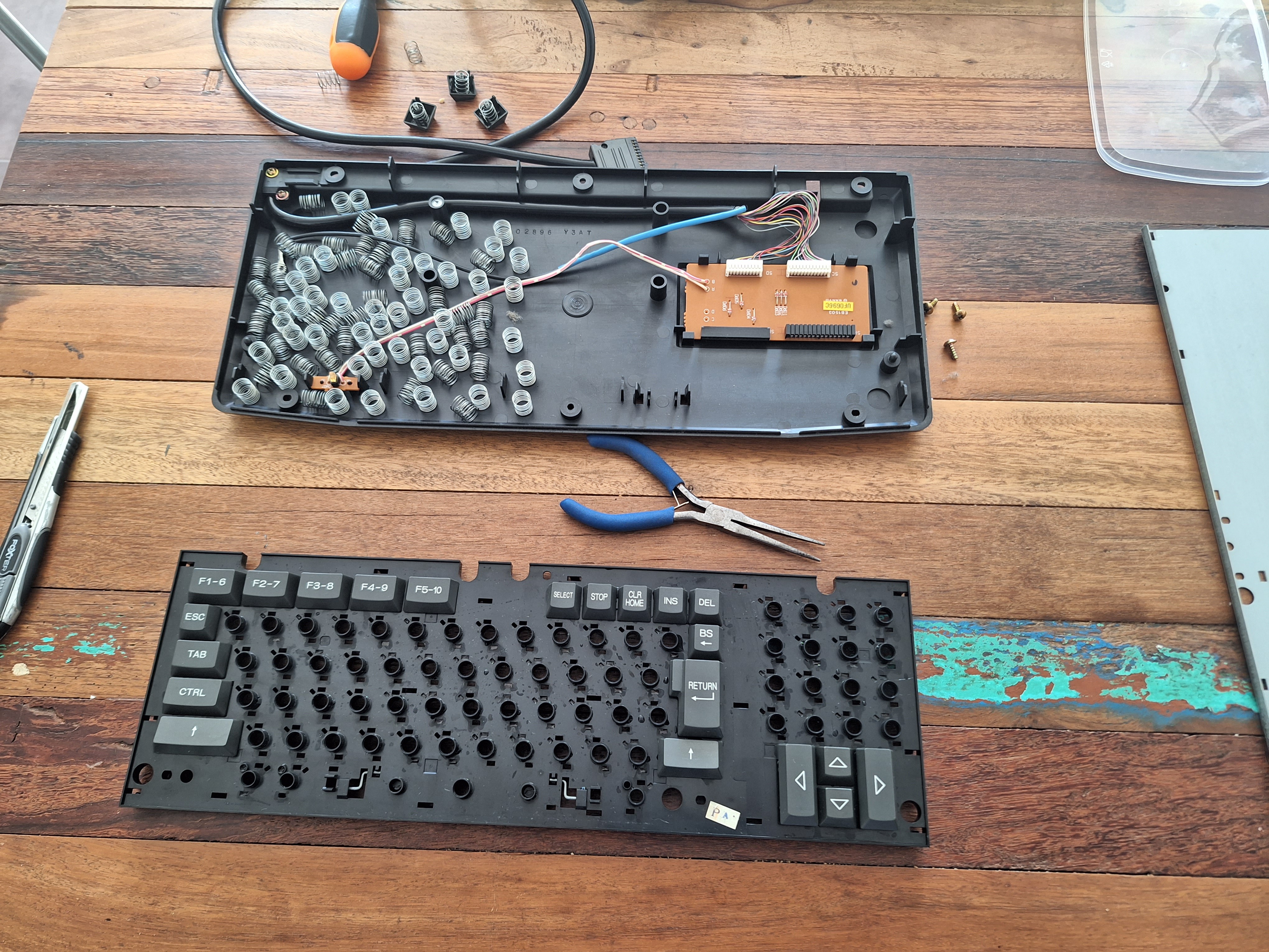

Fraîchement reçu, j'ai décidé de lui redonner un petit coup de frais :

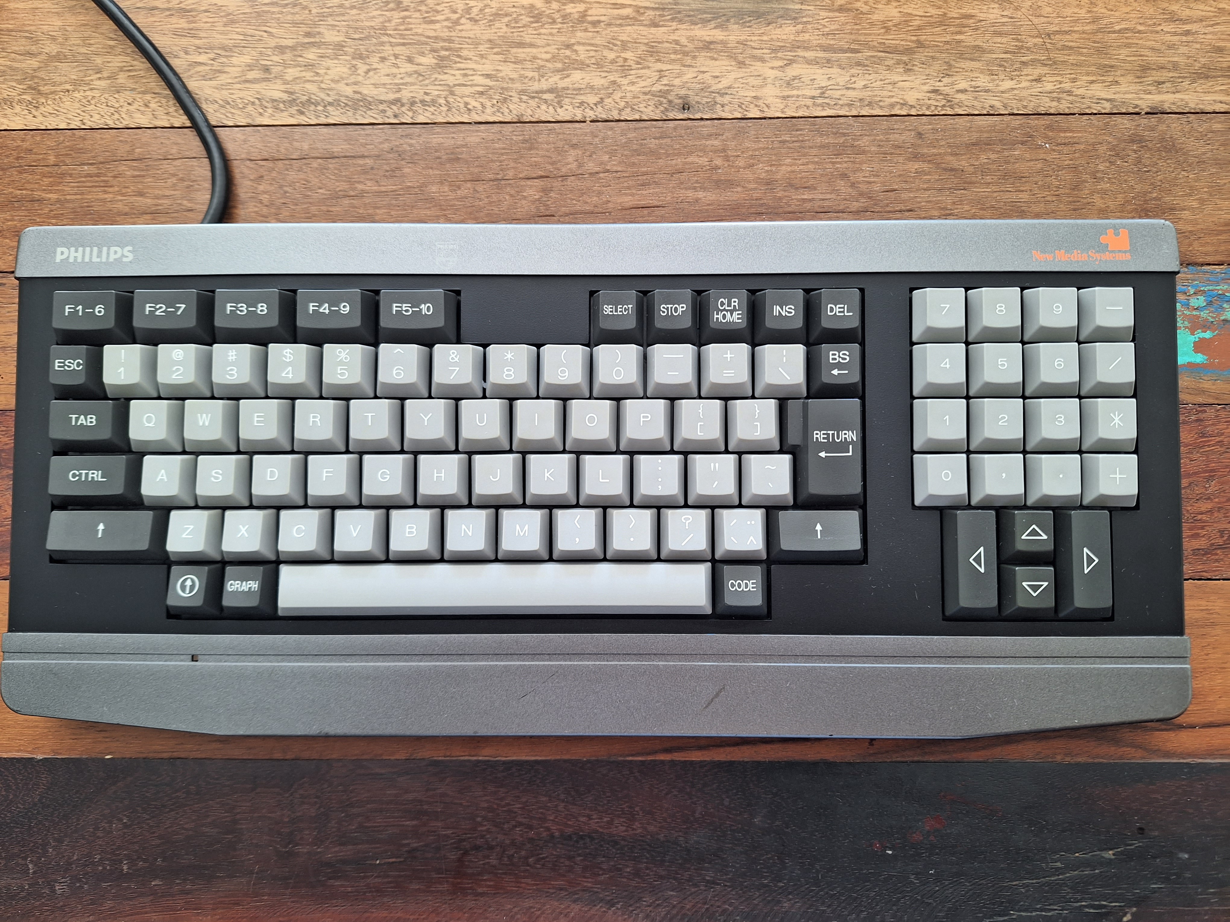

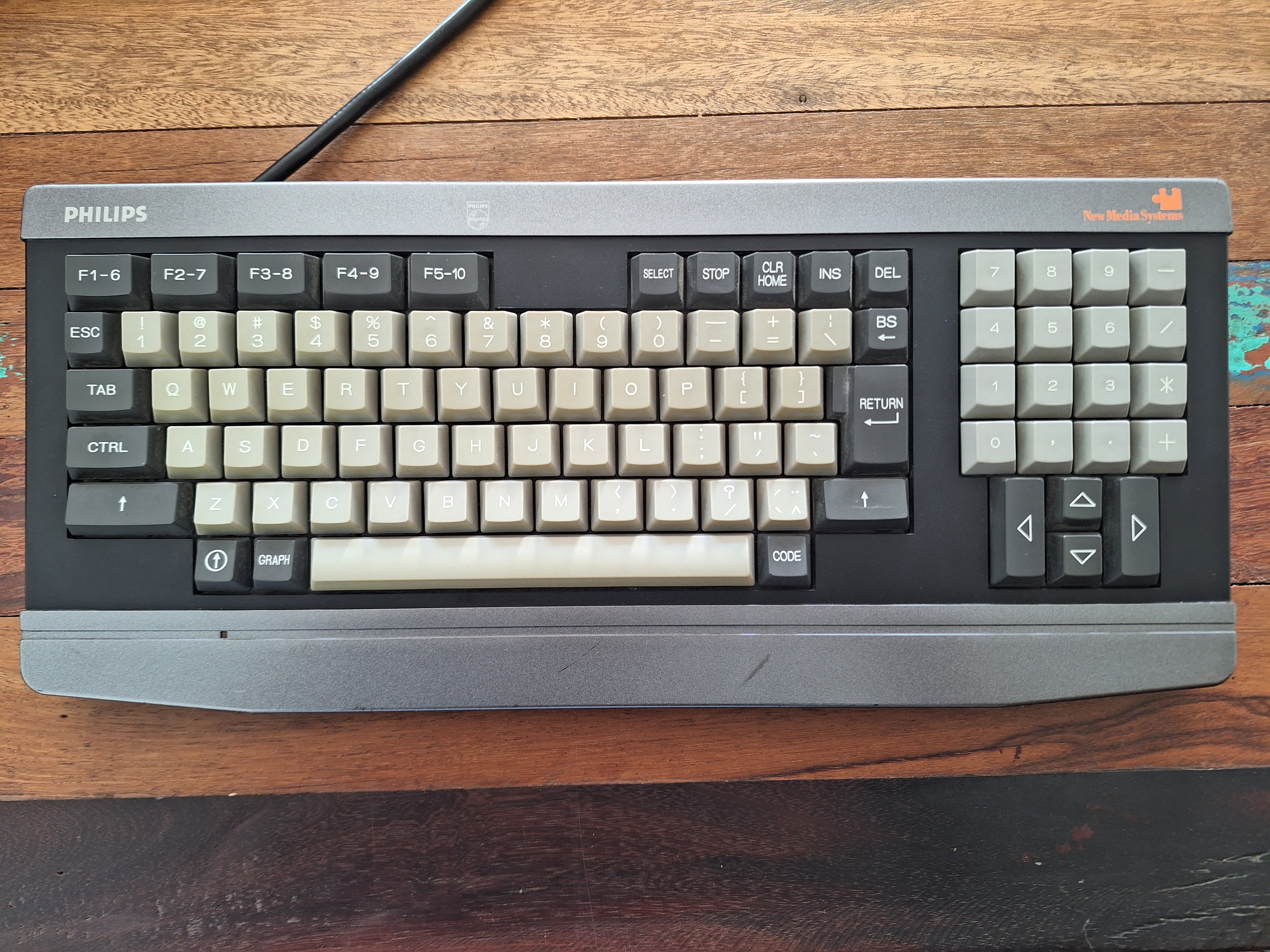

Clavier avant blanchiment Retr0bright :
Traitement :
Après 3 heures au soleil, rinçage, séchage, remontage :
J'en ai profité pour traiter aussi les 3 petits boutons qui étaient jaunis également, ils sont de nouveau bien gris :

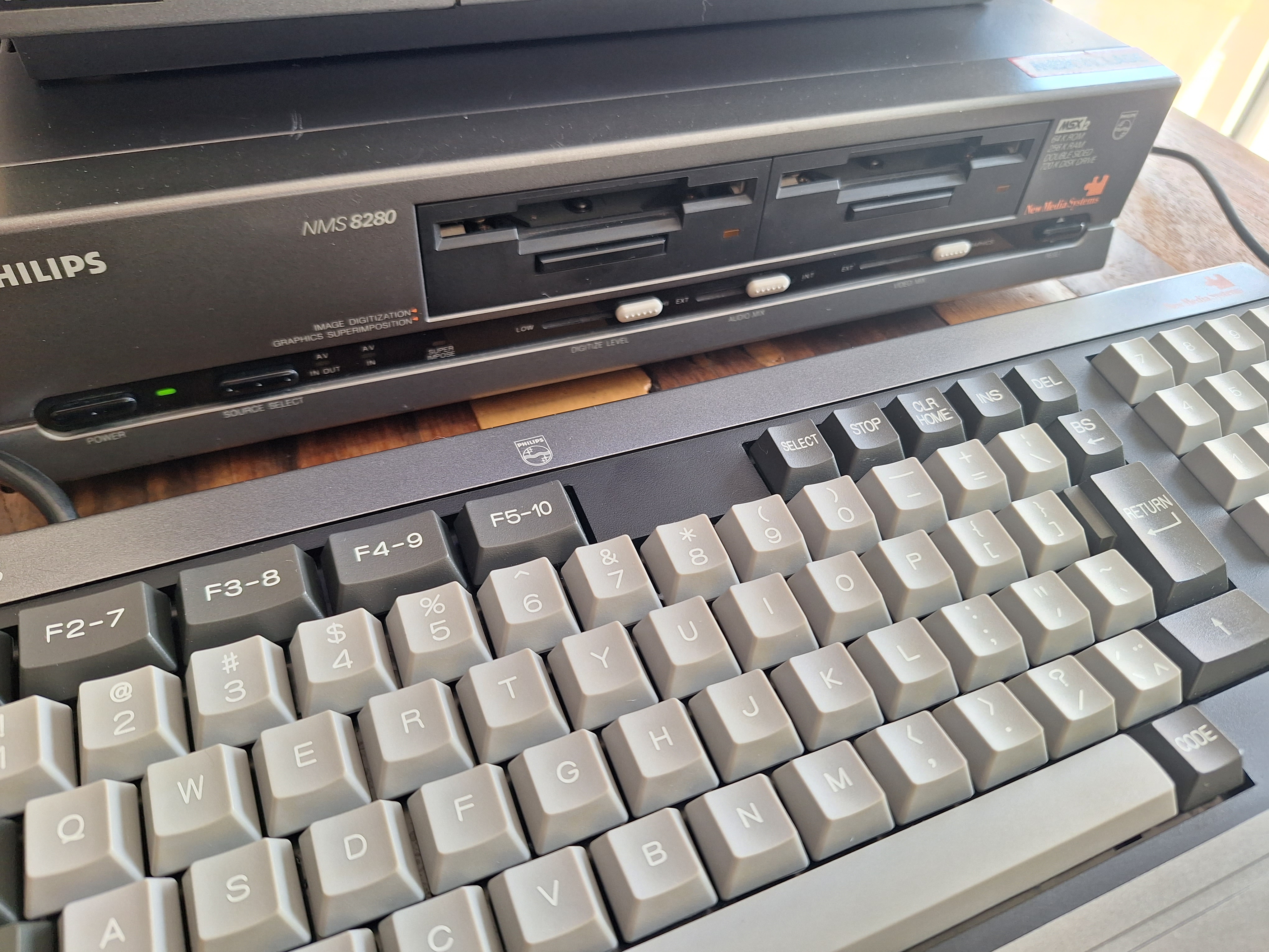

Oh ! Très belle machine en effet
Façade impeccable, deux lecteurs d'origine semble t-il. C'est sûr que le nettoyage des touches lui redonne une certaine jeunesse. On pourrait croire que ce beau 8280 est neuf, sortant de l'usine.
Avec son clavier Querty, lorsque tu l'auras passé à 256K de mémoire, il sera vraiment similaire au mien, qui lui, a malheureusement perdu un de ses lecteurs de disquette d'ailleurs (juste avant la convention 2023).
Je préfère laisser ses touches jaunes ivoire au mien. Ainsi, je ne risque pas de le confondre avec le tien
Donc, le club des NMS 8280 s'élargit. On va l'appeler le club des Digit !
