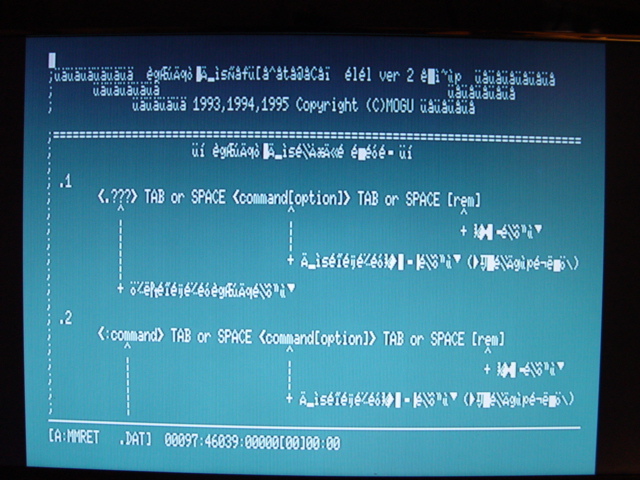

Je procède donc à la modification de la configuration. J'ouvre le fichier MMRET.DAT avec le logiciel TED - la configuration pour les fichiers DSK devient [,DSK FDE $C ;EMUFILE -p $M$K ; images disques]
Je tente le lancement du premier fichier DSK qui me vient sous la main. Le lancement échoue. Le système me dit : "Unrecognized command" Hit any key to MM continue ...
Je soupçonne un problème de chemin - path - au niveau du fichier AUTOEXEC.BAT. Peut-être ne trouve t-il pas le fichier de commande FDE.COM. J'ajoute le chemin : A:\UTILS\DISK pour l'aider à trouver.
Je tente un nouveau lancement du fichier. Cette fois, plus de message d'erreur mais l'écran demeure d'un magnifique bleu MSX et ne bouge plus
Précision (avant que vous ne le demandiez : oui, je n'ai fait mes test qu'avec des fichiers.dsk au nom court (pas de ~)
Il va falloir faire des essais supplémentaires je crois

Salut tu as plusieur solution pour edité tes fichiers de config (*.bat , .CFG ....)
1 tu edite le fichier via la CF dans un PC !! avec bloc note , note pad ... Context
2 tu edite le fichier sur MSX.. la ca se CORSE ... le premier qui rigole ..il je le fais Péter !!
utilise TED autoexec.bat , ted MMRET.DAT
pour les caracteres speciaux !!
du style
"\" SHIFT+CODE + "/"
le title "~" GRAPH + 4
le PATH sert a ajouter des répertoires de recherche "c'est un poil plus long" mais on gagne du temps a la fin chaque repertoire qui sera ajouter et separé par ";" sera examiné
Regarde le PATH de la FUNRICE Y as un bug A:\MC\ remplace le par A:\MC
EMUFILE a 2 endrois oui dans la racine fourni avec NEXTOR et dans le REP UTIL (peut etre plus ancien a verifier si le cas a virer)
pour le -p EMUFILE ?
Attention MULTIMENTE ne semble pas accepter plusieurs prog par type !! donc choisissez le bon pour votre config !!

Edit: Bon, maintenant çà fonctionne mais j'ai le message "not a DOS disk"
Edit2 : Avec un éditeur Hexa, j'ai modifié MM.COM ainsi:
MSX Wiki :
Avoid the error message "Not MSX-DOS Disk" with Nextor:
Looking for the bytes "3A E1 5F CB 4F CA" in the MM.COM file with an Hexa Editor and replace CA by C3.
Alors pour que Multimente ne plante pas, il faut que je lance la Carnivore2 en Mode IDE uniquement.
IDE+RAM ou IDE+RAM+SCC+FMPAC le fait planter.
C'est bizarre parce que çà fonctionne chez SEBBEUG. Edité par DataPro Le 12/10/2023 à 22h49
