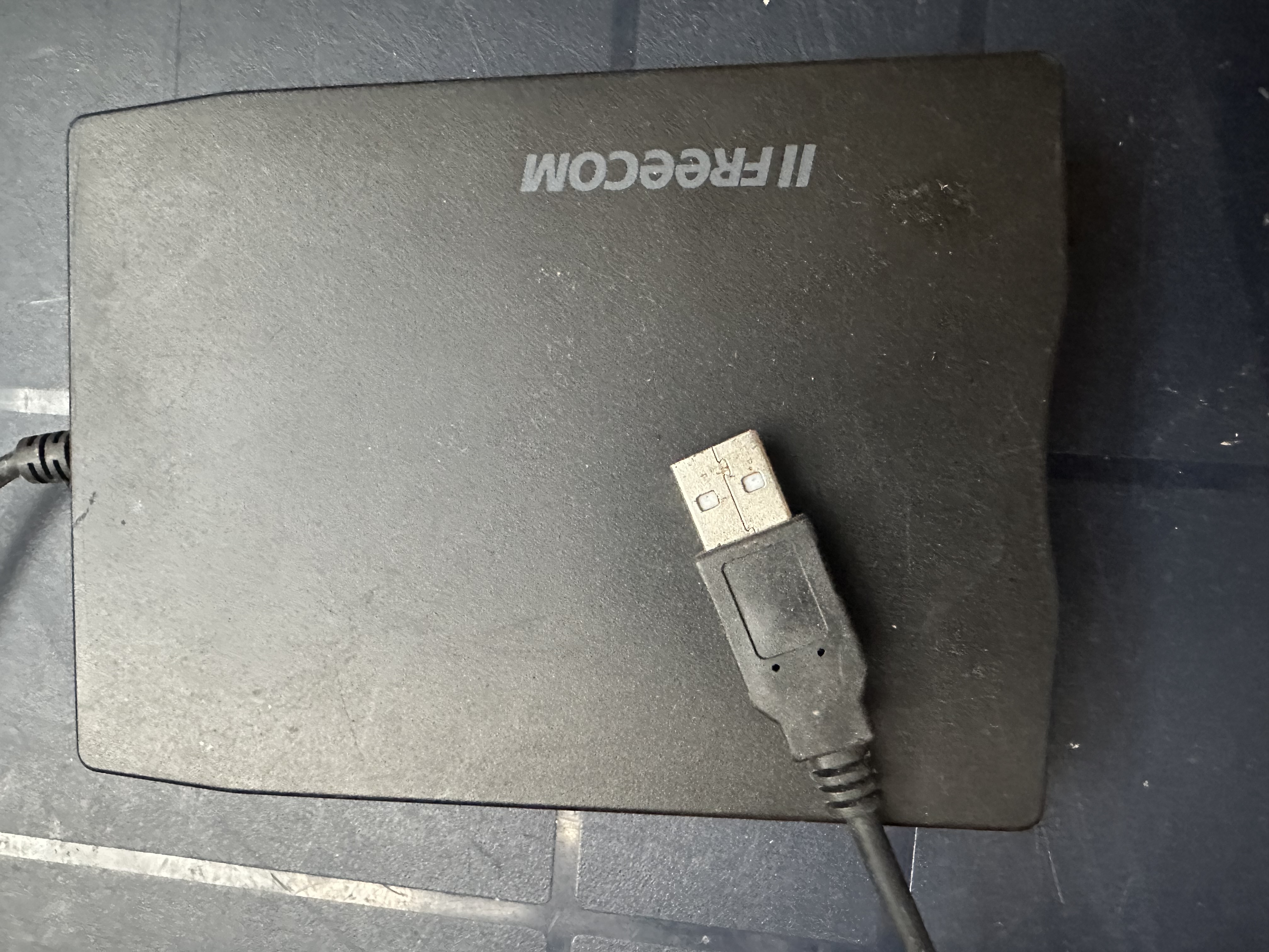

Bonjour à tous ,
J’ai une question je recherche un lecteur de disquette pour pc portable pour savoir lire les disquettes de msx sur un émulateur pour pc portable et aussi pour savoir enregistrer que je puisse le lire sur msx .
J’avais déjà acheté un lecteur de disquette mes j’ai jamais su l’utiliser car il se bloquait à moitié chemin.

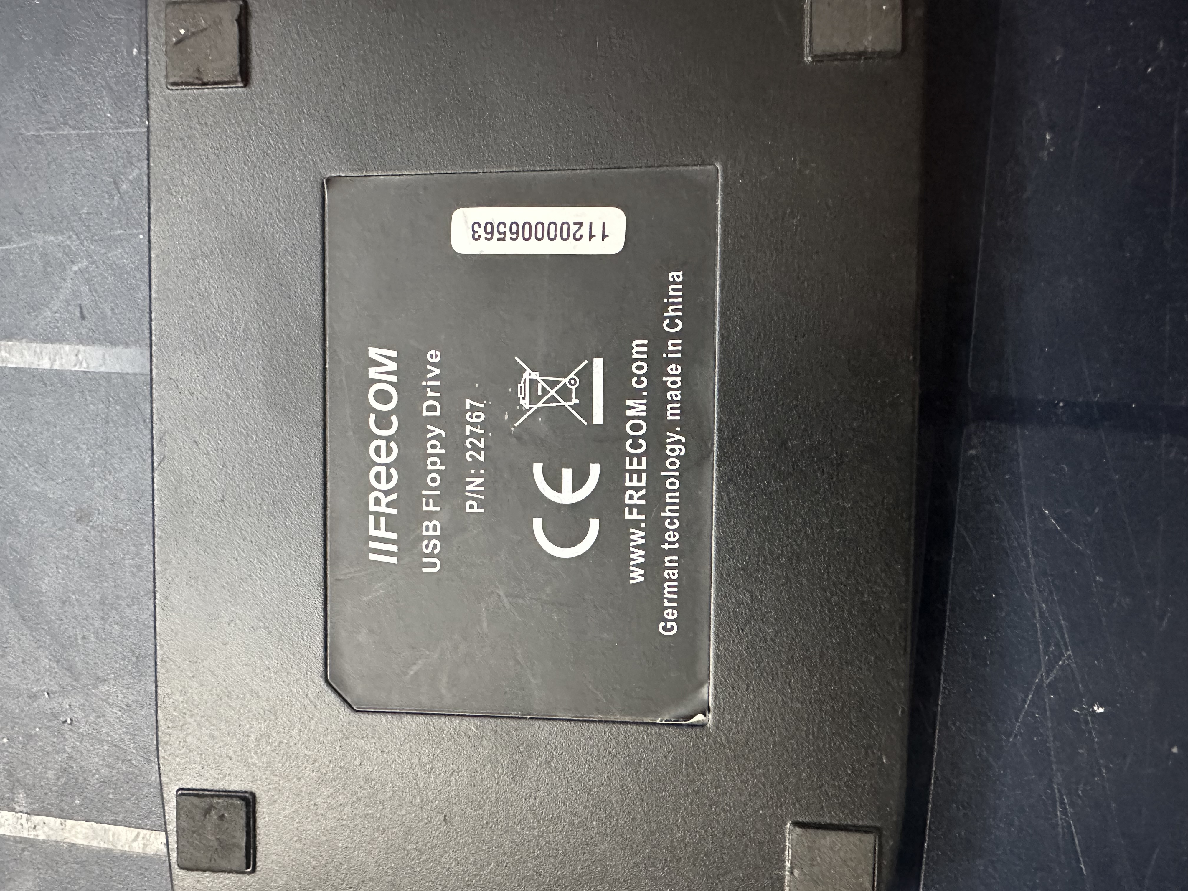

J’ai le modèle suivant : IIFREECOM usb floppy drive m’es ne fonctionne pas

Salut Obélix
Ça se bloque à 50 pour 100 !
Precision : Je n'ai jamais utilisé d'emulateur avec un lecteur de disquette réel USB. Mais....
Sur MSX il existe 2 disquettes typique, formaté en 360ko ou en 720ko . Et donc j'imagine qu'il existe 2 types de fichiers DSK en 360ko et en 720ko.
Le monde du PC à du mal avec les 360ko qui représente 50 pour 100 d'une disquette 720ko. Au final c'est donc peut être normal les 50 pour 100 si ton fichier DSK est en 360ko.

salut
50% avec quel logiciel ??
quoi une 720ko / 1.44Mo quel type de disquette de vrai 720ko ou des 1.44 modifier 720 (trou HD bouché) ??
tu formate avant ??
ou
format et ecris ?? <- si 50% ici formatage ok ecriture hs verifie si le detrompeur est bouché ??
tu formate avant ??
ou
