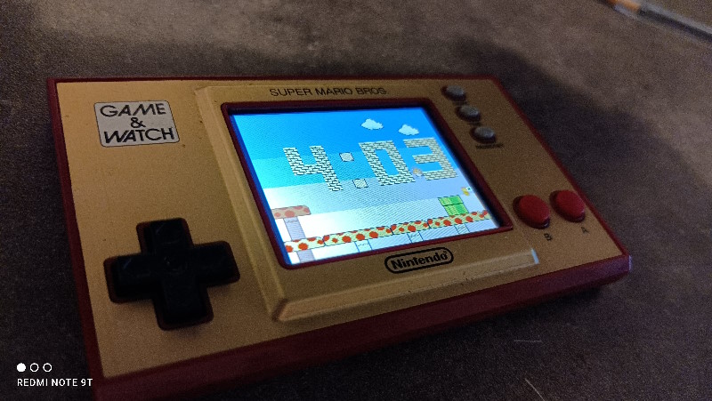

Voici ce que j'ai eu pour 20 € aujourd hui
1693852602165
Quelqu'un a t il tenté et reussi un flashage ? je verrais bien des jeu MSX1 dessus (et du game boy 1) Edité par MSXlegend Le 04/09/2023 à 20h45

La mienne a été flashé et j'ai de la Game Boy Color, Game Gear, Nes et la totale des Game&Watch.
C'est plaisant car réro-éclairé.
Pour du MSX, ça fonctionnerait plutôt bien mais le clavier serait vraiment minuscule (même en le faisant apparaitre qu'en cas de besoin)
Faut tester ^^

Ok c est cool ça. Tu l'as flashé toit même ?

Haha bien vu les gars ! Depuis l'année dernière j'ai amélioré l'émulation MSX (choix automatique entre 50 et 60Hz suivant le réglage en cours niveau MSX avec possibilité de forcer le mode, amélioration du son et surement plein d'autres petits trucs).
Par contre la G&W c'est pas le plus simple à hacker clairement ;)

Je confirme , c'est compliqué a flasher
Moi je suis passé par un gars sur GAMOPAT (landsat)
Je lui ai envoyé ma console
il flashe ta GW et met une puce de 64Mo pour 45 euros
A l'origine il y a que 1Mo sur la ZELDA et encore mois sur la MARIO...
il vend également des GAME WATCH déjà flashé pour 90 euros
J'ai fais moi même mes propres listes de jeux (MSX , GW , NES , GB , GBC ,SMS , GG ,SMS , PCE)
J'ai sélectionné 57 Mo de jeux.....
iI a fait la compilation sous LINUX puis flasher ma console
Je reçois ma console flashé en fin de semaine

Haha je le connais bien, il m'a posé des questions avant hier en rapport avec le MSX, c'était donc pour toi ;)
Je faisais le mod de consoles G&W à une époque mais j'ai pas le temps en ce moment, le plus long c'est de faire la selection de jeux qui rentre dans la mémoire flash installée !
J'en ai une dernière à préparer, mais avec une flash de 256Mo, ça prend encore plus de temps pour faire la selection ...
Sinon en ce moment on bosse au support de carte microSD, c'est une grosse modification hardware et software, c'est pas pour tout de suite, probablement pour 2024, on verra bien ;)

console recue
Je suis tres content de la modif
L'écran et l'audio sont de très bonne qualité
Si vous voulez prendre une GAME & WATCH , prenez une ZELDA car elle a 2 boutons de plus (START SELECT)
Au départ je voulais rester avec la mémoire d'origine
4Mo pour la ZELDA
1Mo pour la MARIO
Je ne regrette pas d'etre passer a 64Mo (merci landsat)
Pour ma part je n'ai pas pris le double boot (ROM d'origine + emuls)
et je n'ai pas pris les covers (screenshot des jeux)
Cela permet de gagner de la place
Tous les emuls fonctionnent très bien (les menus sont très bien fait)
Les emuls GW sont bluffants , j'adore le GW Popeye Panorama
Je n'ai pas réussi a tester la MEGADRIVE , j'avais mis mes roms en format SMD (l'emul ne prend que le format MD)
Pour la NES il faut des jeux NOINTRO (des roms clean)
Attention l'écran est assez petit , pour des jeux avec beaucoup de textes c'est assez dure a lire (surtout si vous avez dépasser la cinquantaine)
Perso avant cette modif cette console dormait dans un tiroir.....
J'ai acheté cette console 30 euros neuve sur Amazon + 45 euros de modif = 75 euros Edité par msx45 Le 08/09/2023 à 21h17
