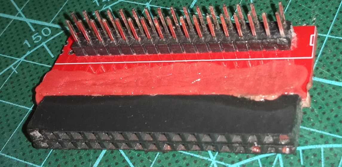

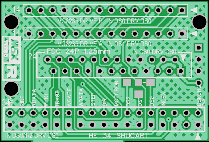

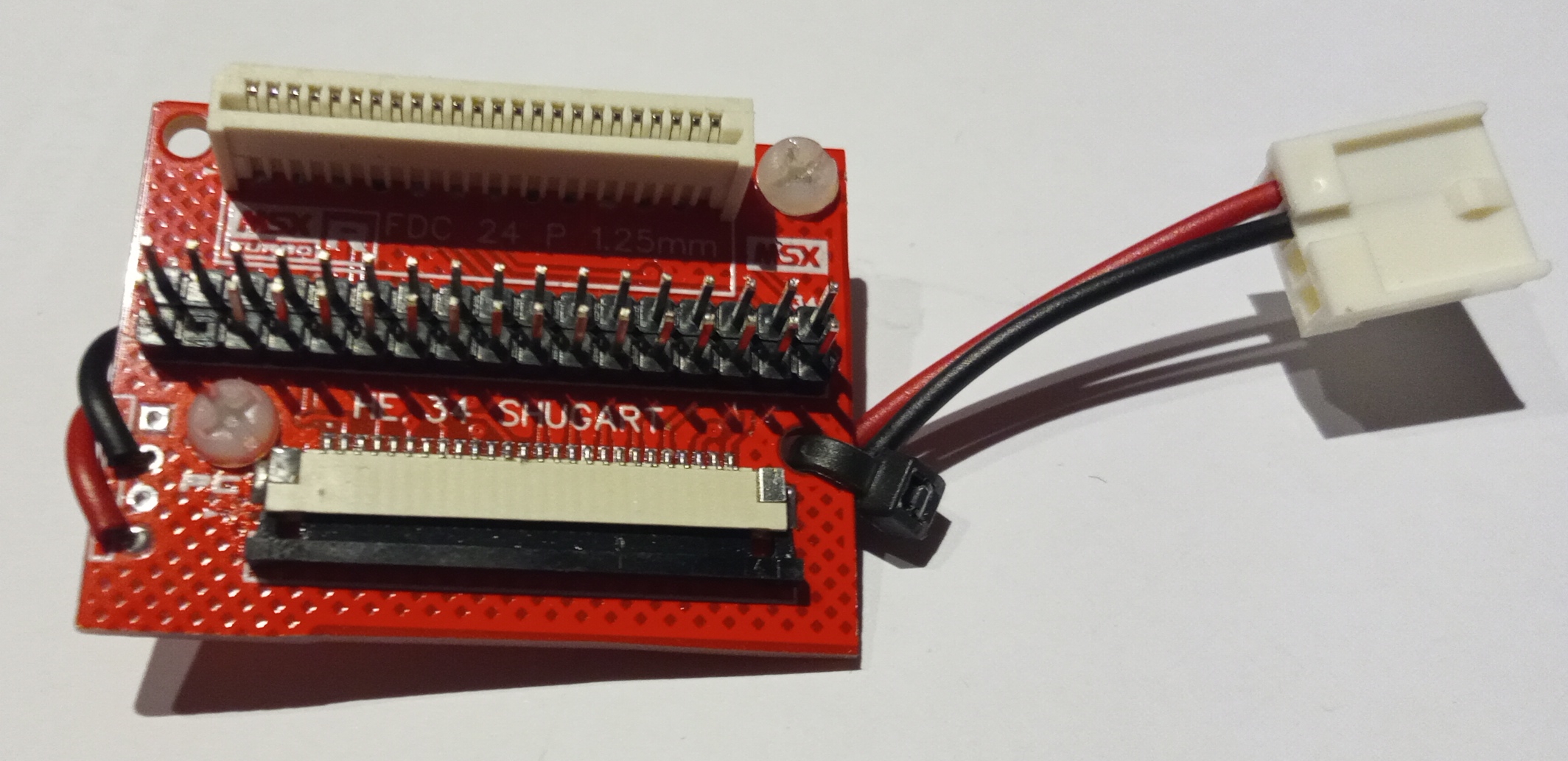

non le lecteur PC a ca nappe direct modifier et le GOTEK lui a un adaptateur HE14 (VG8235 B:) vers FFC26 GOTEK SLIM
j'ai fait plusieurs PCB pour les FDD
he34
adap_he_2_fdc
adapt_vg8235-45
adapt_0eddc
adapt4_fdd_fs-a1f
adaptfdd
normalement je peux raccorder ce que je veux !!
pense aussi a des trous pour le visser ou l'attacher !!

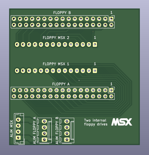

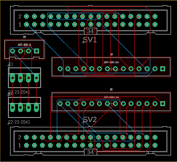

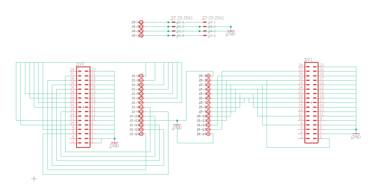

en me basant sur la notice ici et la doc de ce cite
j'ai créé ça
teste2
teste1
le SV1 correspond au lecteur ext
le SV2 correspond au lecteur int
(je leur changerai de nom quant les pro que vous êtes ici m'auront validé)
bon il faut que je créé la masse car je ne sais plus comment on fait avec EAGLE Edité par Smayk11 Le 05/09/2023 à 18h43

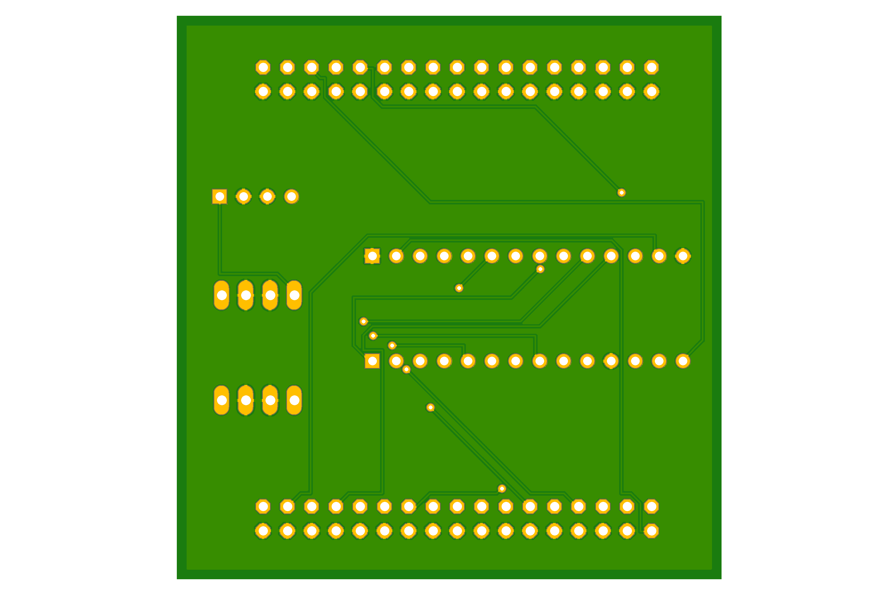

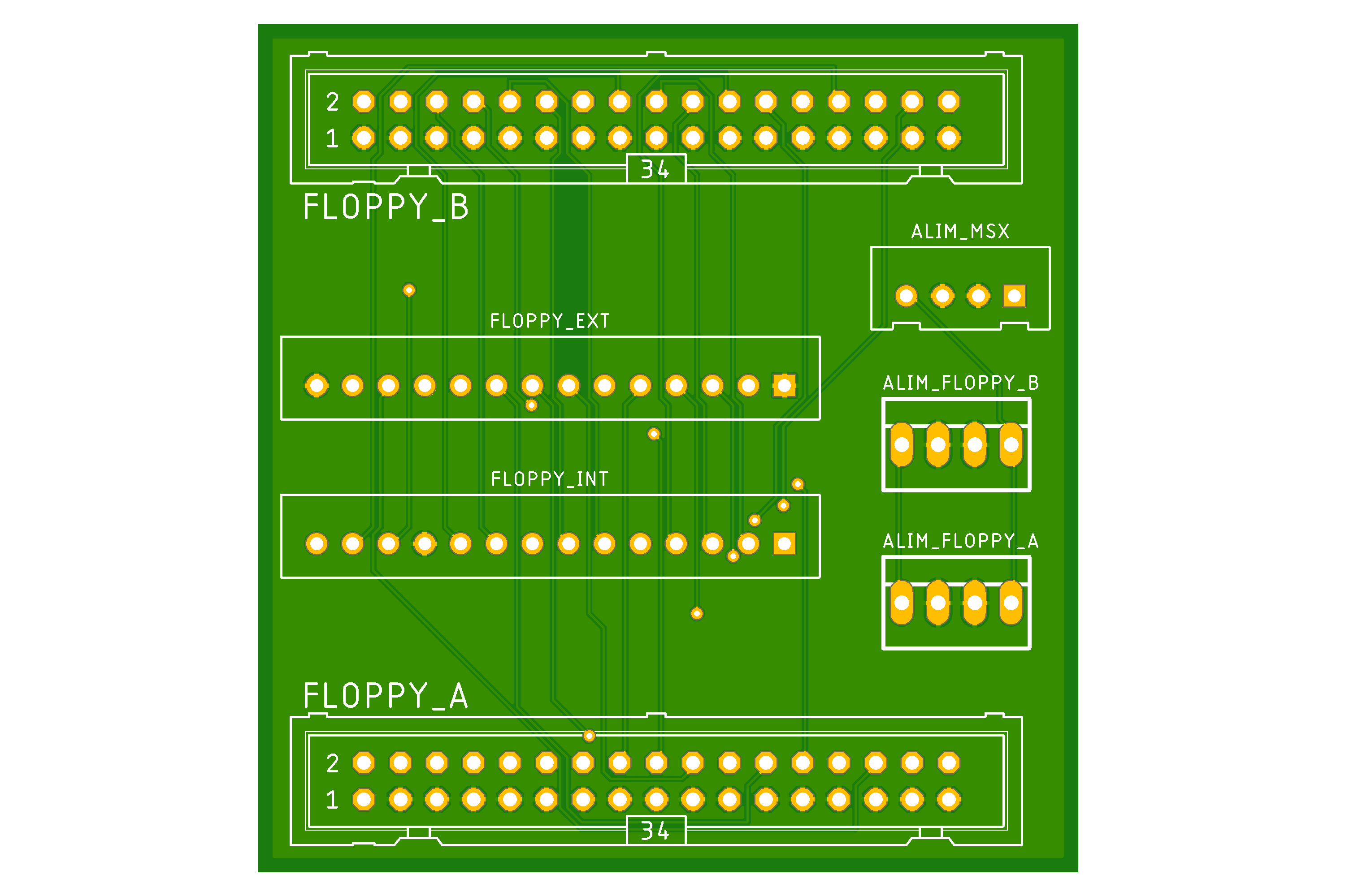

Le 05/09/2023 à 23h26
untitled1untitled2
voila ce que ça peux donné a votre avis il est bon ???
MSX Sanyo phc 28s
MSX2 Philips VG8235/39
Messages: 1900
Le 06/09/2023 à 06h23
ouais mais tu verra si tu met tous les pins 1 du meme coté tu aura moins de mal a routé tes signaux ca sera tout droit ... (HE34/H14 inverser tourne les de 180°)
essai tu verra ..
Smayk11 Membre non connecté
Inscrit le : 01/07/2022 à 23h10
Messages: 52

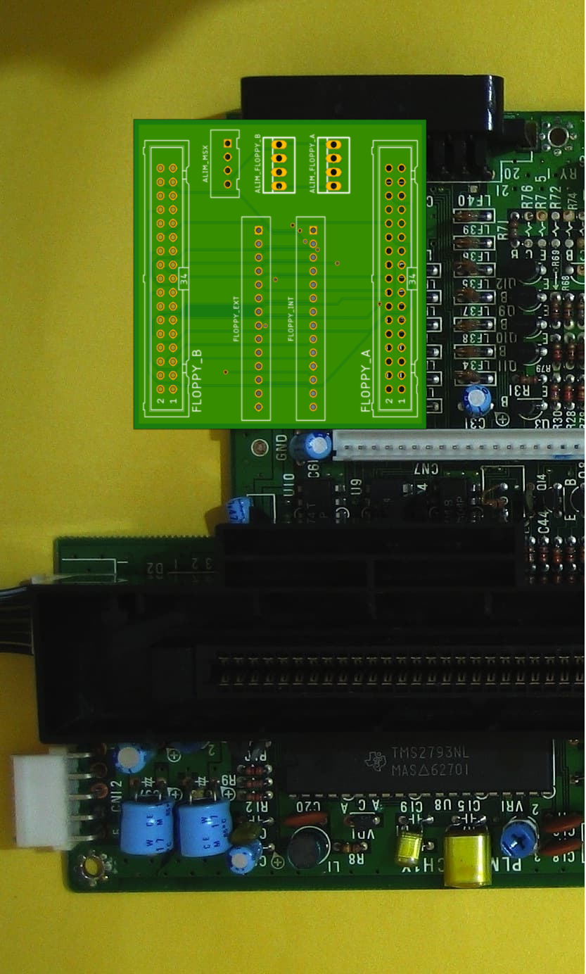

Le 06/09/2023 à 09h47
OK pour les pin, par contre pour le placement je sais pas vu que je pense à faire un circuit qui ce connecte directement sur le MSX (côté alim est vers l'arrière) et du coup comme ça la pin 1 des connecteur H14 son a la bonne place vg-8235-20_mainboard
Bon la peritel va peut-être me poser des problèmes. Faut que je pousse le floppy A plus sur la droite et place les alim à la place ce qui me permettra de faire une découpe pour la peritel.
Les EH34 oui faut les tourné car les pin 1 sont pas du bon côté pour avoir la nappe droite des floppy oups.
Tu en penses quoi ? Edité par Smayk11 Le 06/09/2023 à 09h50

Messages: 10902
Le 06/09/2023 à 10h55
essaye de réduire l'espace entre les prises pour avoir un circuit plus petit et n'oublie pas que d'origine la masse des lecteurs n'est pas cablée sur la prise ALIM-MSX ;)

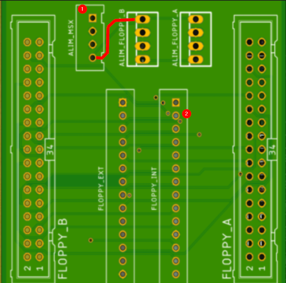

Messages: 987
Le 06/09/2023 à 13h42
Je ne sais pas si c'est du routage auto ou pas, mais bon je vais vous partager quelques points de routage. Si ça peux aider...
(1) faire une piste plus large pour l'alimentation et router comme indiquer, ce que vous avez router n'est pas faut au sens strique, mais par exemple il n'est pas conseiller de partir avec un angle directement depuis la pastille du connecteur "ALIM-MSX", d’où l'exemple de routage en rouge.
A titre personnel, je ferai une rotation de 180° du connecteur "ALIM MSX" histoire d'aligner les pastilles reliées par mon exemple de routage en rouge et du coupe on simplifie le routage, réduction de la longueur de piste.
Dernier point essayer de mettre les même taille/forme de pastilles que sur les deux autres connecteurs d'alimentations.
(2)
- Centrer la piste entre les deux pastille.
- Éviter de placer des via sous les connecteurs, c'est mieux pour les séances de dépannage pour mettre une pointe d’oscilloscope ou de multimètre.
- Essayer d'utilise là aussi des pastilles plus grosses comme celles du connecteur 34 broches de gauche. Mais c'est peut-être qu'il était en surbrillance, parce que les pastilles de celui de droite sont plus petites. Faites les plus grosses tout en permettant le passage d'une piste de .25mm entre deux pastilles.
Si pas de plan de masse pour le signal masse (gnd) alors faire un plan de masse. Sur les deux faces si c'est un PCB double face.
2023-09-06_13_14_04-window Edité par z80 Le 06/09/2023 à 13h44
