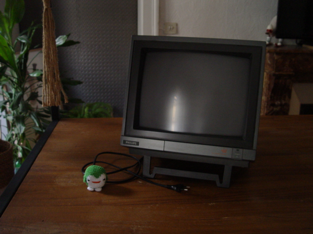

Jadis, j'ai eu la chance d'avoir mon ordinateur Philips VG8235 équipé, presque dès le départ, de son moniteur couleur 14 pouces - plus exactement le modèle VS 0070 de chez Philips.
Le voici, dans sa belle livrée grise, parfaitement accordée aux couleurs des ordinateurs MSX de Philips.

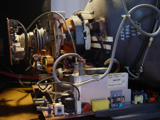

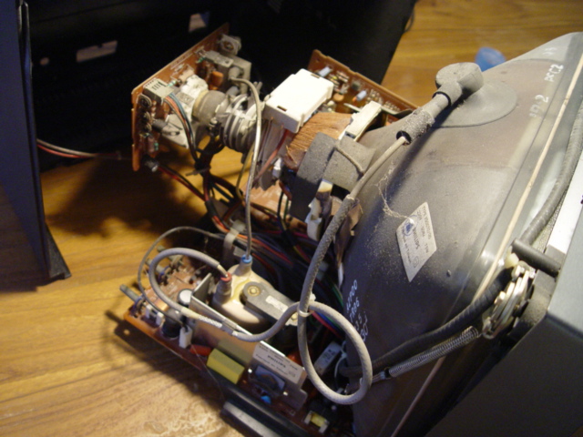

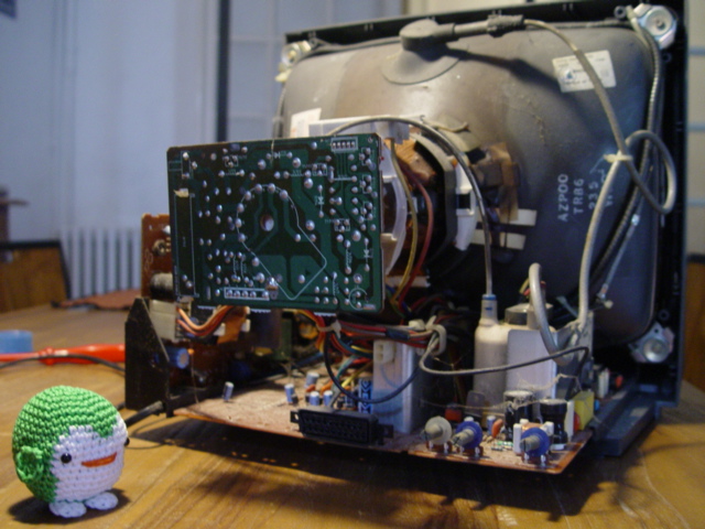

Ouverture du capot (4 vis) pour inspecter les composants internes. C'est simple mais il faut faire attention au fil du haut-parleur lorsqu'on retire le capot une fois dévissé, pour ne pas l'arracher. On voit ce fil à l'arrière de l'appareil sur les deux premières photos. Heureusement, ce fil est relié à une petite prise type clip sur le côté arrière du tube.
Premier constat suite à l'inspection visuelle : tout a l'air en place. Je n'ai pas vu de composants avec un air "malade" ou suspect. Toutefois, un bon dépoussièrage est requis. Il faut aussi enlever quelques toiles d'araignée.
J'ai fait un test de branchement électrique rapide et la mise sous tension a l'air de fonctionner normalement. C'est plutôt bon signe.

attention !! les potentiomètres gris a l'arrière doivent être bien horizontaux sous peine de les tordre au remontage du capot
si ce moniteur se met a "siffler" il faut de toute urgence refaire les soudures sous la bobine haute tension ( c'est le bloc blanc avec les 2 fils qui sortent avec les rondelles rouge et bleue )
ne jamais ôter la "ventouse" au bout du câble car le tube reste chargé même moniteur débranché et c'est de la haute tension
JIPE et ses yeux de Lynx...
En effet, tu as vu juste, le potentiomètre le plus à droite m'a un peu embêté au remontage du capot. Il a dû prendre un choc un jour dans une manipulation de l'écran et est un peu tordu depuis. Le sachant désormais, je vais y faire attention. Il a tout de même l'air de fonctionner malgré son air penché.
Je crois me souvenir que le moniteur commençait à siffler en effet au bout d'un moment. Est-ce dangereux ?
Je prendrai une photo plus proche pour que tu puisse préciser les soudures qui seraient à refaire. Cela devrait être à ma portée.

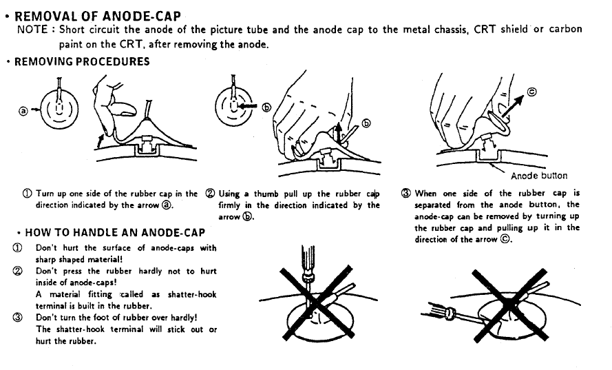

Dans la doc des PVM on te dit d’enlever l'anode à la main. j'ai un pote qui me dit je le fais çà risque rien...
heu... bon, perso je préfère la technique du tournevis isolé relié à la masse pour décharger et soulever la ventouse
Edité par popolon Le 04/10/2023 à 22h41
popolon :
C'est vrai si la bobine et les condensateurs ne sont plus chargés.
popolon :
Prudence est mère de sureté ...
Pour réduire les risques et vider sans risque bobine et condensateurs:
Moniteur allumé, le débranché de la prise ou il est branché. Cela va avoir pour effet de vider les condensateurs puisque le régulateur PWM (en français: MLI Modulation de Largeur d'Impilsion) qui pilote la charge de la bobine en "voyant" que la tension baisse, va essayer de compenser en augmentant le temps de pilotage du transistor qui charge la bobine.
Ce faisant il va décharger encore plus les condensateurs, la tension va encore baisser, le régulateur va encore augmenter le temps de pilotage du transistor de la bobine, etc...
TurboR GT (1Mo), CANON V20! ( en kit, modif 2+ en cours)
Pas encore retrouvés: V9990, Grafx9000, SUNRISE IDE 2x CF, SUNRISE MOONSOUND, FM PAC, MUSIC MODULE, NMS8280, SD SNATCHER,...
pour cette opération il faut se prendre sur la masse du cadre du tube, avoir un bon tournevis d'électricien et être sur que la masse est bonne sur le tournevis
par expérience on peut prendre une bonne décharge a travers le manche du tournevis sinon
Dans le doute achetez vous un tournevis d'électricien en version isolé.
ils sont isolés pratiquement jusqu'au bout et il y a une inscription "1000V" quelque part soit sur l’isolation de la 'tige' ou sur la poignée.
