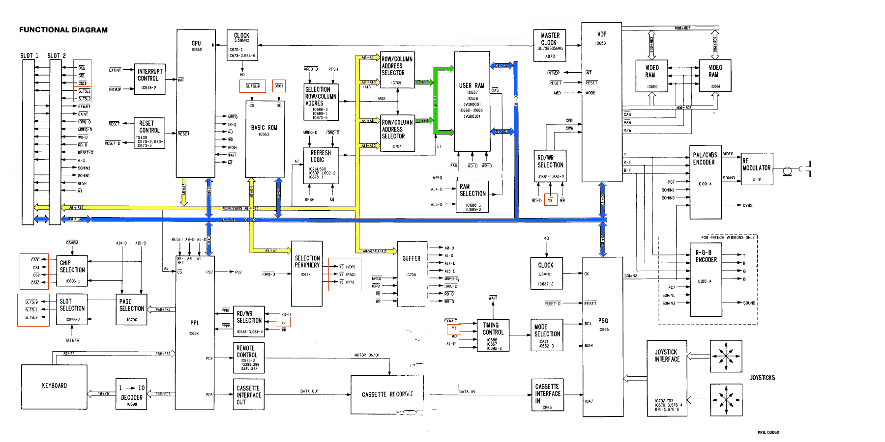

J'ai une question pour les pros de l'électronique (en rapport avec le nouveau format de mappeur auquel on réfléchi avec Bengalack) :
Est-ce qu'une cartouche reçoit sur le bus du port cartouche les accès aux données (lecture ou écriture) sur les pages ou elle n'est pas sélectionnée ?
Par ex., pour une simple cartouche avec un ROM de 32K sur les pages #1 (4000-7FFFh) et #2 (8000-BFFFh), est-ce que la cartouche "reçoit" les accès à la page #2 quand le slot/sous-slot sélectionné pour cette page n'est pas celui de la cartouche ?
En gros, est-ce que le mécanisme de sélection de slot redirige "physiquement" les signaux vers les slots correspondants ou est-ce que (comme pour les ports I/O si j'ai bien compris) le signal est envoyé à tous les slots et que c'est eux qui décident de l'ignorer s'ils ne sont pas sélectionnés ?

pour répondre à ta question tous les slots reçoivent les signaux d'adresses et de données en même temps

Le 08/12/2023 à 23h15
Même s'ils ne sont pas sélectionnés !? :|
Dans ce cas, si on a 2 cartouches ASCII-8 dans 2 slots différents, une écriture à l'adresse 6000h (adresse de switch du bank #0 pour le mappeur ASCII-8) va déclencher un changement de segment dans tous les mappeurs en même temps, même sans être sélectionné ? Wow... je ne savais pas.
Cela voudrait aussi dire que quand on écrit à l'adresse de changement de segment, cela écrirait aussi dans la RAM qui se trouve dans la même page !?
Dans le cas précédent, écrire en 6000h pour switcher un segment devrait aussi écrire en RAM à la même adresse (en page 1).
A moins que chaque périphérique filtre les accès en regardant lui-même s'il est sélectionné ou pas ? Edité par aoineko Le 08/12/2023 à 23h21
Le 09/12/2023 à 08h41
je vois qu'il faut mettre la main dans le cambouis comme on dit
les signaux d'adresses et de données arrivent bien tous en même temps voir les bus en jaune pour adresses et bleu pour données
mais bien sur qu'il y a une sélection a l'intérieur des MSX pour ne pas adresser tous les périphériques en même temps par un décodage
j'ai choisit le synoptique simple d'un MSX1 VG8010
tout d'abord il y a une sélection des pages CHIP SELECTION et des slots SLOT SELECTION
exemple pour la rom il faut le signal SLOT0 /SLTSL0 et /CS01 page 0000h à 7FFFh
le décodage de la ram de ce MSX est simplifié car elle ne fait que 32K mais sur un mapper il y a un signal de SLOT SELECT
heureusement non !!!
on voit que les signaux des 2 slots sont tous en parallèle a part le son et les SLOT1 /SLTSL1 et SLOT2 /SLTSL2
donc 2 cartouches vont bien recevoir les données et adresses en même temps mais seule sera active celle dont le slot est sélectionné
la deuxiéme chose a prendre en compte c'est le décodage des ports du MSX pour les périphériques
VDP 98h /Y3
PSG A0h /Y4
PPI A8h /Y5
ensuite les accès en lecture et écriture qui ne se font pas en même temps
exemple pour le VDP il faut la combinaison /RD ou /WR et /Y3 port 98h
msx_20efb
Messages: 3274
Le 09/12/2023 à 09h43
Merci pour les explications. :top
Donc si je comprends bien, une cartouche "pourrait" intercepter tous les signaux en lecture/écriture, mais ne le fait pas si son /SLTSL n'est pas actif.
C'est bien ça ?
Je m'écarte un peu du sujet initial mais pour bien comprendre : si par ex., on voulait faire une cartouche de debug (dans un slot et une page donnée) qui renvoi vers le PC les accès en lecture/écriture de toutes les pages et sur de tous les slots, ça serait possible en ignorant /CS1, /CS2, /CS12 et /SLTSL ?
Ou est-ce que le filtre des signaux se fait au niveau du port cartouche et n'arrive pas à l'intérieur de la cartouche ? Edité par aoineko Le 09/12/2023 à 09h44
Le 09/12/2023 à 14h02
il faudrait que cette cartouche de debug incorpore les décodages des slots donc simuler un PPI et les puces qui vont avec
