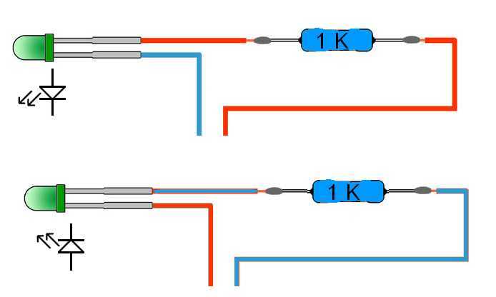

avant de vouloir tout changer pour rien regarde les soudures sur les 2 régulateurs IC1 5v et IC2 12v ce sont les petites plaquettes séparées du circuit principal (panne que j'ai déjà eu )
ensuite il faut vérifier les alimentations sur le bus cartouche entre la masse pin 41& 43 et +5V pin 45 & 47, +12V pin 48 , -12V pin 49
autre panne classique oxydation des pattes d'un composant sur support, il suffit de le retirer et de le remettre en place sans tordre une patte ;)
après il faut tester si le CPU "vit" il doit recevoir un signal clock de 3.5Mhz il faut donc un oscilloscope
sinon un moyen assez simple : prendre une led et souder une résistance de 1K en série avec une patte, brancher entre la masse et la pin 5 (A15) de IC41 Z80 CPU
clignotement lent = problème de mémoires ou de rom non vus par le cpu
donc sans savoir tes compétences et équipement en électronique c'est dur d'aller plus loin

Merci Jip, je n'ai aucune compétence en électronique. J'ai acheté ce MSX car je voulais y jouer avec et compléter ma collection rétro. Après réception, premier symptôme: interrupteur se bloque ... écran noir, petit bruit sonore (difficile à décrire) et touche de clavier gapslock ne s'allume pas... j'ai essayé en retirant et réinstallant composant sur support... pareil ????

le bruit sonore il vient du MSX ou de la TV ?
si ça vient du MSX c'est le transformateur qui doit vibrer

Le 04/12/2023 à 11h38
Le bruit vient des Hp de la Tv.

Le transfo ne fait pas de bruit et la carte est vraiment propre... pas vu de mauvaises soudures, oxydation, coupures de pistes...
