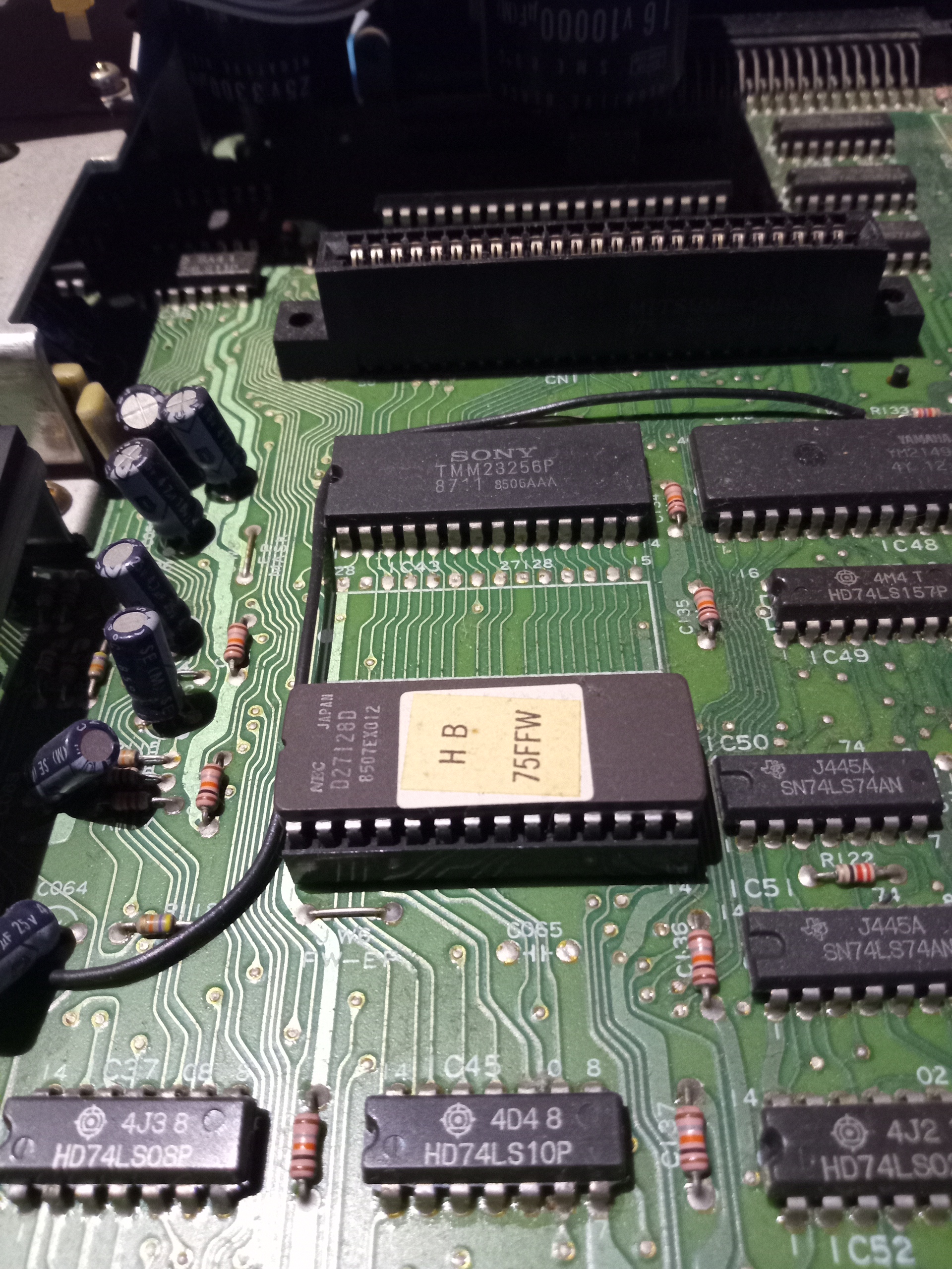

j'avais pas vu la photo dans ton autre post c'est celle de l'eprom de l'utilitaire intégré vu la taille 27128 = 16K

C'est bien celle qui correspond à l'eprom D27128D ?
Si oui la mienne est déjà sur un support.

Ah OK, je viens de voir ta réponse précédente...c'est celle de l'utilitaire intégré donc. Edité par Ghoost3 Le 12/12/2023 à 15h44

j'ai testé ce MSX ne démarre pas si l'eprom de l'utilitaire intégré est absente :|

Intéressant,... cela pourrait correspondre à ma panne (en plus des 2 transistors) :top
Je n'ai plus qu'à recevoir mon eprom et la flasher avec le reprogrammateur d'un ami.
