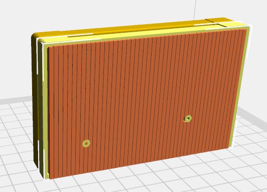

Alors voila, j ai parfaitement compris le fonctionnement de mon imprimante, le calibrage ok, et test d'impression ok.

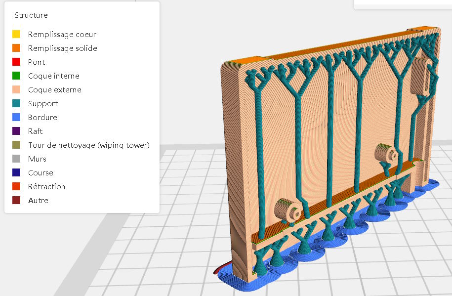

Je suis confronté à une enigme. On m'a conseiller d'imprimer les cartouche par 2 proche l'une de l autre (sans que ça se touche ou presque) votre avis?
on aura des supports un peu comme sur la photo
je voudrais preserver l exterieur, mais si je le couche, c'est plein de support !!
merci aux imprimeur 3D pour vos conseils

Les imprimer l'une près de l'autre, c'est pour gagner du temps d'impression.
Compare en les écartant et tu verras.
Imprimer de l'autre côté sans support ça devrait le faire (avec un raft)

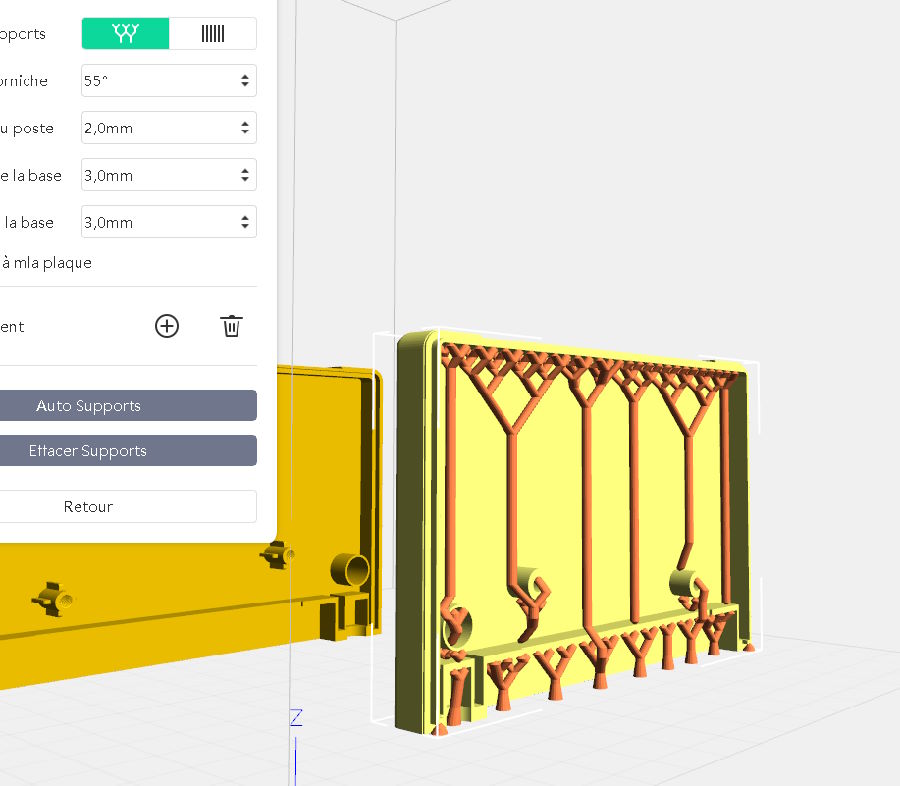

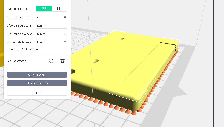

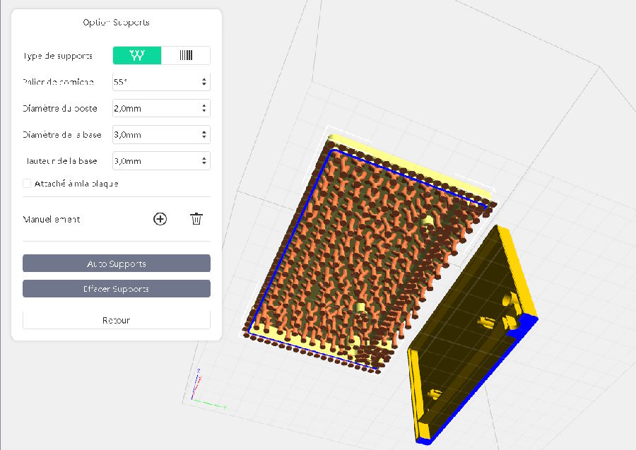

Voici un petit compte rendu.
J'ai imprimé comme sur la photo. Il faut ajouter BORDURE pour le fixer sinon ça risque de se decoller.
J'ai incliné a 45° mon model, je trouve que c est mieux. Au niveau des supports, comme sur la photo.

Echec, un raccord a ceder, j aurais du le prevoir, je vais essayer de le renforcer (type toile d araignée)
bon je laisse tomber, je dois avoir un probleme avec mon imprimante. meme apres calibrage, ça arrache tout car ça bave, y a trop de residu. ou alors mauvaise qualité de PLA (c est de l amazon? )
J'ai testé sur le dos, sur le ventre, debout, avec bordure etc....
bizarre quand meme, aucun probleme pour imprimer un model sur le net, mais impossible pour une cartouche, trop de support et la bordure il aime pas ça. ça me gonfle, je passe a autre chose maintenant

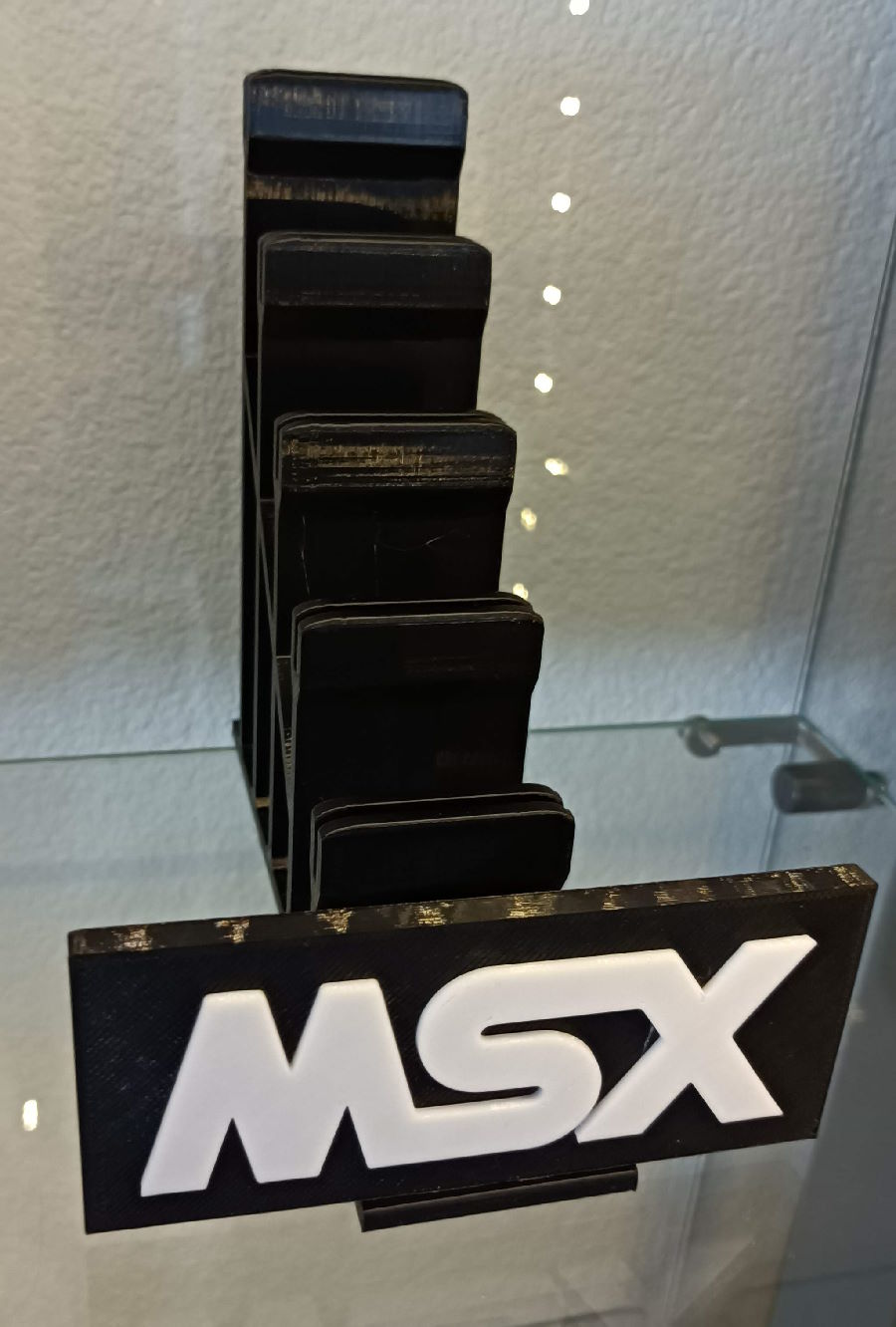

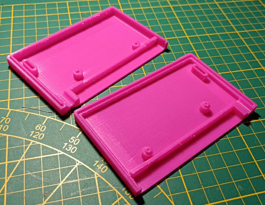

Un peu de colle sur le plateau et tout se fixe correctement. Et j'ai choisi des pilliers de 2mm plus efficace et facile a enlever.
Fini les les bordures ! et surtout pas de raft !!
L'impression est bien meilleur les cartouches MSX debout !

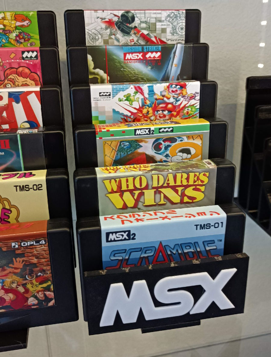

Voici le support cartouches avec logo msx
