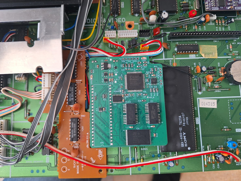

Il s'agit d'une petite board qui se positionne en lieu et place du Z80, comprenant un FPGA Xilinx Spartan pour émuler Z80 et R800.

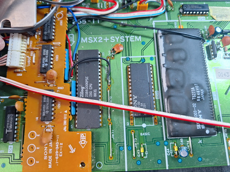

Ce matin, je dessoudais donc mon Z80, y collait un support tulipe et plugais la carte dessus :
Emplacement d'origine du Z80 :
20240108_100238
Une fois la carte mise en place :
20240108_105500
Le truc est super bien fait : Un menu accessible par une combinaison de touche qui permet de choisir 4Mo, 2Mo ou 1Mo de mémoire vive (parce que oui, il peut y avoir des incompatibiliés, et notamment avec le MSX-View du Turbo-R qui ne fonctionne pas avec une mémoire > à 1Mo), et la possibilité de désactiver le logiciel interne.
Enfin en bootant en restant appuyé sur RESET, on peut démarrer en mode MSX2+, comme si rien n'avait été changé (mais toujours avec la mémoire vive upgradée).

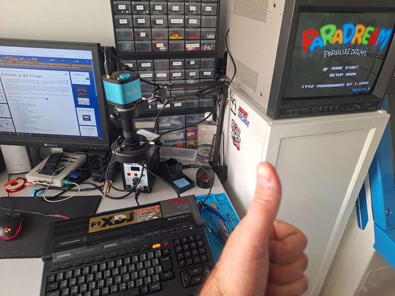

Test avec Paradream (qui ne tourne que sur Turbo-R) :
20240108_112041_92a57
Cette carte est une merveille !!! Je suis aux anges !
