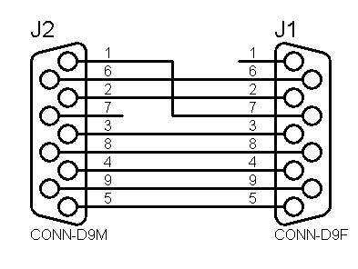

fabrique toi une manette spéciale ou la direction haut est câblée sur le 2éme bouton de tir
ou un petit adaptateur entre la manette et le MSX
akin_db9
c'est plus simple que de fouiller dans le code :|

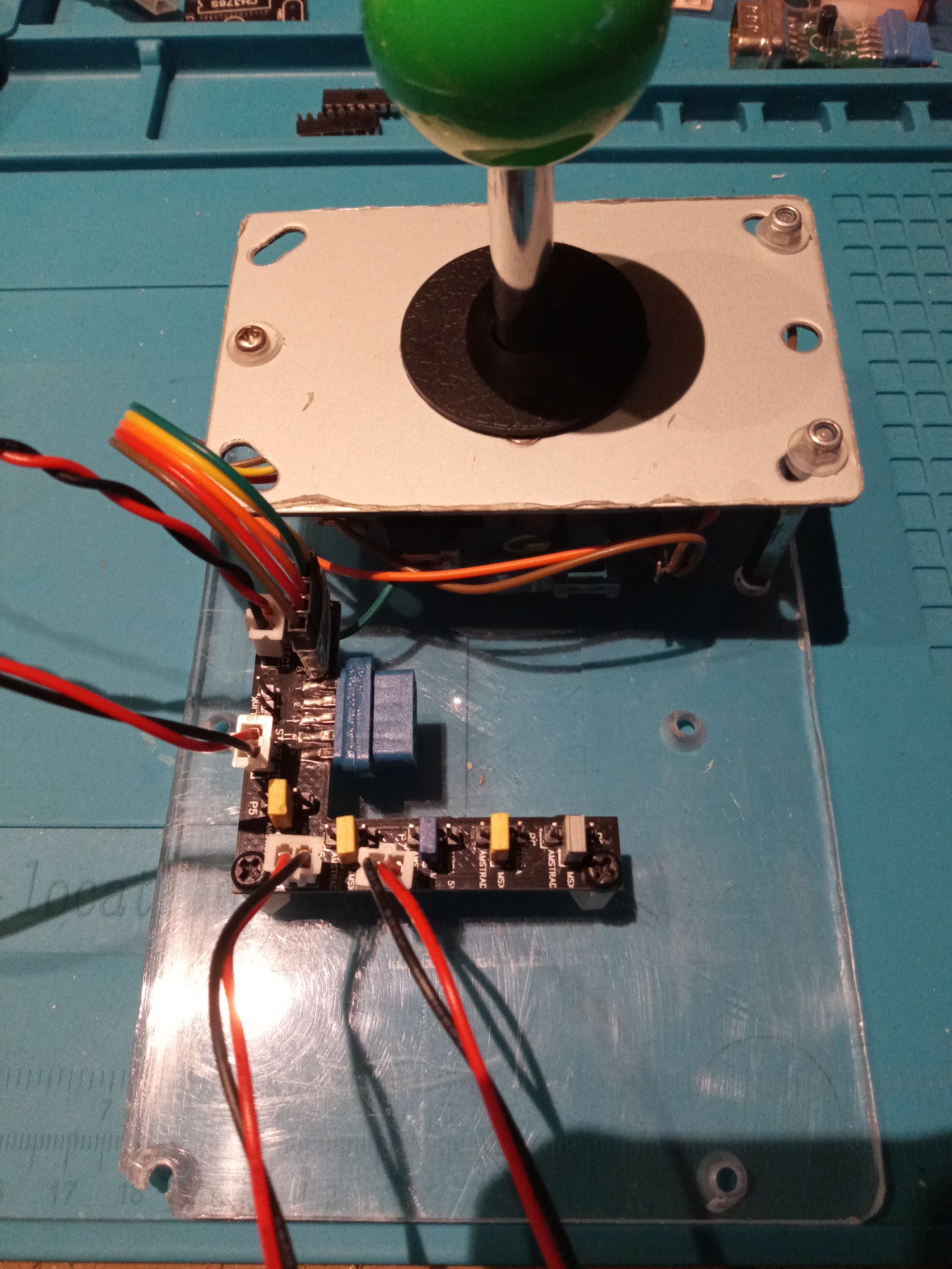

Messages: 1928
Le 17/01/2024 à 16h56
manette_1
pcb
