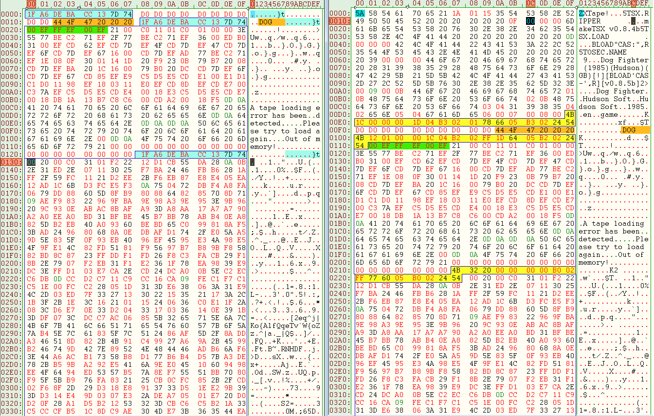

Voila c'est bien joli ce standard TSX pour les fichiers K7 mais ça ne se charge pas dans nos MSX ni dans nos émulateurs favoris
suite au post d'Aoineko sur les .CAS j'ai commencé à regarder dans les fichiers TSX pour comprendre cet ID4B - Kansas City Standard dont il parlent dans la description
j'ai donc chargé le jeu DOG FIGHTER qui existe en version .CAS et en .TSX et comparé avec HexEdit
en orange le titre du fichier sur 6 octets DOG...
en vert les adresses début fin et exe du bload 00 EF FF EF 00 EF
etude_tsx_cas
dans la version .CAS on retrouve l'entête
1F A6 DE BA CC 13 7D 74
dans la version .TSX elle est remplacée par le fameux ID4B en jaune qui commence par
4B et se termine par 24 54
suite a cela j'ai pris un jeu en .TSX et remplacé toute les séquences ID4B par le bloc d'entête
il faut aussi virer le header du fichier TSX de 0000h à l'octet juste avant le premier 4B
