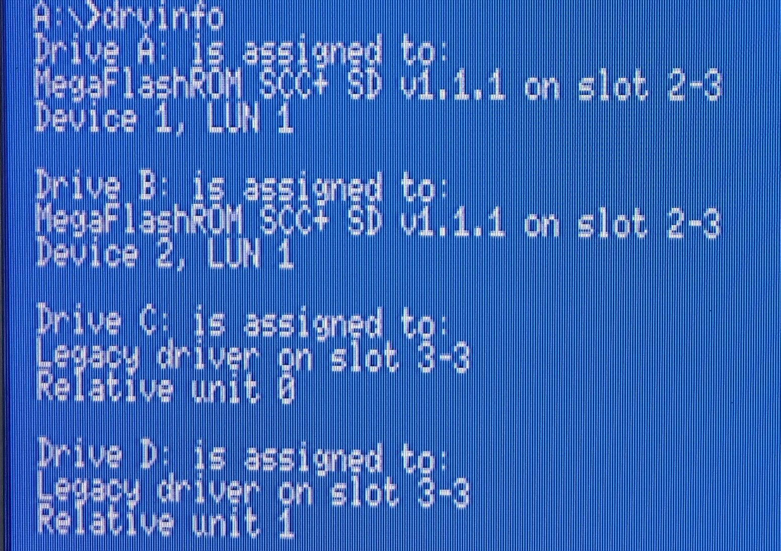

Messages: 946
Le 04/03/2024 à 08h25
Popolon si tu peux me donner la syntaxe pour faire ca avec 2 lecteurs de disquettes......
J'ai ca en DRVINFO :
drvinfo
Messages: 1913
Le 04/03/2024 à 08h27
ben normal
tu peux pas assigner dans un batch ton lecteur de boot et lui dire ben prend le C :!! sinon c'est une copie du A! !! , il faut que ca soit en hard dans le boot
ex :
sur une BEER202 -> 4 partitions la BEER patch les 2 floppy en E et F , ABCD sont les partitions de la BEER
sur la carnivore2 (nextor) :-> idem la partition de boot A: et BC les floppy
avec assign dans ton batch tu switch le B et le C si ton boot est en A
essai de mettre les fichiers SYS et COM sur B et C et un autoexec sur chaque lecteur B et C pour voir.. :hum :hum mais ton lecteur de boot restera A:
MAPDRV c'est pour NEXTOR !!! bonjour le parametrage.. j'y arrive pas !!
