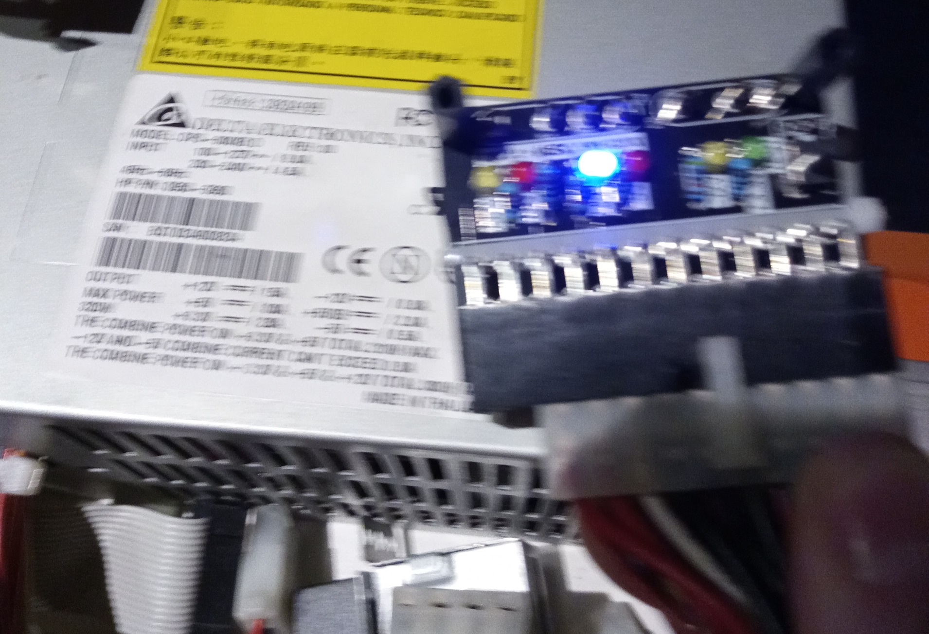

voici un petit PCB totalement inutile !! Mais ca peut depanné !!
ce PCB vous permet de connecté votre Alimentation PC ATX 20/24 broches de testé les sorties +12V / -12V / +5V / +5VSB LIFE / -5V disparu sur les nouvelles ALIM ATX et +3.3V et un bouton de Test momentané et ...

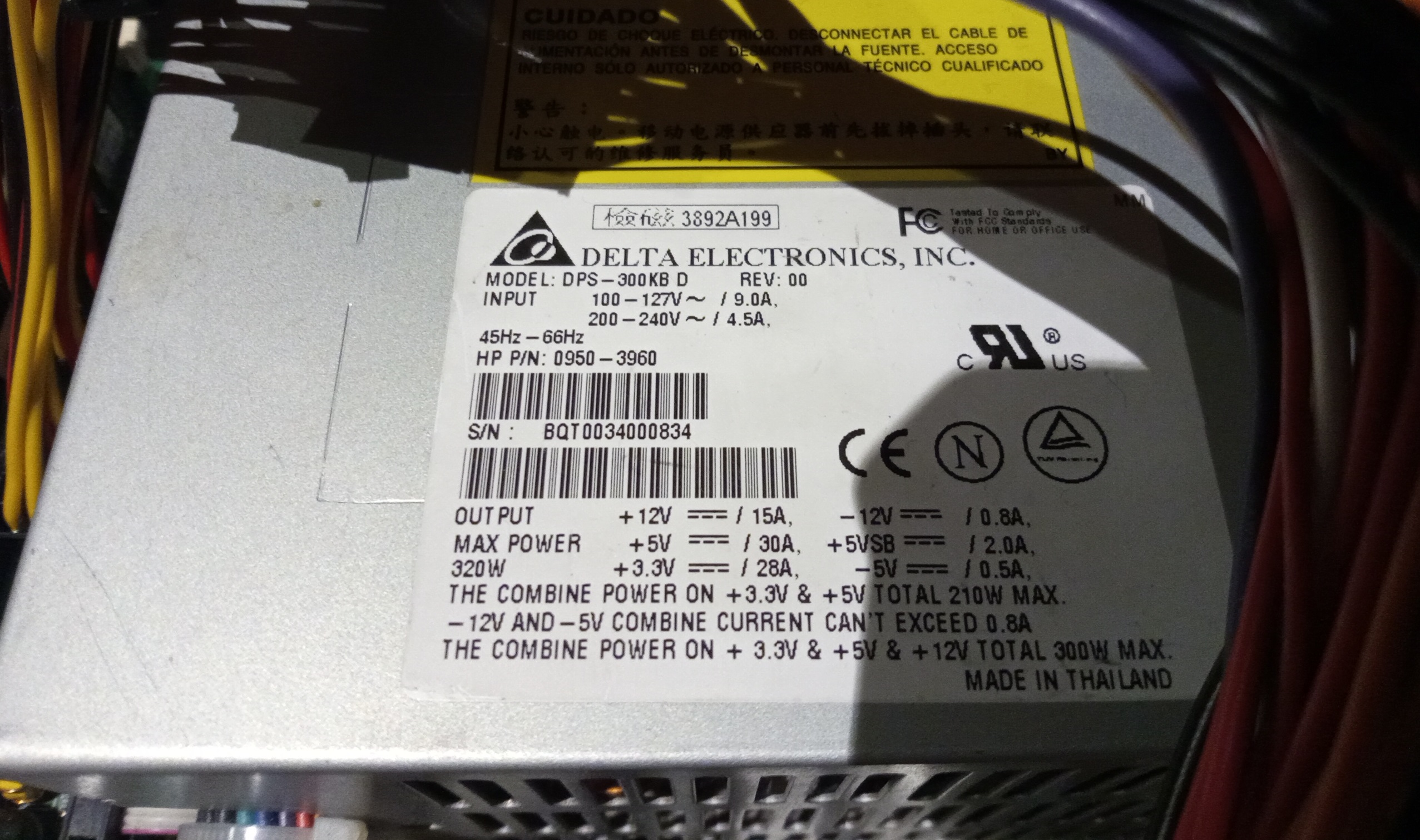

l'alim de Test est une alim PC qui as le -5V !! voir la description
la connection du PCB nous montre le signal LIFE +5VSB actif
en restant appuyer sur le Switch TEST on peux verifier si une tension est absente !!
et petit bonus .. implantation de broche pour les connecteurs des PHILIPS NMS82XX en cas de defaillance de l'alim du MSX ou de la customisation d'un MSX !!
