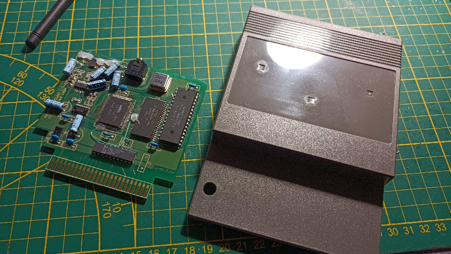

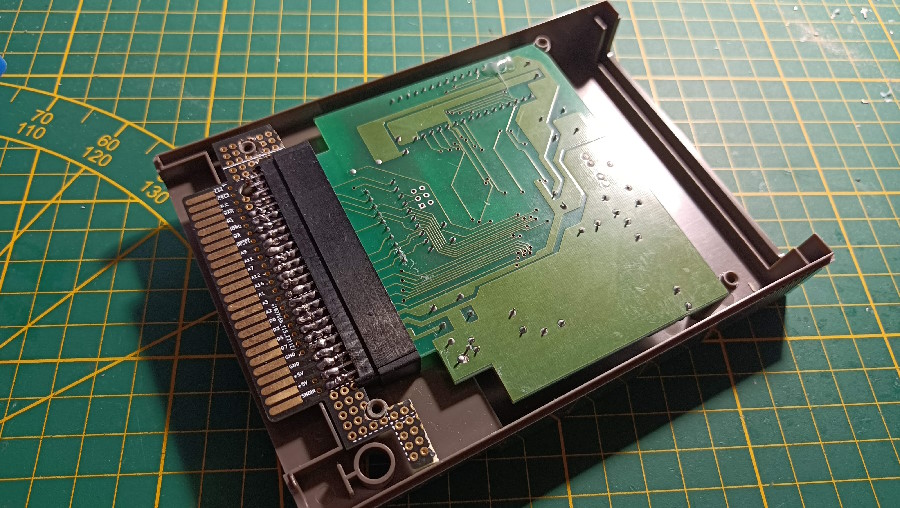

Voici une petite bidouille pour mettre (par exemple) une moonsound V1 (que j'ai retrouvé dans un placard :oups :oups ) dans un gros boitier qui n est pas du tout adapté.
1710180584125

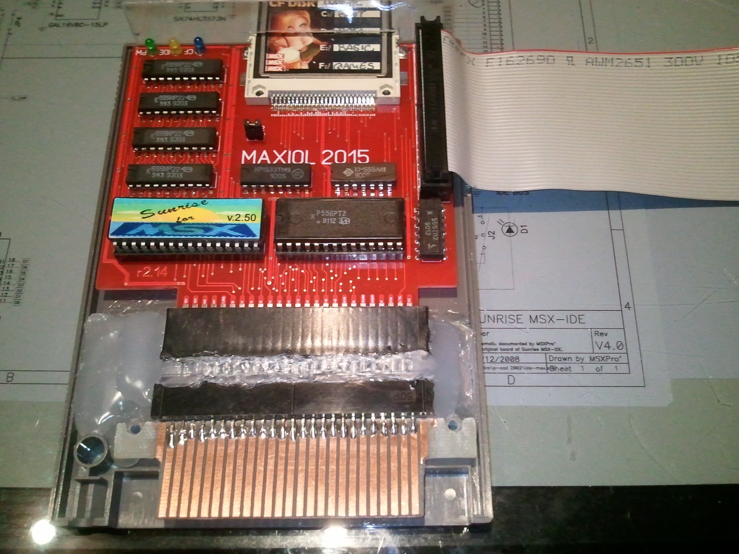

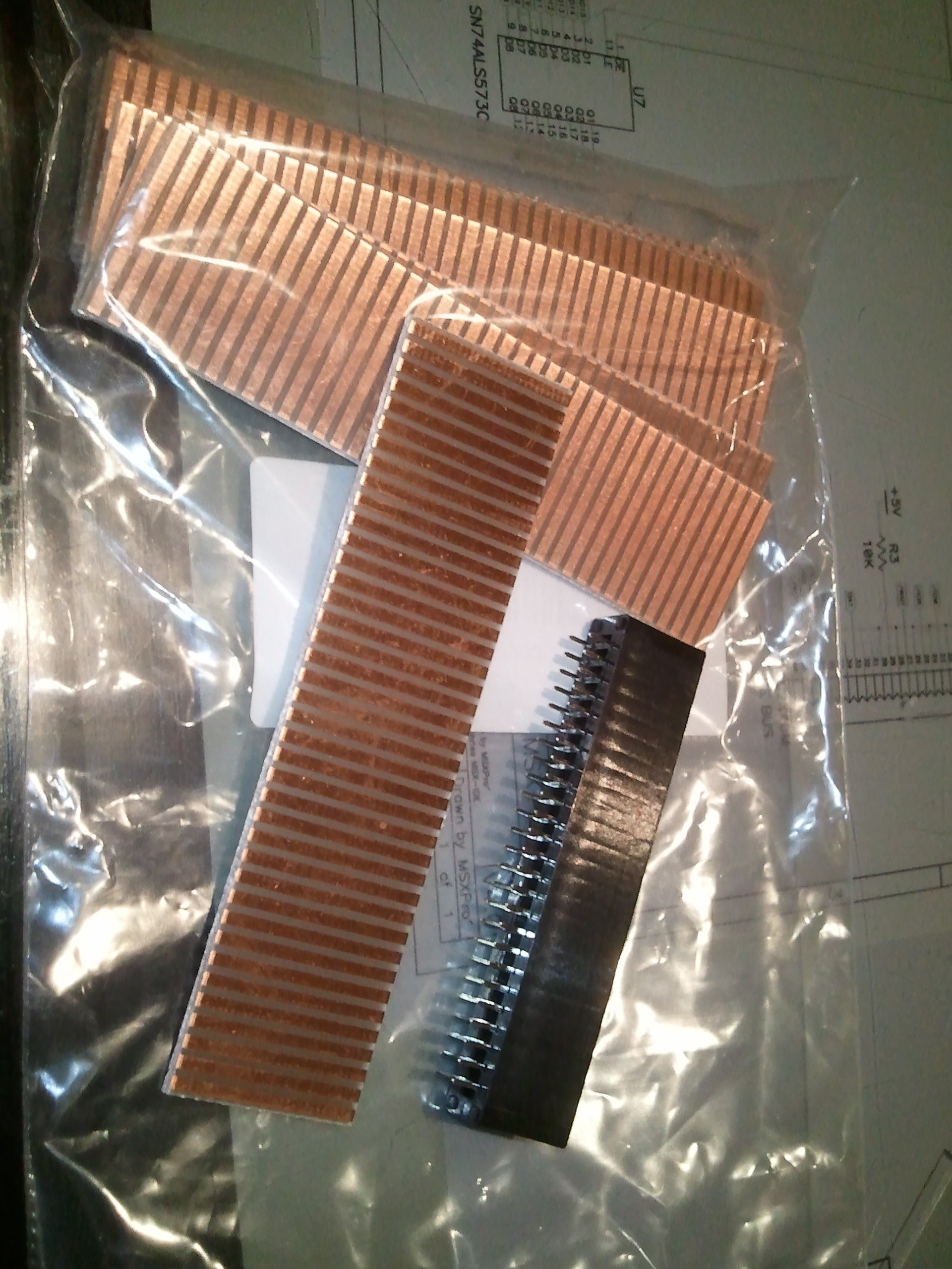

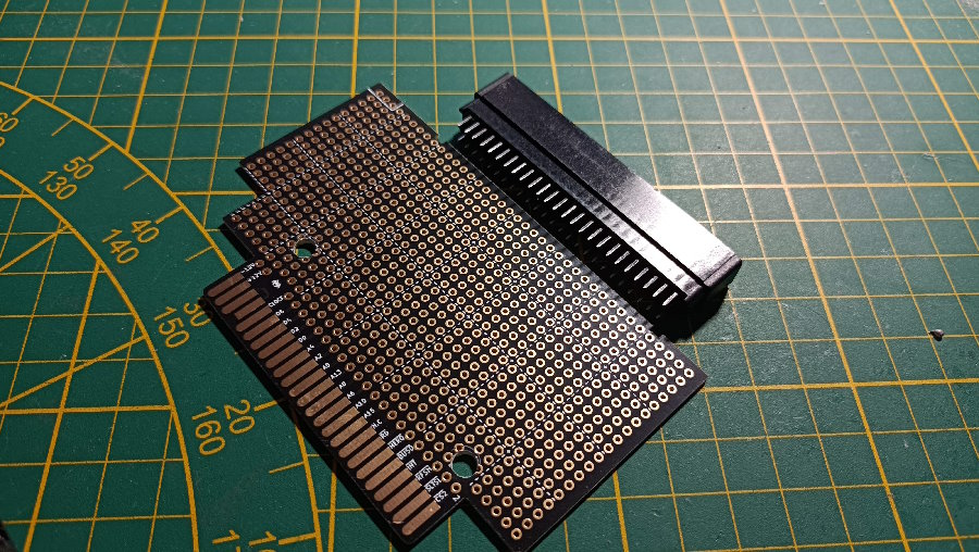

Un PCB universal enig gold et un slot cartouche female
1710180584085

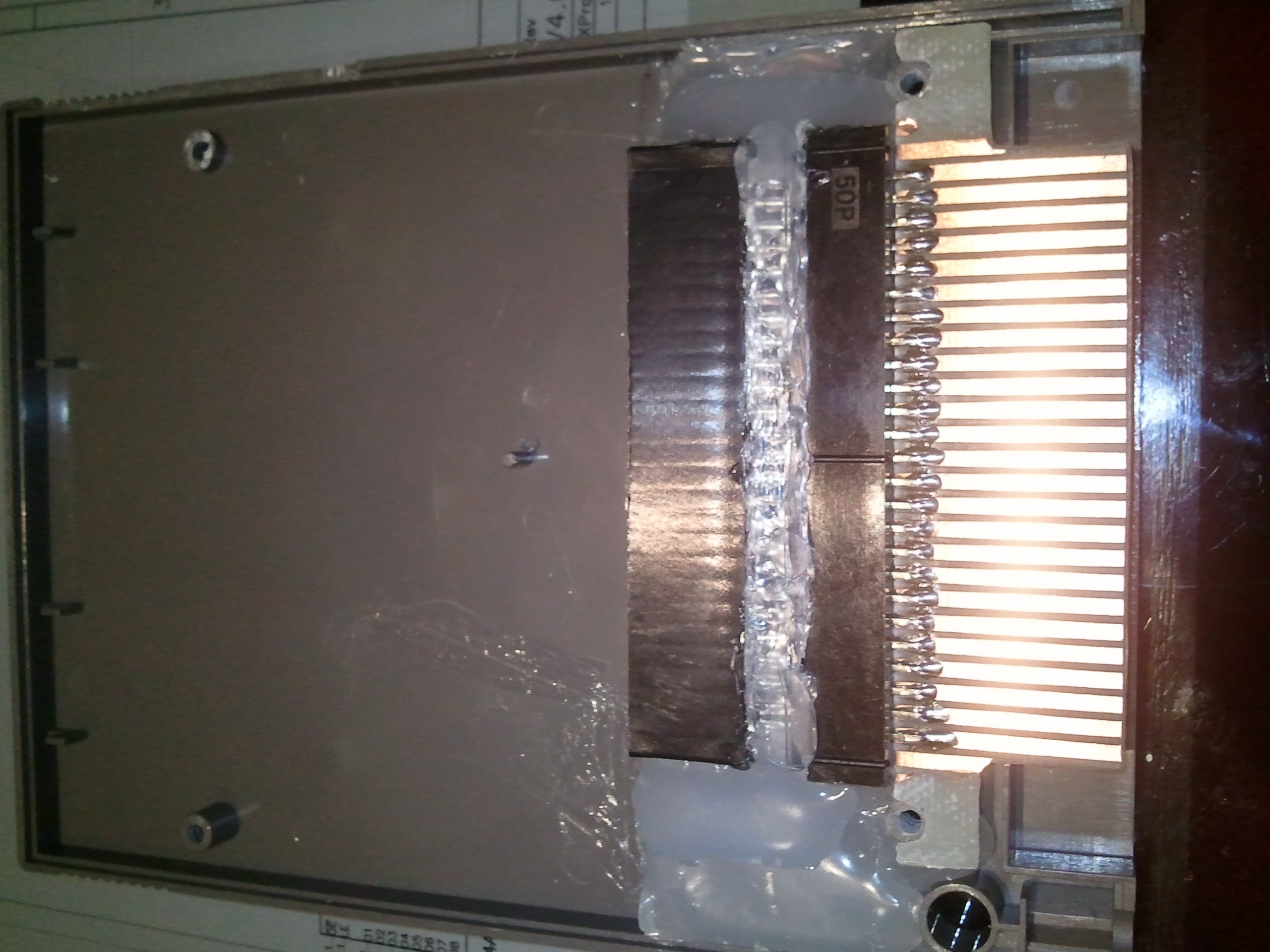

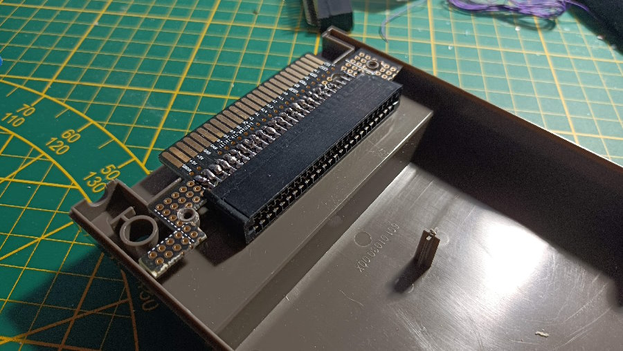

Decoupe et soudure
1710180584072
Mise en place
1710180584059
La cartouche s'enfile dans son slot et tiendra tout seul une fois le boitier fermé.
1710180584045 Edité par MSXlegend Le 11/03/2024 à 22h42

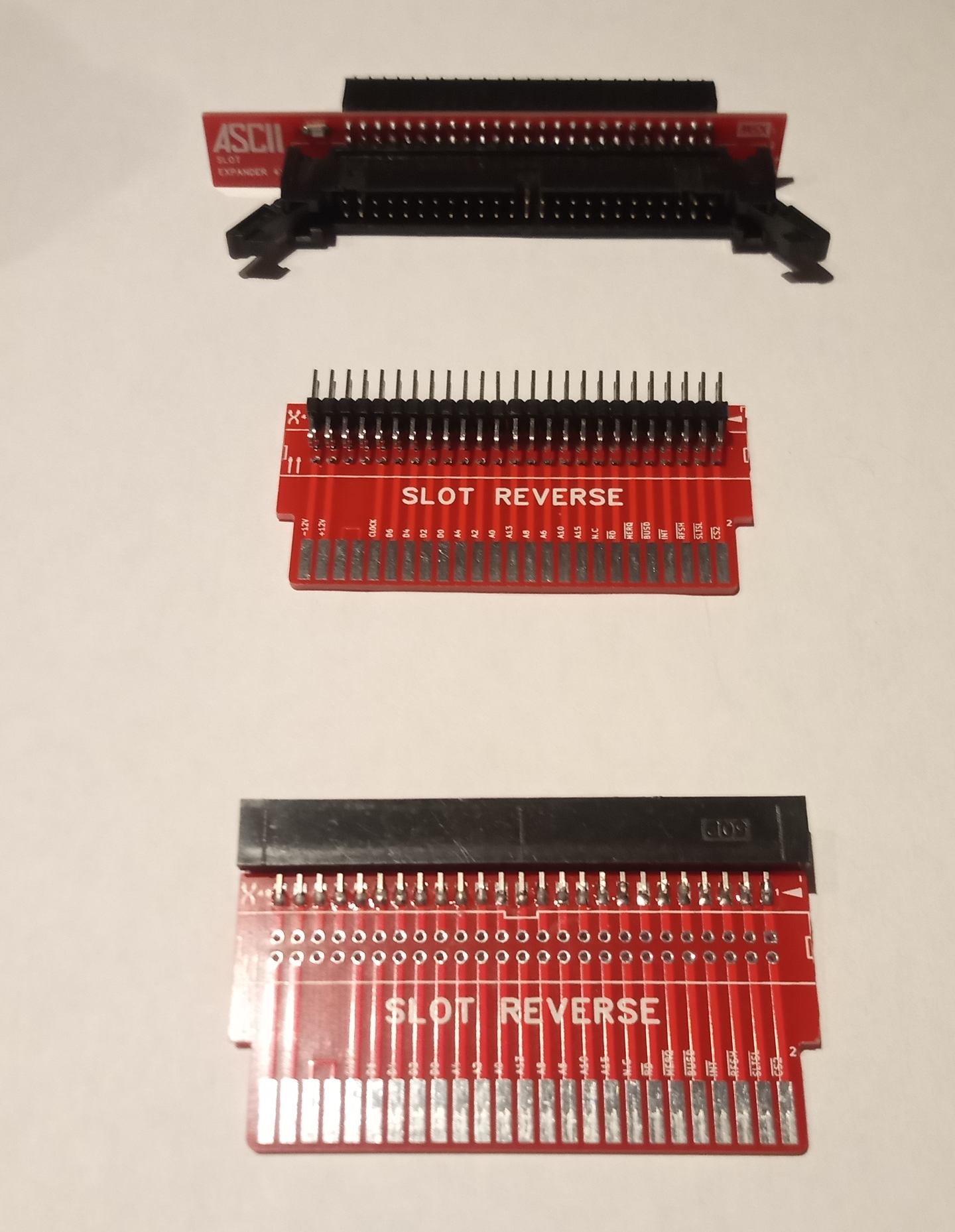

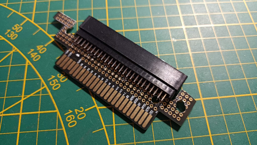

ou !!
wp_001319
wp_001318
resultat
wp_001317
:siffle :siffle :siffle
ou !!
module_conn_1026f

La colle chaude j ai fait dans une cartouche, ça fait son poids :|
