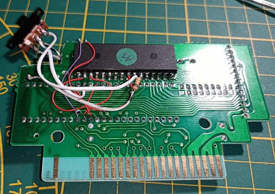

Pour occuper mon samedi apres midi, j'ai ajouté une romflash comprenant le jeu A1 Spirit au jeu d'origine sans retirer la ROM F-1 Spirit.
Rien de bien sorcier, 2 resistances, 1 switch 6 poles, une am29f040, du fils

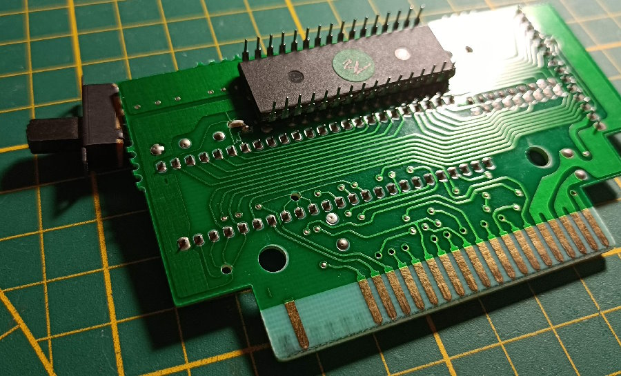

2-Ajout de l'eeprom sous le PCB: Les pins sont pliés dans l'autre sens car soudé a l'envers
1710632354259

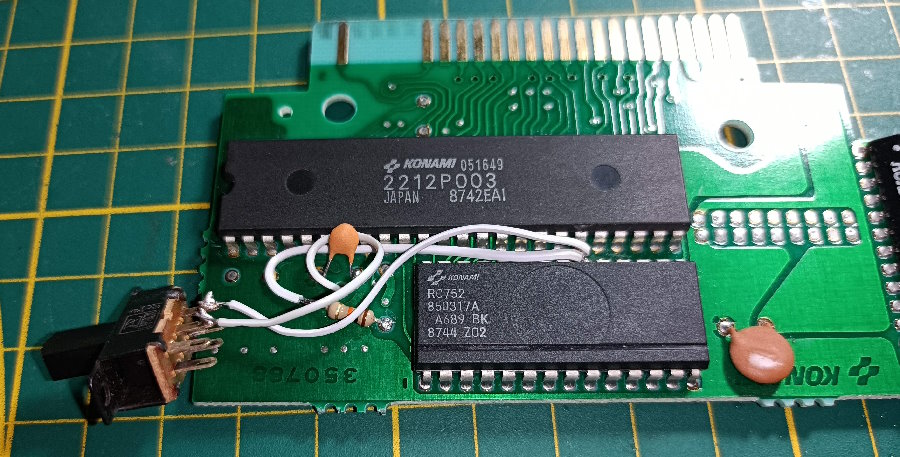

3-Cablagede l'AM29F040:
1710632354170

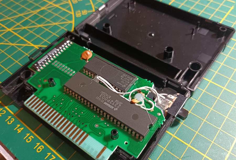

4-Mise en boite et positionnement du switch:
1710632354153

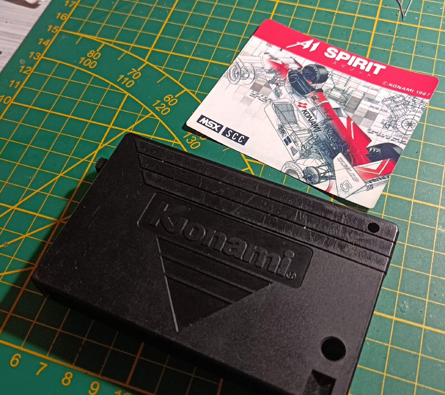

5-impression jaquette:
1710632354141
6-Clic Clac !!
1710632354120

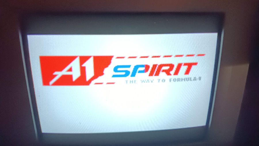

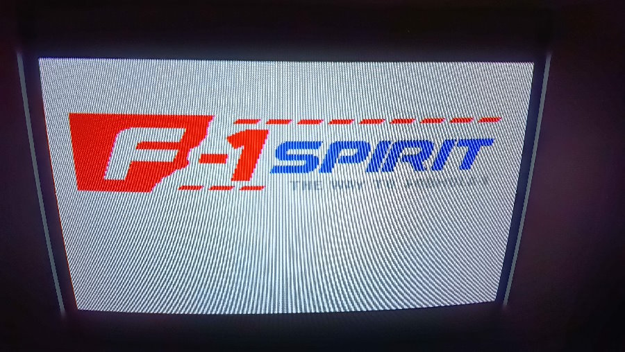

7-Resultat
1710633993422
1710633993426 Edité par MSXlegend Le 17/03/2024 à 10h20

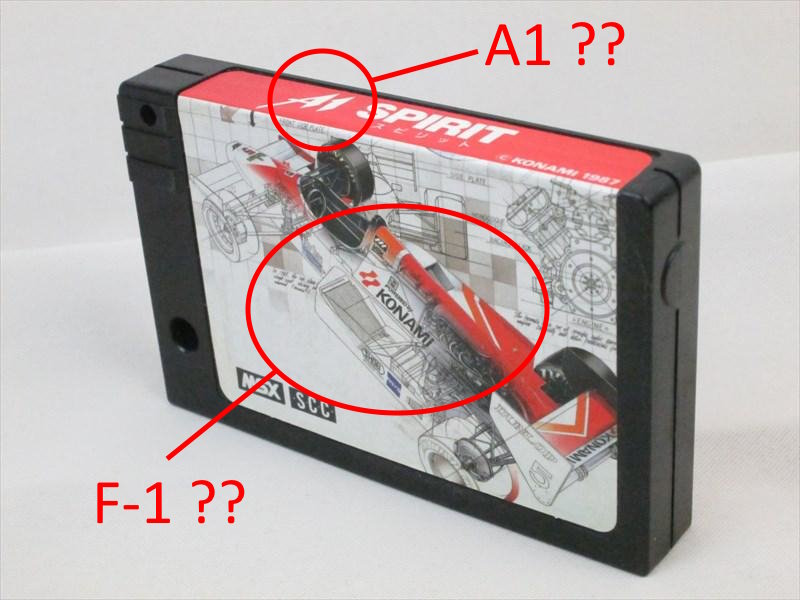

J'ai toujours cru que c'était 2 noms pour le même jeu.
C'est pas le cas ?
Si oui, quelles sont les différences ?
Messages: 11287
Le 17/03/2024 à 09h49
moi j'ai longtemps cru que c'était une fabrication maison avec juste les sprites et l'intro changés ;)

le jeu A1 Spirit existe réellement et il est possible de le trouver sur yahoo auction
On pilote des jets a la facon F-zero, plus facile a conduire, car on ne touche pas le sol, et la vitesse peux monter en quelque seconde a 387Km/h au lieu de 255Km/h avec un vehicule classic :|

Messages: 11287
Le 17/03/2024 à 13h06
ce sont pas foulés quand même chez konami, sur le dessin des dégats c'est toujours une F1 et on change même les roues au stand sur un véhicule qui vole
les autres véhicules pourraient être des jets aussi ce serait plus crédible
Messages: 7156
Le 17/03/2024 à 14h02
Je n'ai pas compris non plus. Et sur la jaquette A1 Spirit, c est toujour une F-1 !!
